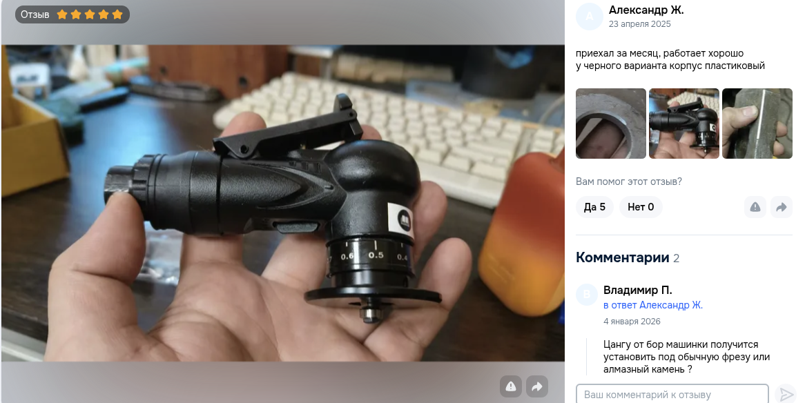

А кстати, почему вы печатное отвергли?
Отзывы почитал... с сортировкой - вначале плохие.

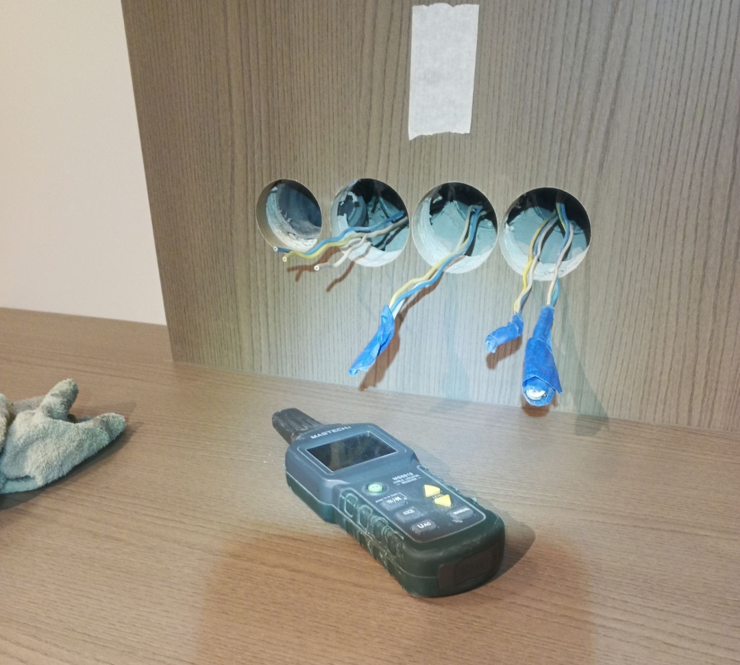

Если только там не закидали несколько см штукатурки. Вот здесь после очередного выравнивая штукатурами стены под встроенные зеркала - меня задрало искать зубилом ШВВП на зеркало , я плюнул и переложил заново срастив на потолке со старым

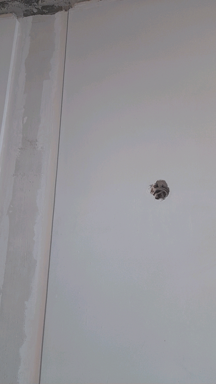

У меня есть хороший помощник MS6818, на фото - приемник.
Screenshot_20260707-173708
У него два варианта поиска - с генератором или поле 220АС. Генератор может выдавать сигнал в провода под напряжением.

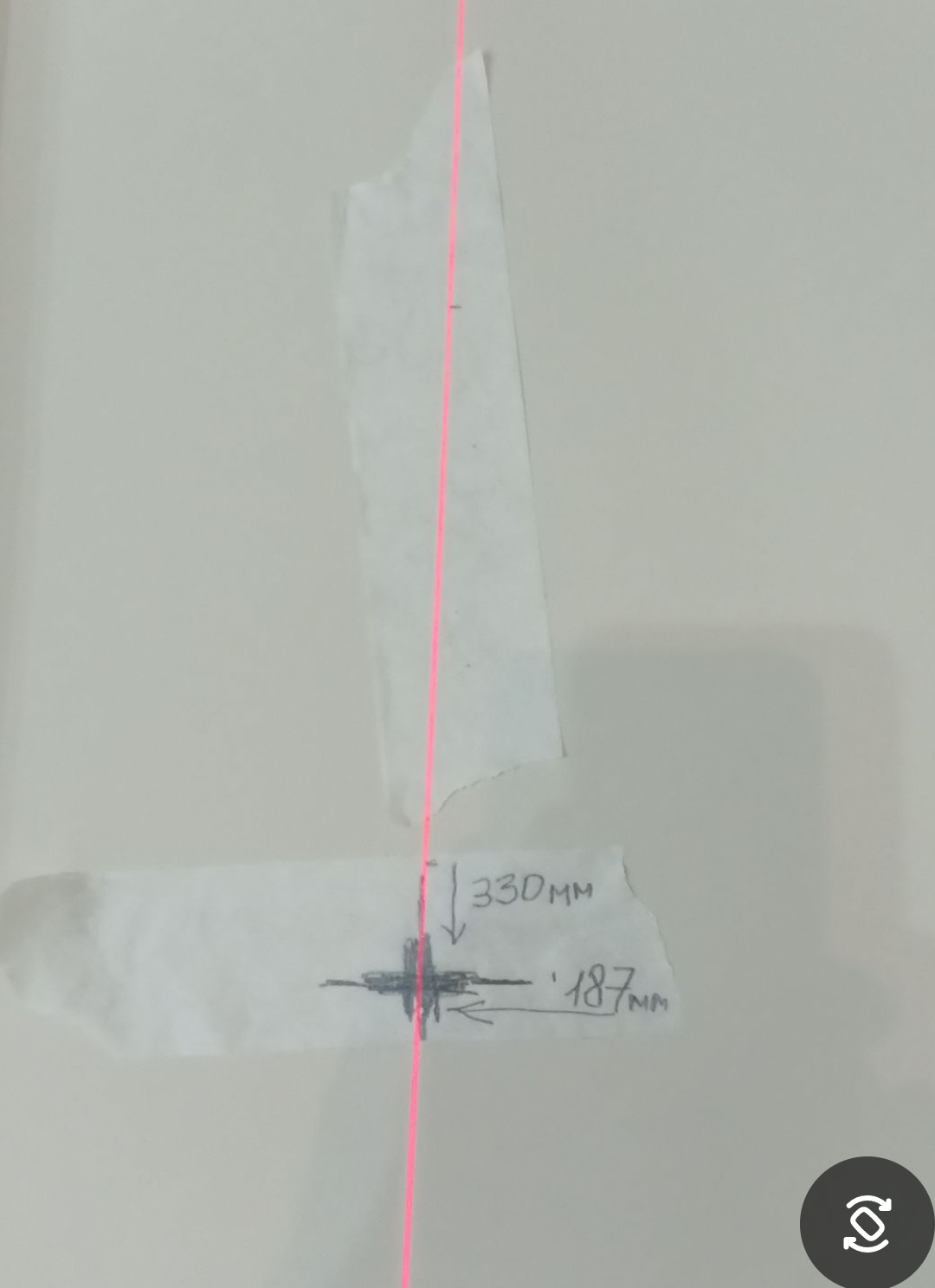

Ниже, на фото найден поворот из вертикали в горизонталь скрытого в штукатурке кабеля 3х1.5. Поиск методом с генератором, на два проводника (точность больше, макс расстояние определения меньше), без напряжения. Примечание - метод "с землей" - больше расстояние, но и паводок больше. Разные случаи - разные методы. В сложных случаях желательно подтверждать результаты одного метода другим.
Screenshot_20260707-173944
Расстояния - от потолка и стены. Точность на глубине 3-5см - ну примерно пятно радиусом 1.5..2см.

Есть такой. Не то... Да и лезвие сядет моментально.
