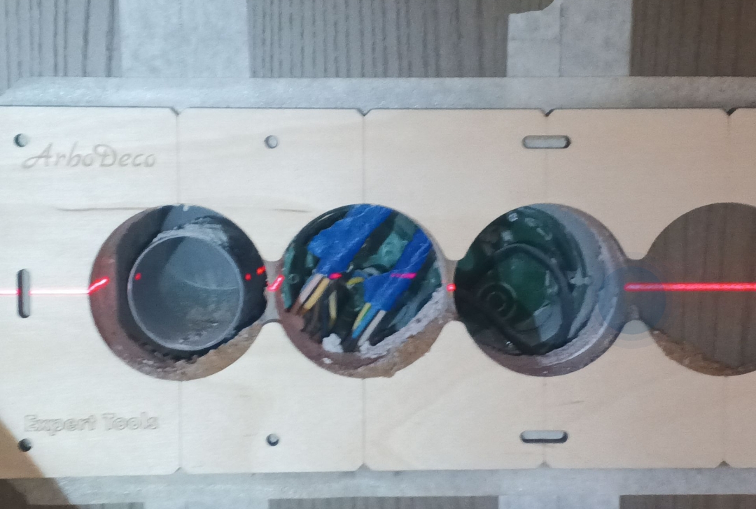

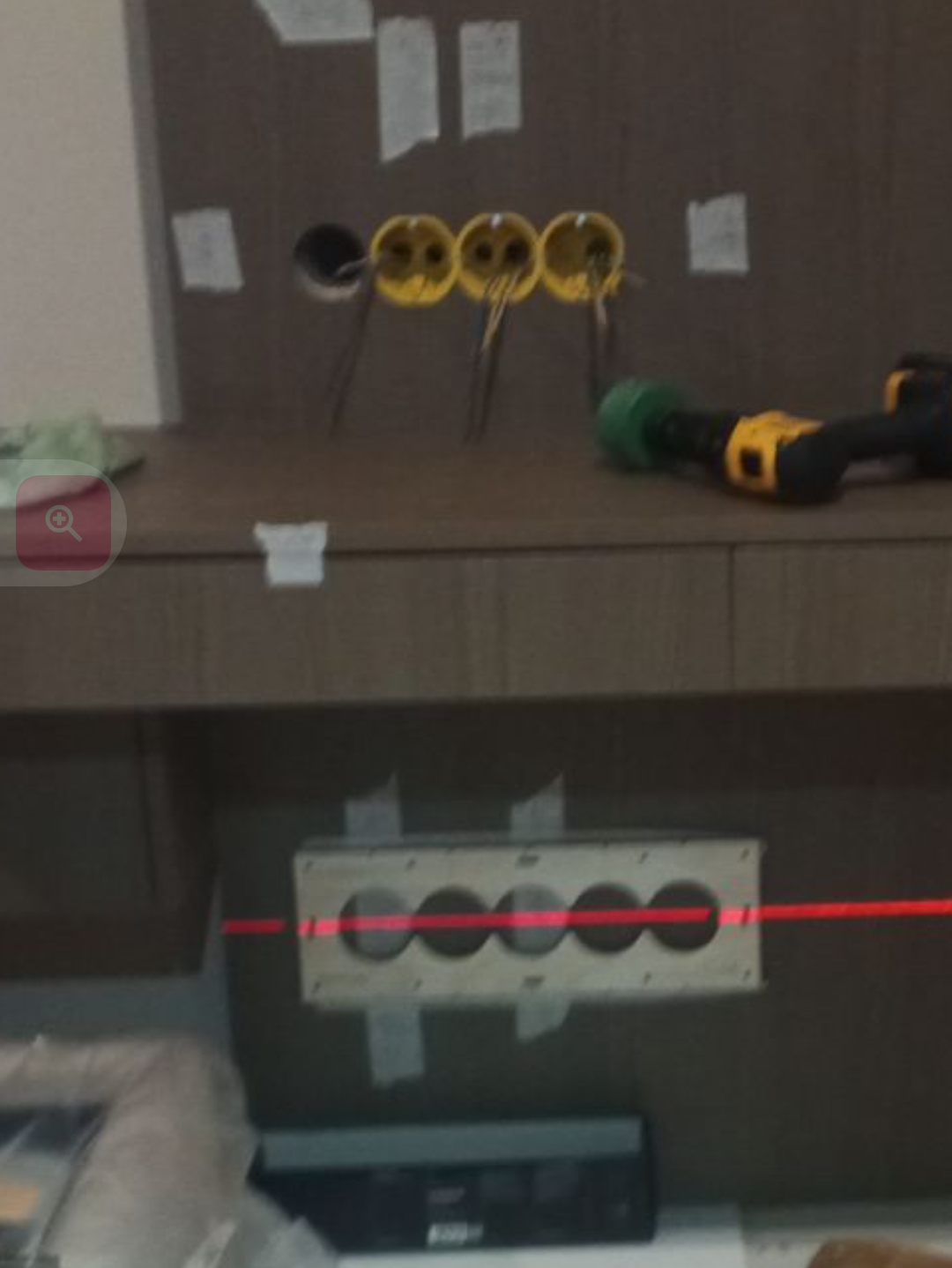

ГКЛ, из него торчит труба... Все видно.... Крепят мебельную панель, сверлят... Screenshot_20260707-020602 Как можно ошибиться на сантиметр и по горизонту и по вертикали...
Далее... внизу В ГКЛ отверстия гипсокартонщики забыли... ну и мебельщики чертежи тоже не смотрят.... А зачем?)
Сверлю внизу вслепую, под другой конец трубы и розетки....перекрестившись.....по размерам, лазеру и тесту с генератором....
Screenshot_20260707-021550 Screenshot_20260703-085502
См лазерную линию и отвестия в гнёздах под саморезы.

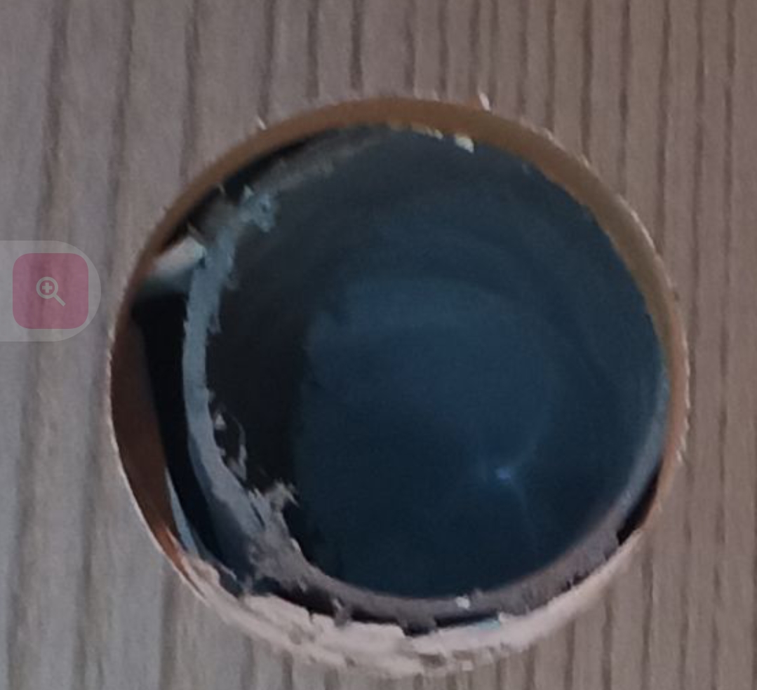

Насчет ламинированной МДФ.... Ламинация что-то типа меламина - очень твердая. Ножом - вообще не вариант. Конец хорошего лезвия становится круглым через 1.5...2см, и надо постоянно обламывать лезвие на свежий сегмент. На ламинате есть текстура, которая уводит лезвие в сторону. Ламинат крошится в стороне от линии если сильно давить...
Если работать коронкой БИ - это почти не заметно, но начинать лучше обратным вращением - меньше сколов по краю реза, а потом это уже сверлится влет, как бумага)
Да, на фото видны полоски скотча с рисками для установки лазерных линий.... Чтобы ошибки были минимальны - вертикальная линия ставится по угольнику строго перпендикулярно стене. Ну и естественно риски - посередине толщины луча. Для тех, кто в теме - Америку не открою - это совершенно очевидно, а у новичков бывают странные вопросы - как надо.
Лазер старенький - Кондтрол.... До сих пор пользуюсь им из-за очень небольшой толщины линии, хорошей яркости и небольшой погрешности. Периодически проверяю насколько врет. Ну и два раза он ездил на настройку за много лет.
Ну и точность попадания в трубу даже самому понравилась - ожидал что ошибка может быть и побольше.

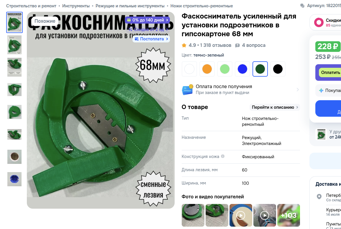

BV написал 07.07.2026 в 14:48
А кстати, почему вы печатное отвергли? Нож на ламинате ломается? Ну так в эту оправку можно свое лезвие поставить, не такое нежное. Ну и тут две лезвия в двух плоскостях работают, если без усилия входить в материал, то должно тонко срезать не тупя ножи. Или работать двумя, сначала резать поверхность (нож стоит только вертикальный), вторым уже выбирать четверть (оба ножа). image
