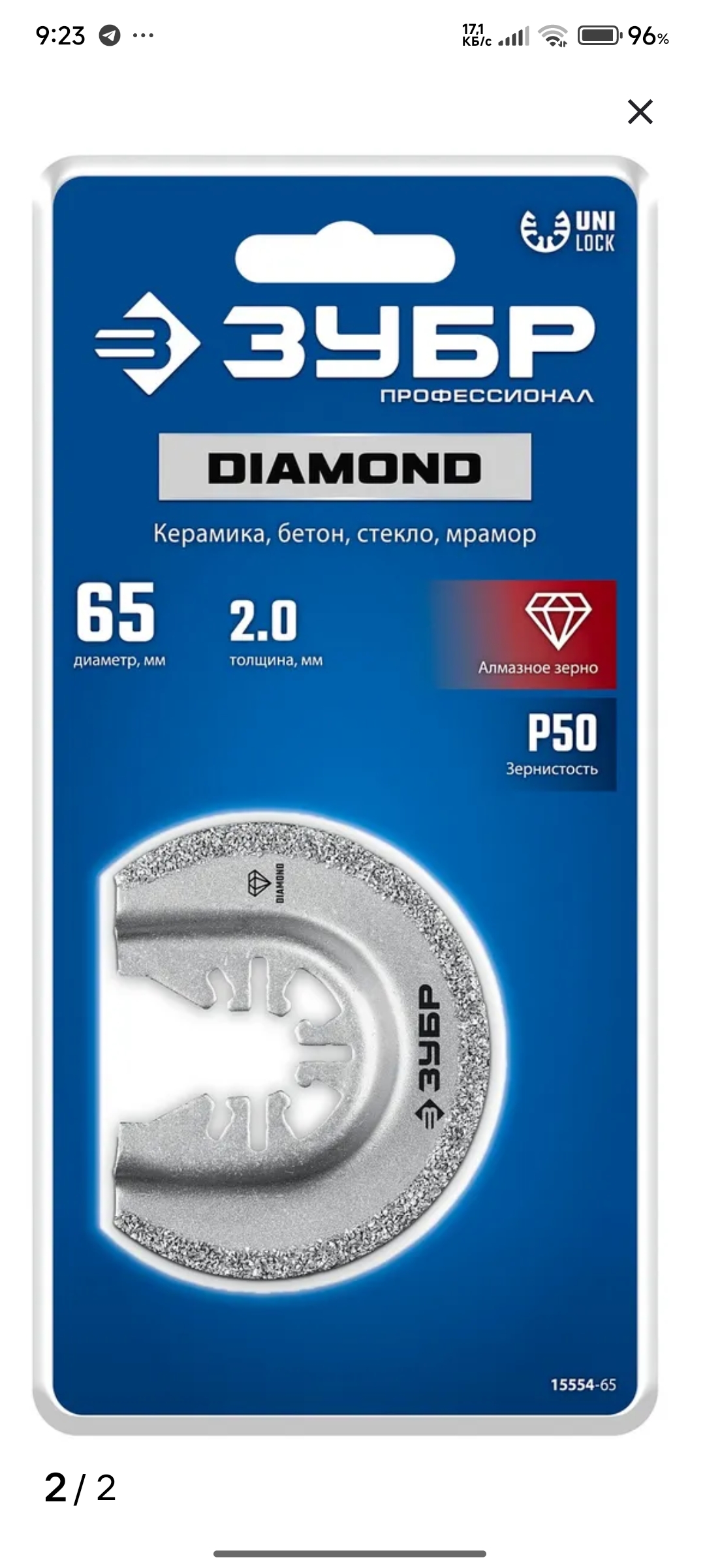

dokar написал 08.07.2026 в 09:16
Должен быть именно алмаз?
А что еще? Я ж так понимаю нужно заглубить подрозетник на пару миллиметров. Вот плоскостью полотна и выбрать эту четверть.

калямба,  1000088466 Получается ещё и кондуктор необходимо кохозить / устанавливать . (
Да, ни фига.

dokar, Да и так аккуратненько (не с похмела) Очертил вставленный подрозетник и по черте вжик. Этож не сотнями в день таких установок.

калямба,  Придумал, берётся старая коронка биметалл диаметром за вычетом ширины кромки посыпанной алмазом и приклепывается вытяжными клёпками с нижней стороны насадки и получается бортик ограничивающий ширину наезда за пределы отверстия. при этом старую коронку по высоте можно подрезать для удобства и компактности приблуды.

dokar написал 08.07.2026 в 10:32
Придумал
Дельно! Остается воплотить в железе.
