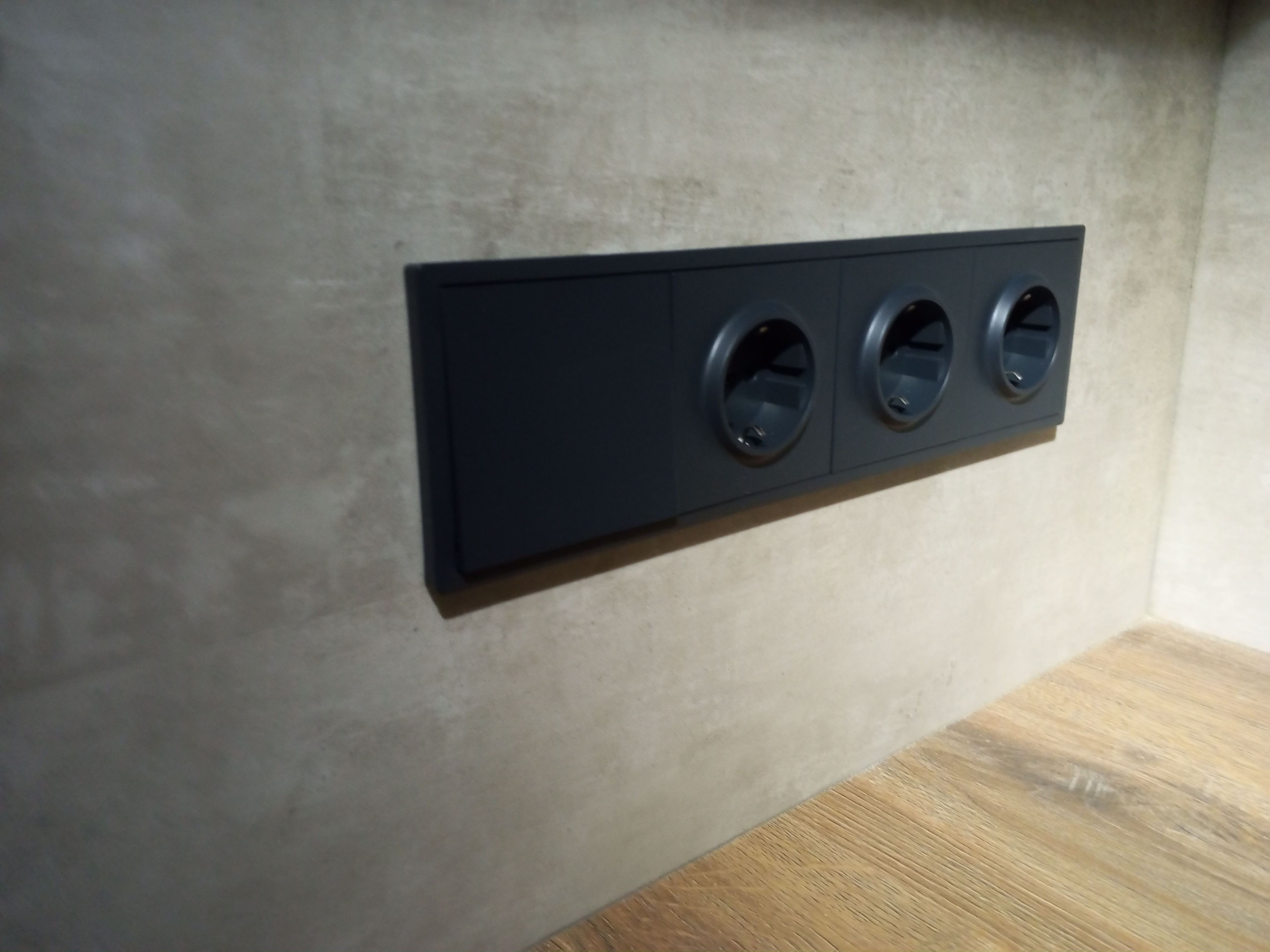

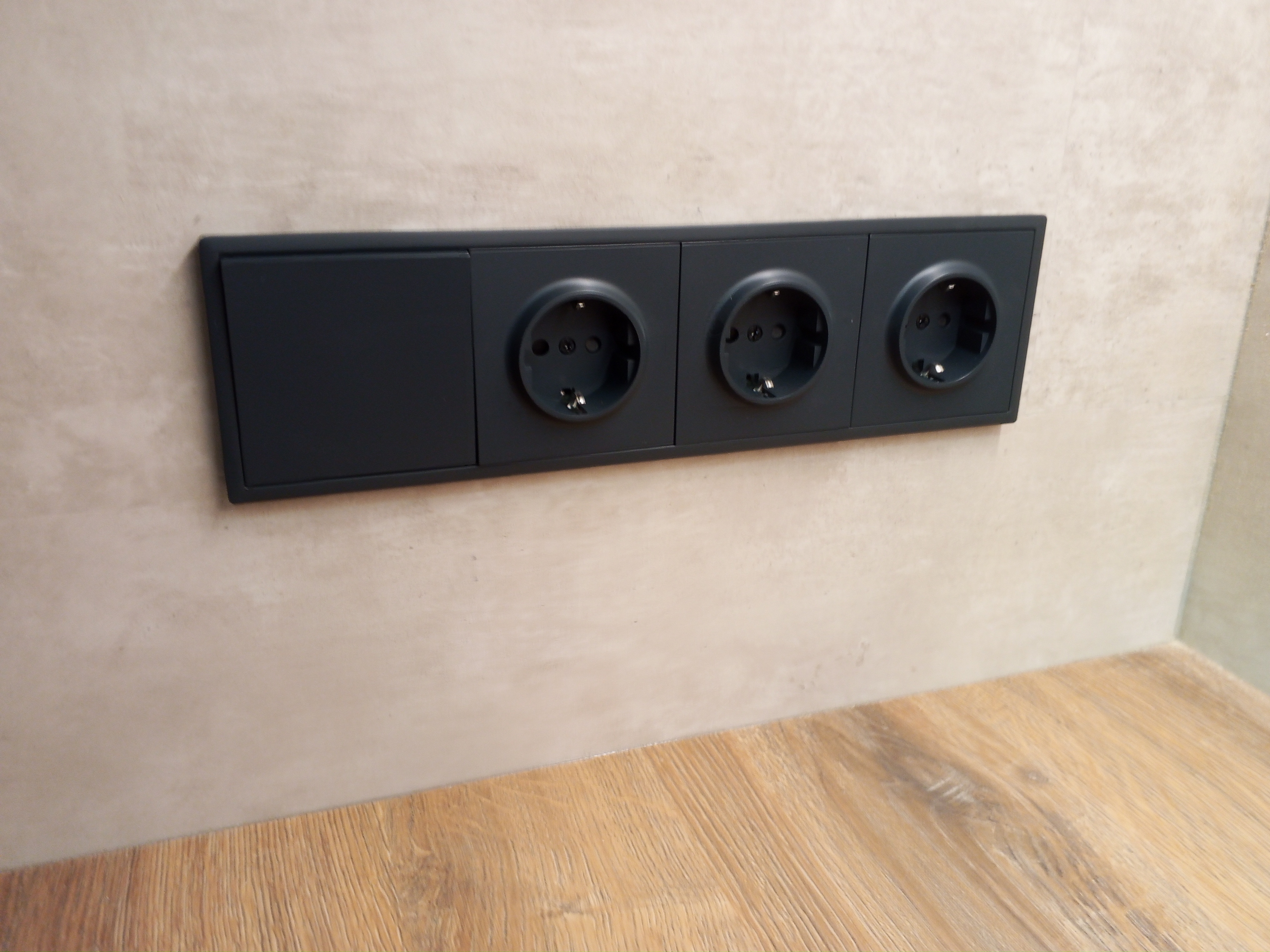

Кстати, Донел поприятнее будут. И винты не расплющены, и провода не выпадают. И выключатели выше всяких похвал. 2026-07-02 12-40-162026-07-02 12-40-09 Понравилось, что все зачасти и механизмы продаются отдельно. Можно сначала всё установить, выполнить пусконаладку, а уже потом спокойно выбрать цвет рамочек, мордочек и клавиш.

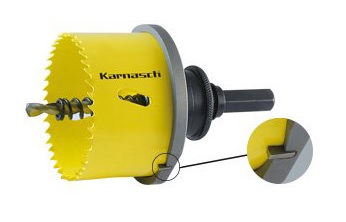

Полезла реклама. Наверное это есть и под розеточные диаметры. Коронка с зенкером image

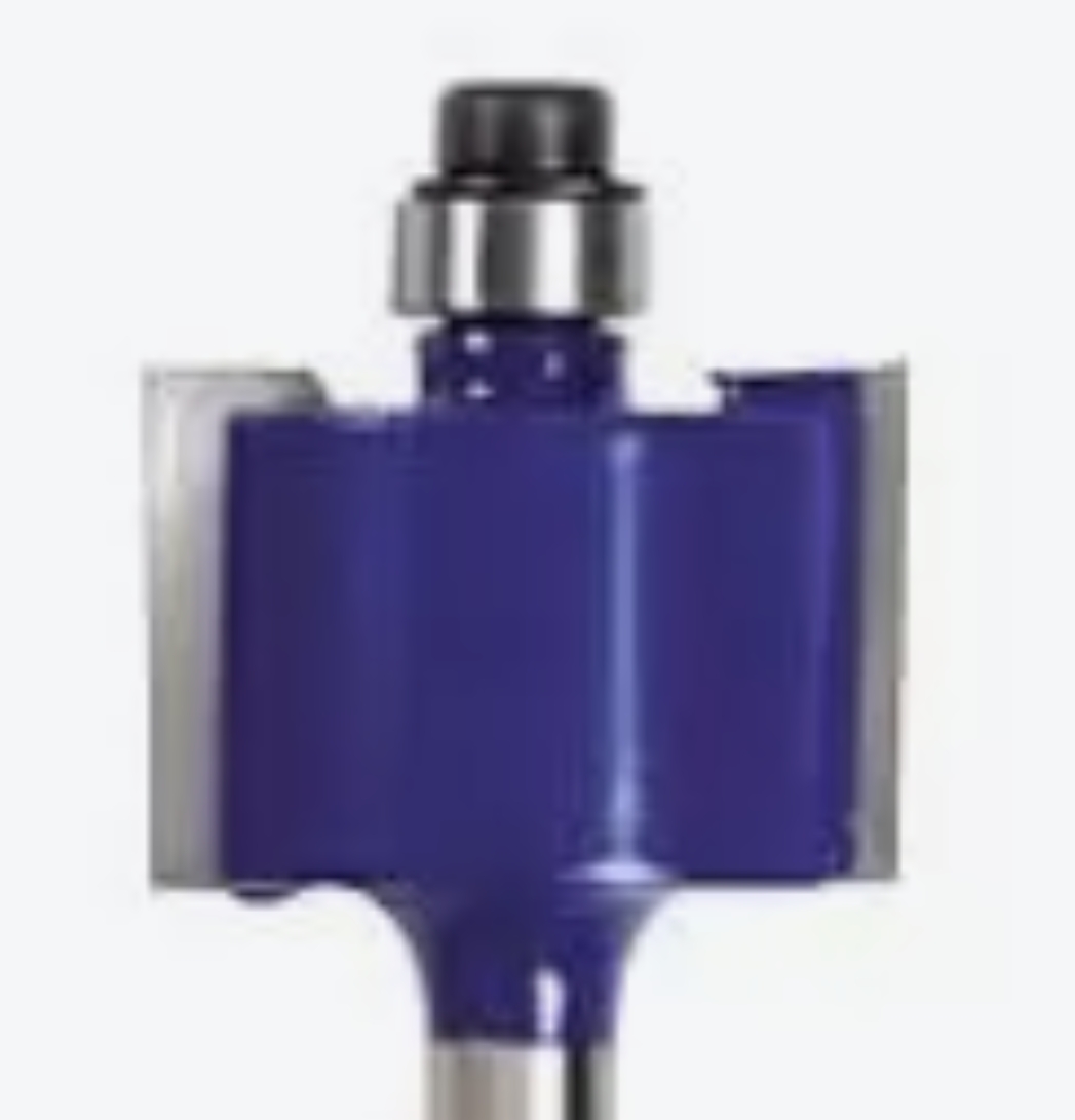

Алмазная конусная фреза CERAMIC CONE PRO 3-75мм image
фреза 82 image
ваще прям что надо image
По сути и предыдущее и это - самоцентрируюшееся, фаску под установочные коробки в мягком материале сделает влет не разбивая колодец.

Мишутк написал 03.07.2026 в 11:52
ваще прям что надоimage
По сути такую штуку я предлагал выше изготовить из старого точильного камня.
Мишутк написал 03.07.2026 в 11:47
Коронка с зенкеромimage
А такую - из старой коронки и стёртого алмазного диска от болгарки.
