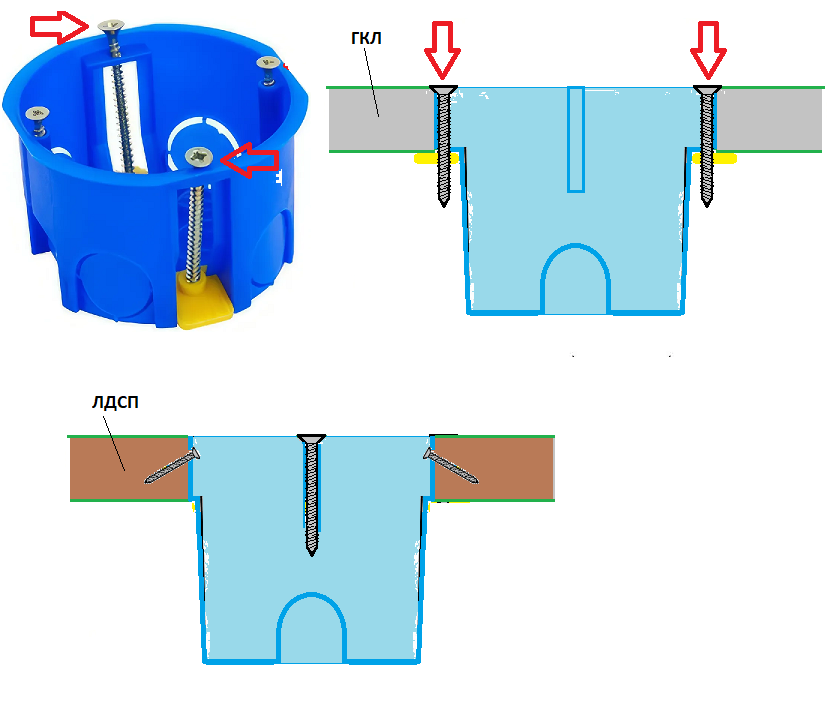

Вадим М
Вадим М
Регистрация: 09.03.2011
Сообщений: 9911
04.07.2026 в 23:22:48
Radio написал 04.07.2026 в 17:38
Какие шайбы, какие шурупы на лапки, вы о чем вообще?
Вот (вариант с гипсокартоном и ЛДСП): пр Одобрения не жду, показал способ для тех, кому внезапно потребуется решить подобную проблему выпирания розетки, и он придёт сюда в поисках помощи. Фиксация подрозетнику требуется лишь во время установки ЭУИ, чтобы случайно внутрь не вдавили. Впоследствии он держится прижатием суппортом.
Мишутк
Мишутк
Мишутк
Регистрация: 06.03.2008
Сообщений: 12455
04.07.2026 в 23:56:04
Вадим М написал 04.07.2026 в 23:22
Отмасштабируйте возню на квартиру.
Вадим М
Вадим М
Сообщений: 9911
05.07.2026 в 00:05:19
Мишутк написал 04.07.2026 в 23:56
Это "мелкомасштабное" рукоделие) Я же писал, что если так случилось, обои поклеены, розетки куплены и т.д. А уж в ЛДСП/МДФ во всей квартире розетки точно не ставят. У меня когда-то такое с розеткой в ванной случилось. ГКЛ+плитка. Лет 18 назад. С древесными основаниями бывало чаще.imageimage
Сообщений: 139758
05.07.2026 в 00:17:33
Это раз. Пока в моем случае... только 14 шт в МДФ, ГКЛ. Большая однушка. В подрозетник выключателя может входить до 8 кабелей. Святая вера будет держать этот подрозетник в ГКЛ до монтажа механизма, и когда механизм нужно например заменить.
Ну и есть "небольшой" нюанс если как написано ранее, попытаться заменить то, что прижимает лапки.
