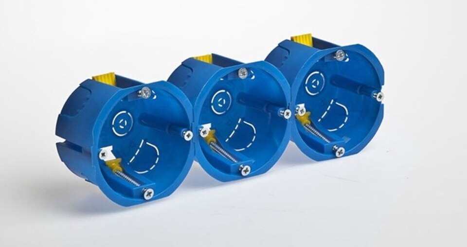

Dmitry47 написал 10.06.2026 в 21:51
замуровал на черновой два ряда подрозетников криво,
Поэтому я не признаю коронки. Штроборезом режем, сцепляем подрозетники за пимпочки, и вмазываем все гроздь. Уровнем служит разметка центра от чистового пола, нанесённая ранее для резки.

sanya1965 написал 11.06.2026 в 01:02
А я признаю. Мне нравится диаметр 70 (а не 68).

Если сцепил так Se76b06fa81164db691c02f92d349db98L.jpg_960x960 И вмазал, то расстояние по осям будет одинаковым автоматически. Удобнее это делать в канаву, а не в дырдачки. Кроме того, у коронки может быть отклонение когда в арматуру попал. А штроборезу это пофиг. Добавим отсутствие шума от перфа, отсутствие пыли, и скорость работы.
