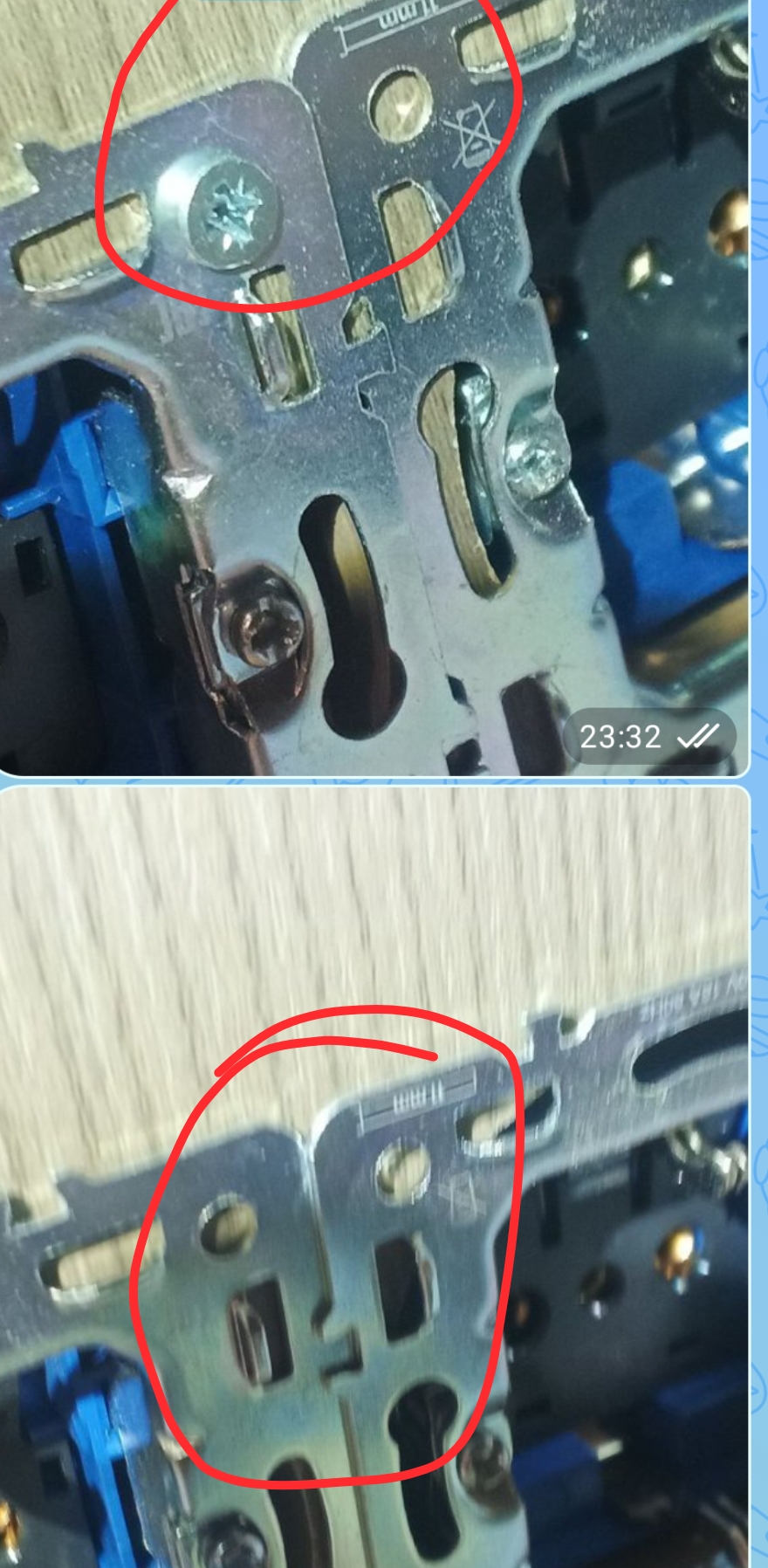

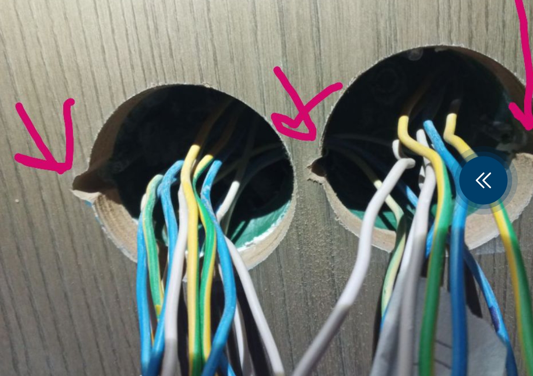

Сообщений: 139759
13.06.2026 в 22:59:48
strider1978 написал 13.06.2026 в 17:34
В фартуке и плитке - не нужно. Достаточно замерить самый жирный механизм чтобы в этом убедиться.
Одиночную розетку - не проблема, а две без пропилов не поставить:
Screenshot_20260613-225548
А мебельщик поставил вот так в в отверсия 64.Screenshot_20260613-225807
Надо еще раз объяснить почему?

13.06.2026 в 23:51:19
BV написал 13.06.2026 в 22:59
Мало просто совместить суппорты в плоскости, надо еще и весь блок выставить как минимум в горизонт, а это может потребовать существенных подвижек. Тем более, если блок не короткий, а на 4-5 мест.
Ну а если там 2-3 блока на фартуке? ...И их все надо в горизонт, четко по одному лучу? Товарищь просто нихрена не соображает.
