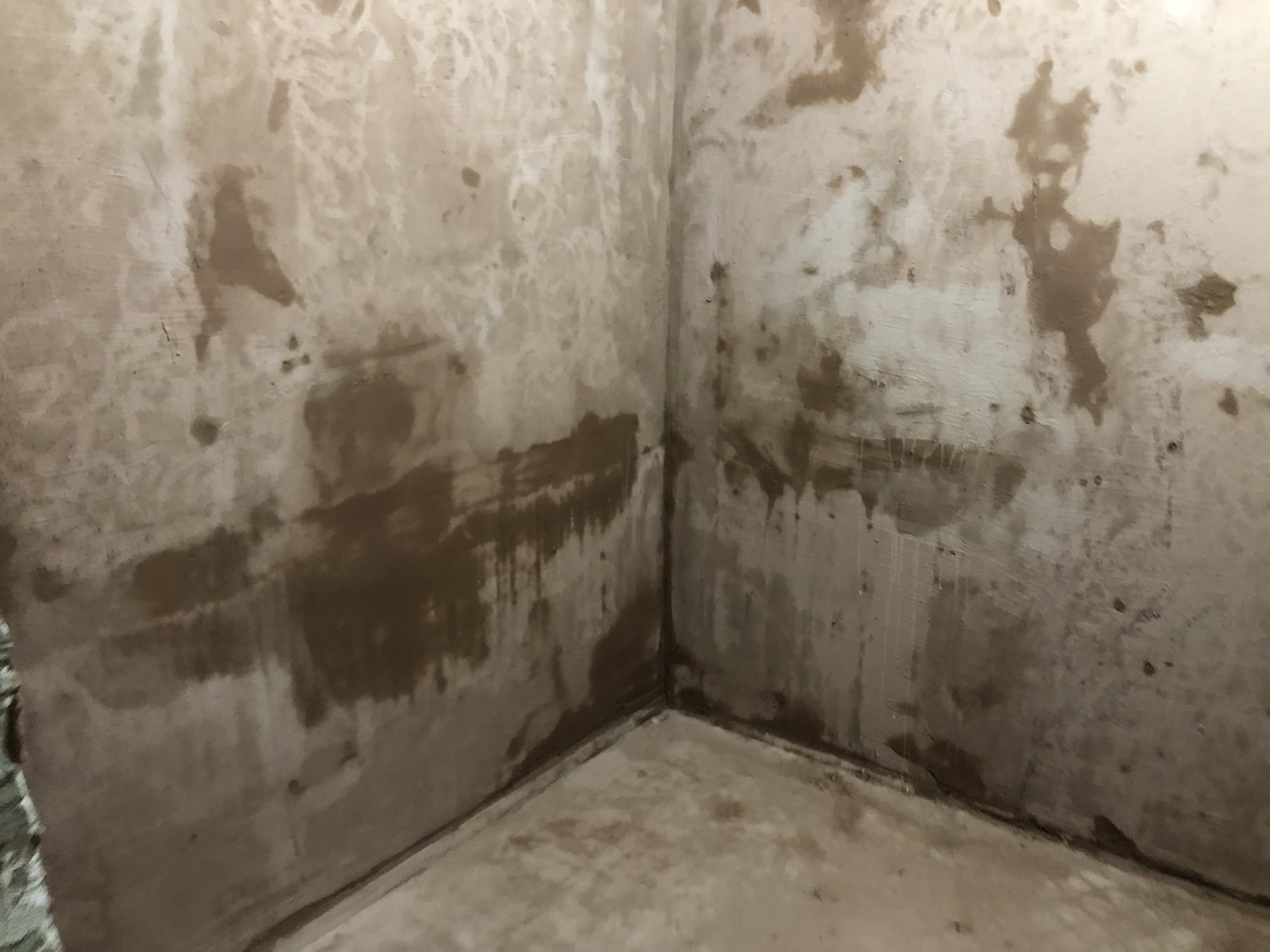

Нет у вас там никакой гидроизоляции, спите спокойно.

IMG_2425 Вроде как есть, но очень избирательно. Вот стена промазанная двумя слоями цементной гидроизоляции.

Гидроизоляция там не нужна - плитка обладает меньшей водо-паропроницаемостью, чем любая гидроизоляция.

MADONNA написал 27.07.2026 в 23:04
А случайные микротрещины в швах?

Хороший вопрос. Даже не случайные - а закономерные трещины имеют соотношение площадей принимающей и отдающей поверхности. Материал строительных конструкций (бетон, кирпич) обладает паропроницаемостью - и даже если какое-то ничтожное количество воды просочится через микротрещину - она моментально поглотится толщей стены и в виде пара пройдет через стену и испарится. Если бы ты знал, какая масса воды впитывается из воздуха (в т.ч. С противоположной стороны гидроизоляции) - то и в голову бы не пришло задавать такие вопросы.

MADONNA написал 28.07.2026 в 11:04
Капиллярно будет всасываться до насыщения водой. И не ничтожное.
и при дальнейшем поступлении воды, вода будет поглощаться стеной...
  1. Не обязательно в виде пара, в жидком виде при наличии сквозняк трещин, особенно в углах.
  2. Быстро испарилась бы и проблем не было, если бы не отделочные слои - грунтовка, шпаклевка, краска или пленочные обои.
По факту ... при демонтажах в таких местах часто плесень под обоями или вздувшаяся краска.
Мадам путает водяной пар и воду, и забывает о конденсации.

BV написал 28.07.2026 в 11:13
С какого бодунища? Это что - чаша бассейна? Кратковременное воздействие ненапорной влаги - ну да, капилярно будет всасывать пока не высосет всю воду из водопровода.
В ванной на стене - откуда вода?? Голову надо лечить. Или пальцы ампутировать - что бы не засирал интернет. Кстати, одно другого не исключает)))
Наглая ложь!!! И больные фантазии. Разговор про плитку, хватит подтасовывать обои и краску.
У меня нет возможности объяснять каждому глупцу простые истины. И я ничего не путаю, обои, плитку, краску..

MADONNA написал 28.07.2026 в 11:21
Глупость - она не лечится.
  1. Душ.
  2. Конденсат.
Голову надо лечить.
Вам давно уже пора, а в периоды обострений, так лучше в изоляции в специальных учреждениях.
Ну у нас же стена в сферическом вакууме)
Вам бы самой разобраться. Но нет возможности)

BV написал 28.07.2026 в 11:30
MADONNA написал 28.07.2026 в 11:21 В ванной на стене - откуда вода??
  1. Душ.
  2. Конденсат.
Жалкий интернет-врунишка и фантазер! У меня в городской квартире до сих пор лежит плитка на гипсовой стене - лет 40+, никакой гидроизоляции, швы затерты обычным цементом - каждый божий день и душ и конденсат. Ни плесени ни протечек ни прочего бреда который вы тут генерируете. Вы же это все несете в массы типа ввести обывателя в заблуждение и заработать на его страхах и фобиях. Жалкий авантюрист. А еще тот случай с батареей..
