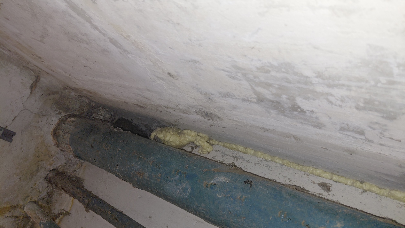

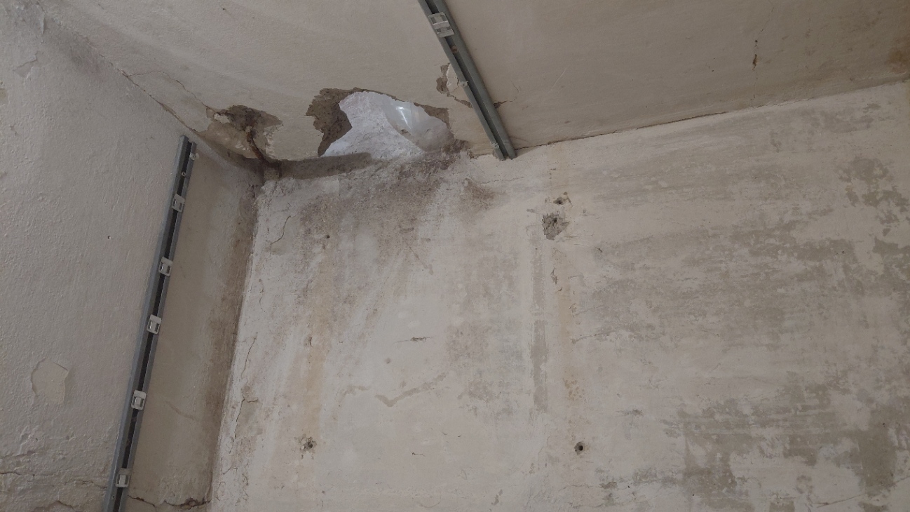

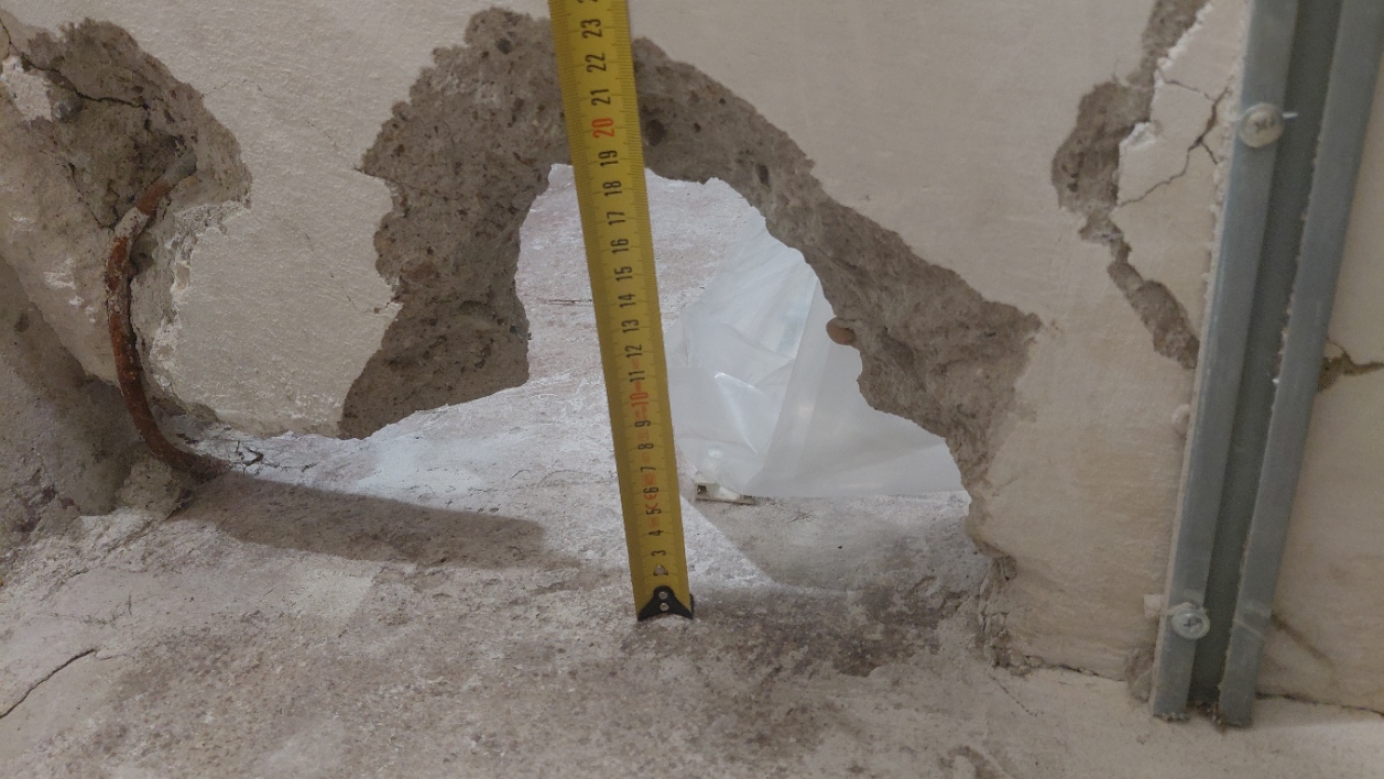

Всем привет.Нужна помощь знающих людей, буду очень признателен.Ситуация такая: Туалет 1.53*0.8м (вытянут, если стоишь прям перед дверью). Ванна - 1.53*1.53м Слева туалет, справа ванная.Между ванной и туалетом стенка (перегородка) 6.5см В верхней дальней части этой перегородки уже отбивали отверстие для настенного вентилятора.Т.е.по сути воздух между ванной и туалетом гуляет как сверху, так и снизу (разбивали перегородку для труб).

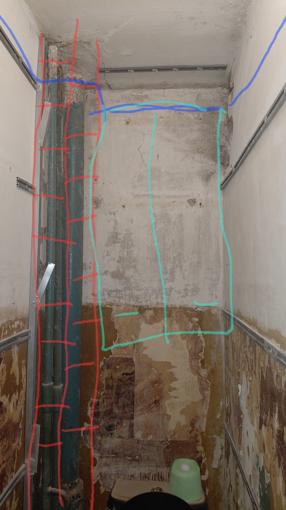

Шахта находится в левой дальней части туалета за стояком (на левой стене), размером \~ 25*5см.
Потолок.Я планирую опускать потолок где-то на 7-8см с помощью профилей 60*27 и 27*28 чтобы споты залезли.К этим профилям будут прикручены пвх панели сразу напрямую, без пластиковой обрешетки для панелей ПВХ.Потолок будет опускаться одинаково для ванной и для туалета.
Стены.К стенам будет прикручена пластиковая обрешетка для панелей ПВХ.Панели ПВХ будут прикручены к этой обрешетке.Это касается и ванной, и туалета.Т.е.между стеной и панелью будет расстояние где-то 0.8-1см.
Двери.Будут установлены таким образом, чтобы снизу была небольшая щель.Стояк будет закрыт коробом.Размер где-то 25 в ширину (по короткой стене), и 50 в глубину (по длинной стене), из профиля 60*27 и 27*28, обшит панелями.В получившимся проеме будет установлен шкаф, вплотную к ПВХ панелям.
Задумался об установке вентилятора в ванной комнате.Как правильно это сделать? И надо ли, если есть естественная вентиляция, пусть и ограниченна пространством?
Вот ход моих мыслей: поставить вентилятор в потолок ванной, в левую дальнюю часть.От него через пластиковые воздуховоды вывести канал в сторону короба над потолком и далее к вентшахте.Рассматриваю вентилятор 100 мм с укороченным фланцем около 48 мм.При монтаже в ПВХ-панель толщиной 9 мм в запотолочное пространство выйдет примерно 37 мм фланца.Рабочее ли это решение? Не будет ли оно избыточным? Или в моем случае достаточно естественной вентиляции?

Если оставлять туалет как транзит для вытяжки из ванной, то заделать нижнее отверстие у труб, помещения должны сообщаться только через единственное верхнее переточное окно. Это в самой простейшей схеме. Уже с ней при наличии хорошей ЕВ будет нормально.

Мишутк, BV,  спасибо за направление - изучил темы. Кое-что понял, но прошу проверить моё понимание. Вопросы:
  1. "Штаны поясом" - я правильно понимаю: над потолком прокладываются два независимых канала, соединяются тройником перед входом в шахту (тройник в коробе вокруг стояка)?
  2. Насколько я понял, размеры 25×5 см шахты для двух помещений велико. Лучше заузить где-то до \~1/3, мб поставить анемостат прям на вентшахту для лучшего забора воздуха из ванной
  3. В туалете убрать подсос воздуха из под двери, в ванной оставить (тут конечно не уверен что получится)
  4. В перегородке не будет лишним заделать все отверстия кроме верхнего. Запенить? Или прям цементом закидать?
  5. Если всё таки ЕВ не хватает, то ставить вентилятор. Понял что колено 90° достаточно много съедает при ЕВ. Тогда делаю вывод что установка вентилятора в потолок ванны хуже для ЕВ чем установка вентилятора в стену. Но тут без вариантов к сожалению, опустить потолок на 20см - вообще не вариант.
  6. При моём зазоре потолка 7-8 см - колено 90° 55х110 подойдет?

  1. Да
  2. Не надо заужать. В идеале нужен эквивалент D150, а это 35х5.
  3. Для двери 60см просвет 2см минимум.
  4. Вентилятор съест и без того малый просвет. Забыть навсегда.
  5. Отступ потолка можно сделать 25мм, и поставить плоские шайбы с монтажной глубиной 22мм.
Да. Штанина на ванну Д125, или 204на60, штанина туалета Д100, или 120на60.
