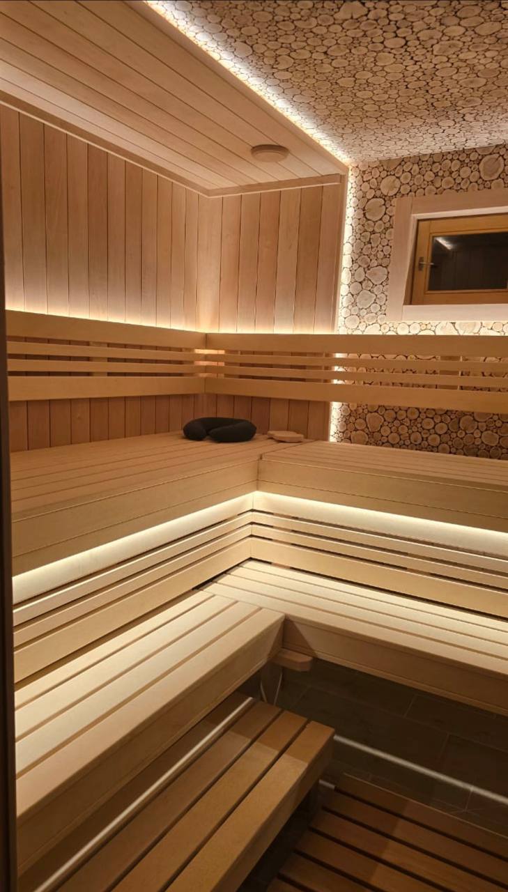

MADONNA, добрый день! Использую осину в банях и саунах много лет и не могу согласиться с тем, что вагонка из осины обязательно «вся скрутится и потрескается». Многое зависит от качества сушки древесины, геометрии профиля, правильного монтажа и режима эксплуатации. За годы видел немало парных, отделанных осиной, которые спустя 10–15 лет остаются в хорошем состоянии без серьёзных деформаций. Конечно, как и любая древесина, осина со временем меняет оттенок и требует нормальной вентиляции помещения. Но назвать её материалом только для самых бюджетных решений я бы не стал. Не случайно осину десятилетиями используют именно в парных благодаря её низкой теплопроводности, отсутствию смолы и комфортной поверхности даже при высоких температурах. Было бы интересно увидеть примеры объектов, где осиновая вагонка действительно массово растрескалась и деформировалась при правильном монтаже и нормальной эксплуатации.photo_2026-06-15_18-06-53

Вот пример отделки сауны осиновой вагонкой и панно из можжевельника. В сауне очень приятный аромат. Вагонка обработана специальным маслом для саун (цвет стал немного насыщеннее), полки — бесцветным воском. На мой взгляд, основная проблема не в самой осине, а в качестве материала. Найти действительно хорошо высушенную и изготовленную по технологии осиновую вагонку бывает непросто. При правильном выборе материала и монтаже осина отлично служит в банях и саунах долгие годы.
