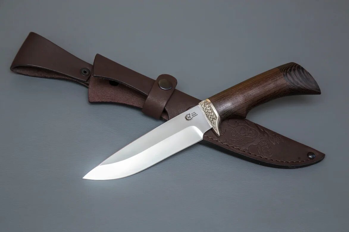

Столовая ложка соли на 200мл воды. Зарядник 5в для телефона. Минусовой на штангель. Плюсовой в раствор. Все затемнится. Потом аккуратно чистить не залезая в шкалу. Так делают травление на клинках 95х18. orig (2)

sanya1965 написал 17.06.2026 в 21:53
Травление это не есть воронение. Ничего там не затемнится. Протравится хрен знает как - вот это да.

Я так затемнял монету, потом поверху счистил и она стала контрастной. Попробовать же всегда можно. Если принято решение выбросить.
