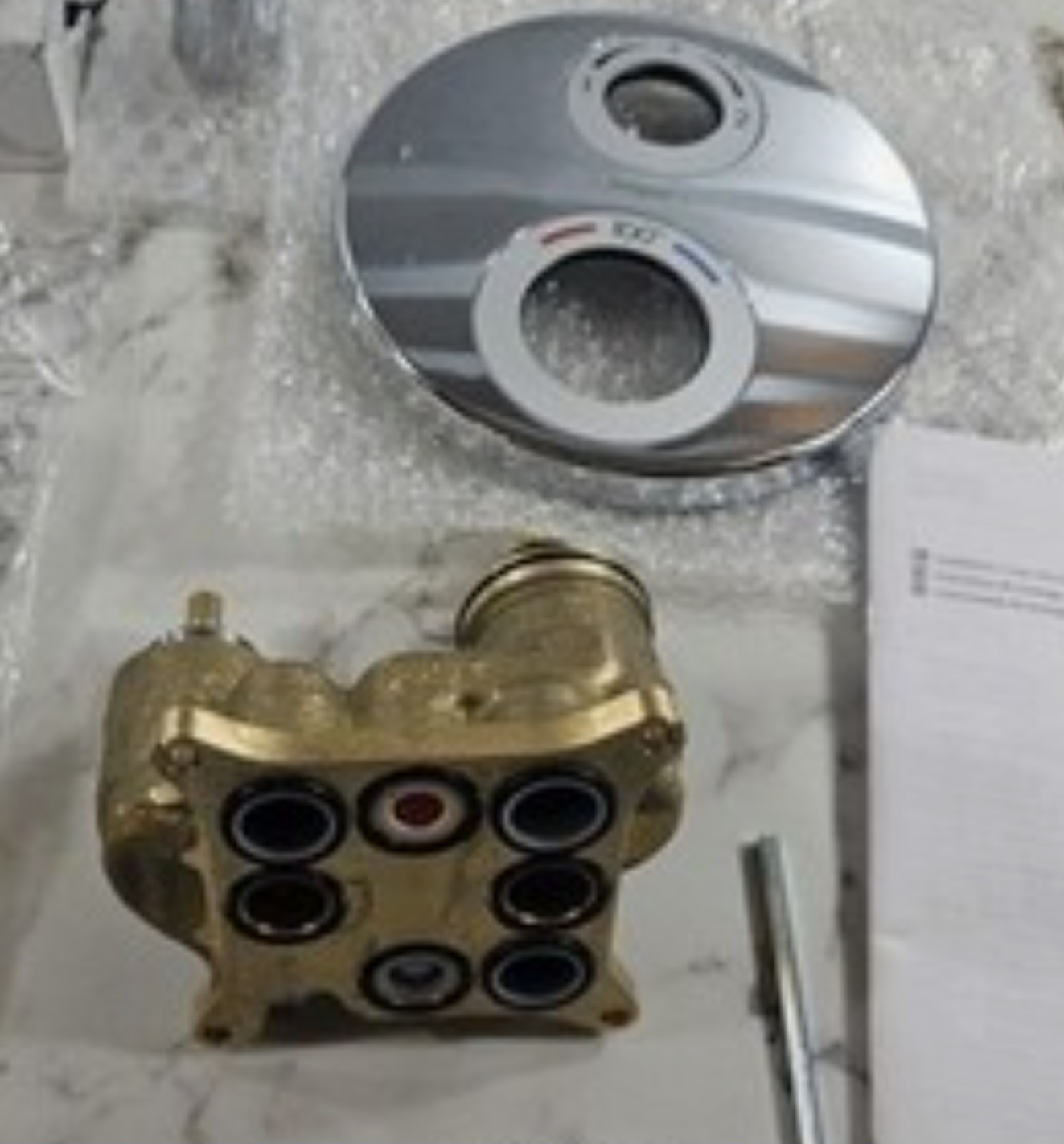

Добрый вечер Нужна помощь с уплотнениями термостата с внутренней стороны.Не могу понять они должны быть но у меня утеряны?
50288 50289
DolinEA
DolinEA
Регистрация: 25.06.2015
Сообщений: 623
21.06.2026 в 00:08:01
На схеме указаны 4 клапана - 2 штуки 97350000 и 2 штуки 94073000 и 4 кольца 16*2 - 98133000. 50291 50292 Но отверстий 6 и на моем термостате кольца есть на всех трёх оставшихся.

Как вижу - очевидно, что они должны быть. Но их нет. Считай - некомплект.

Интересно, что отверстий на фото - 6 штук, а колечек на взрыв-схеме - только 4 шт.

Видимо для 94073000 колец нет, они нужны для обратных клапанов 97350000 и отверстий подвода. Вот и получается 4 кольца.
Нашел дома кольца 17*2,5 50290Встали вроде норм, но пойду куплю оригинал.

Нашел дома кольца 17*2,5 Встали вроде норм
Если менять, то тогда все.
Если они есть, тогда конечно...

700р за пару, но вроде бы есть

А надо-то - 3 штуки. Считай, две пары. При таких ценах, послал бы я этих рвачей подальше и подобрал бы на все 6 отверстий одинаковые. Прецезионность там не нужна, обычный торцевой прижим.

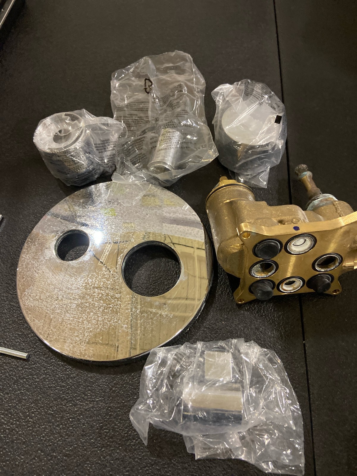

Нашел некоторое количество фото прибора, действительно кольца должны быть везде 503065030850307

DolinEA, наборы о-ринг на озоне.... Еще можно из герметика сформировать при некоторой ловкости рук. Автогерметик - прокладка. Налить, и дождаться полной полимеризации, потом уже зажимать.
