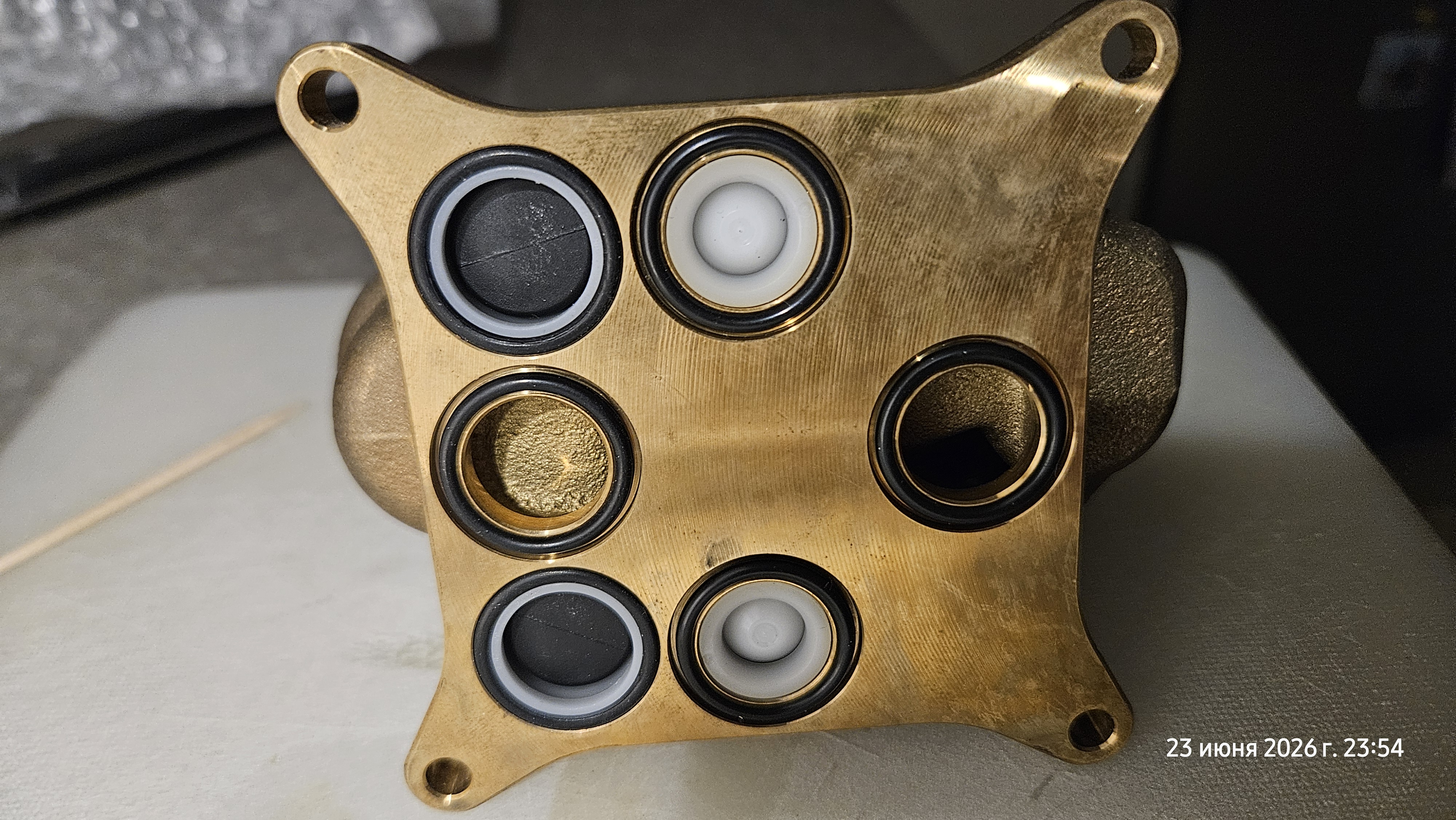

BV, заказал пару вариантов
В наборах почему-то 16*2 практически нет, да и платить за двести других колец 1000р, проще уж тогда купить оригинал и не париться.
Кольцо уплотнительное 16х2 NBR70, 10 шт. https://ozon.ru/t/HDgvLZY https://ozon.ru/t/HDgvulr
Надеюсь что подойдёт, время ещё есть. Делать сам точно не буду)

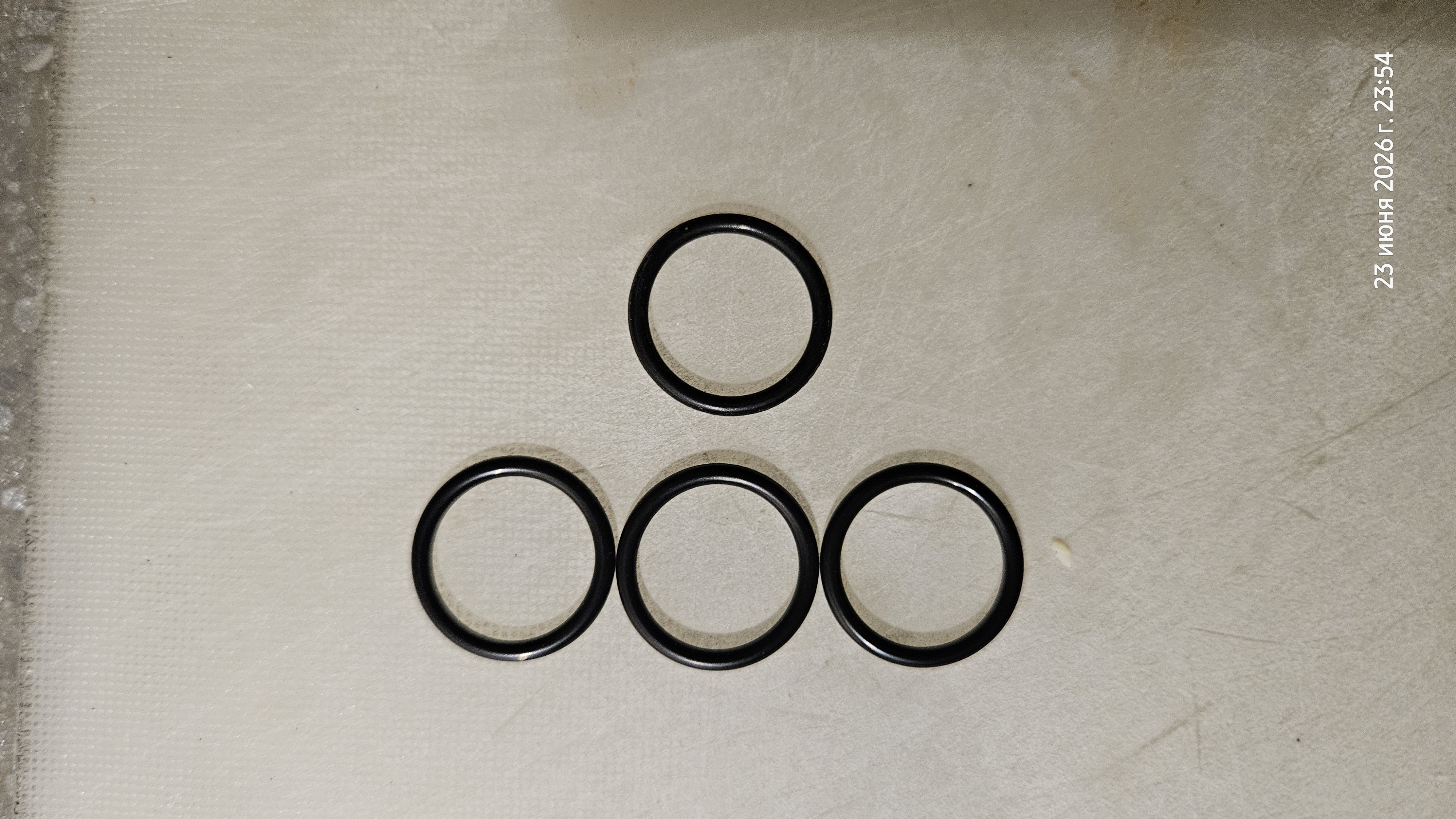

Приехали кольца, выглядит очень похоже на то что нужно, поставил
Слева три новых, справа оригинал. 50502заменил конечно же все 450503

Кому деньги не жгут ляжку. 175руб Пользуюсь много лет. Там все шоколадно, но для металлопласта они не подходят.
