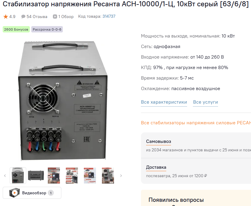

Стабилизатор Ресанта АСН-10000/1-Ц, 10кВт. Мощность взята с запасом (это данность). Форм-фактор для подключения прямо в линию, на клеммнике указана полярность L-N. Будет использоваться в бытовой сети с подключением в розетку, на выход тоже розеточная колодка, нагрузка в пределах 3.5КВт. Возможны переподключения в разные точки, т.е. гарантии по соблюдению на входе L-N нет никакой. На выходе потребители, естественно, индифферентны к полярности по L-N. Есть ли риск получить неприятные последствия от переполюсовки на входе, кроме как несоответствие L-N на выходе? Стационарно напрямую проводами подключить не могу совсем по предназначению использования (переносная защита, не стационарная). Screenshot from 2026-06-23 10-28-35

По мощности - на этом стабилизаторе будет стоять очень чувствительное к питанию оборудование, которое потребляет в пределах 3.5КВт, но в пике кратко может взять больше. Автоматы (16А) и линия выдерживают, но стабилизатор специально взят с хорошим запасом, чтобы вообще не париться и не было проблем на этих пиковых потреблениях. Его вес и размеры значения не имеют, важен хороший запас мощности. "Гантелька" просто есть в наличии на объекте установки, поэтому другого не ищу ни по весу ни по мощности.
Я жду конструктивных ответов от тех, кто с таким сталкивался (на практике или в теории) и знает, что переполюсовка для такого оборудования несущественна (маркировка чтобы соблюсти соответствие вход-выход), либо получал с негативные последствия переполюсовки.
Мишутк написал 23.06.2026 в 11:27
..... и к оборудованию может прийти в гости белый пушной сибирский зверёк)
Ибо:
Стабилизатор напряжения Ресанта АСН-10000/1-Ц релейного типа
А такие стабилизаторы по определению имеют задержку реакции на изменение напряжения.
Подумайте, как он отреагирует на кратковременный провал напряжения сети скажем до 150 вольт и восстановление до 230....?
Нормальные люди запитывают через инверторные бесперебойники с двойным преобразованием, или такие же стабилизаторы с нулевым временем реакции на изменение напряжения сети.

Производство. Только врезаться в розетку "административно" нельзя. Подключение будет с соблюдением полярности (и вилка угловая хвостом в сторону не допускающим иное), но есть шанс в далеком будущем случайной переполюсовки входа. Вопрос по стабилизатору, оборудованию пофиг.

BV, я этот момент осознаю. Но этот стаб сейчас "даром" уже есть, и просто держать питание может. Это лучше чем совсем ничего. Инвертер на такую мощность уже соизмерим с ценой ремонта оборудования, риск учтен.
