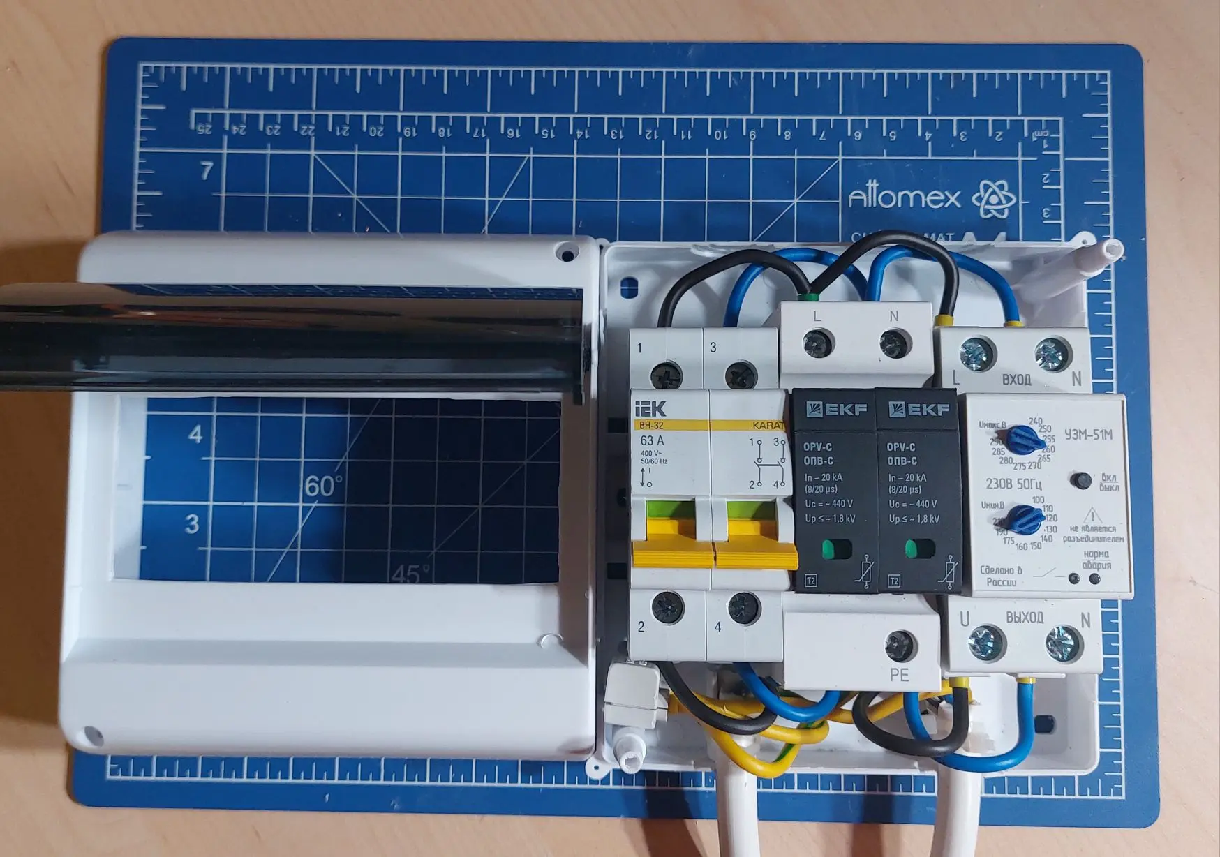

Потому что аппарат был настроен на 1ф, вилка приделана 1ф, давно используется как 1ф и в точке подключения выведены 1ф линии.
Я вот сейчас этот минищиток подключил соблюдая L-N на входе. Но по факту УЗМ51 двухполюсный, земли не имеет. Ему пофиг L-N на входе, маркировка только для соответствия входа-выхода. Это я к тому, что сейчас он подключен розетка-вилка по местным особенностям. В другом месте чужими руками вилка может быть вставлена произвольным образом. Это в продолжение темы о полярности.
Либо вы забываете о полярности, либо используете полярную вилку и розетку, чтобы узм рвал фазу, а не ноль. Практической пользы для работы аппарата нет, польза для безопасности, весьма относительная, есть.

Мишутк, закиньте еще раз фото мини щетка.... Если он после вилки, а вилка в плоходоступном месте- на входе 2П автомат, либо рубильник.... Либо табличка "вытащи вилку и работай".

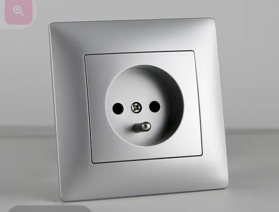

BV написал 02.07.2026 в 18:54
image Все именно так. Вилка труднодоступна, персонал проинструктирован обесточивать машину рубильником, о правильном положении вилки инструкция дана. Еще добавлю бирку на шнур и прикручу его к мебели так, что в перевернутом положении воткнуть будет сложно. Хм, а УЗМ должно же рвать обе линии, не? Надо схему посмотреть, на замеры уже оперативно не подобраться. UPD: Ответил на свой вопрос, полярность важна только для обесточивания именно фазы. image

Ну если доходить до перемонтажа розетки, то мне проще из этого же поста вытянуть постоянный кабель на мини-щиток. Сложность в труднодоступности розетки по ее расположению и заставленности оборудованием. Она на боковой стенке и меньше 5 см щель. Еле-еле одной рукой оперируется, я даже для тестера выкидыш делал, щуп не подлезает.

Мишутк, печатаете вкладыш в розетку со штырем и вклеиваете на 2х сторонний скотч, одев его на вилку.

BV написал 03.07.2026 в 11:35
Вариант. Но надо тогда штатную вилку сделать такую же, чтобы сохранилась возможность подключить туда минуя щиток.
Мне проще надо розеткой наклеить брусок, который не даст воткнуть угловую вилку хвостом вверх. Или как хотел, просто прикрутить хвост в положении "вниз" к мебели, чтобы длины не хватило для переворота. Вариантов много.
