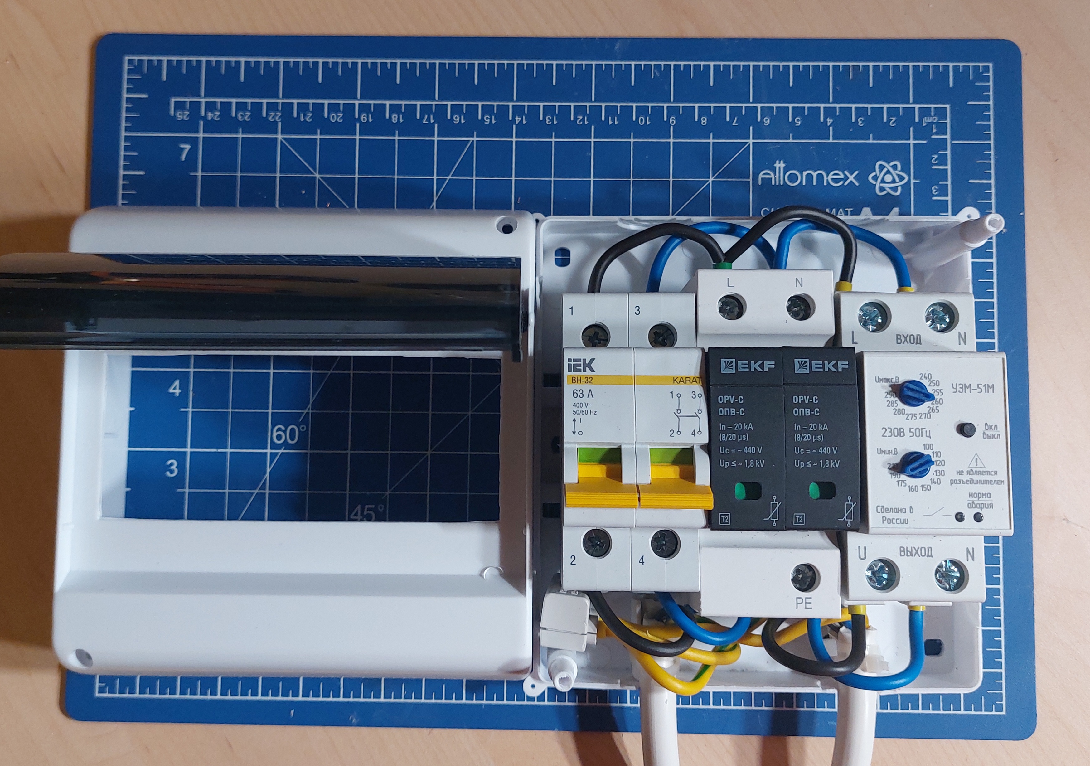

Я уже отказался от него. Как минимум УЗМ поставлю.

Данная сборка в рамках обсуждаемой проблемы дает защиту от проблем на линии в виде импульсных скачков и перенапряжений? В инструкции к УЗМ написано, что оно не заменяет УЗИП - его еще стоит добавлять? image

Я влезу не по теме, а что за секретно секретное устройство? Холодильник, колонки... Может кофемашина?
Возможно включить через фильтр...

Я правильно понимаю, что этот мини-щиток будет перемещаться вместе с оборудованием?
Тогда УЗИП II класса следует переместить в вышестоящий щиток.

Задача защиты - сгладить "иголки" этого импульса. Какой-то входной фильтр на оборудовании имеется, надо полагать, варистор в УЗМ в помощь. Особенно, если между ними линия подлиннее или иная индуктивость.

При дуговом пробое не будет никаких импульсных помех?

Будут высокочастотные электромагнитные помехи вплоть до 30 мегагерц. Возможно исказится форма переменного напряжени, Но к выходу БП в устройствах включённых в сеть это не приведёт.

При переходных процессах могут быть импульсы высокого напряжения, которые могут вызвать пробой диодов. Когда внутри БП жарко - пробой происходит при более низком напряжении.
