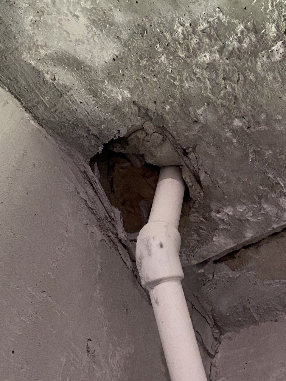

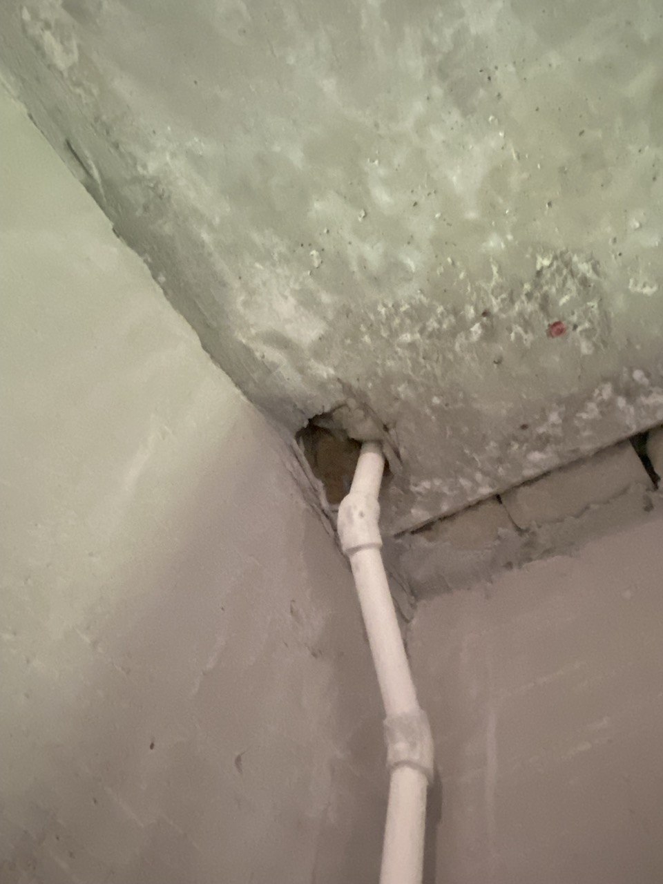

Доброго времени.После замены труб остались дыры на потолке.Между потолком и трубами гильз нет.Чем можно заделать? Монтажная огнестойкая пена подойдет? Планирую натяжной потолок.

Подойдёт.

гильз нет.
Поставьте.

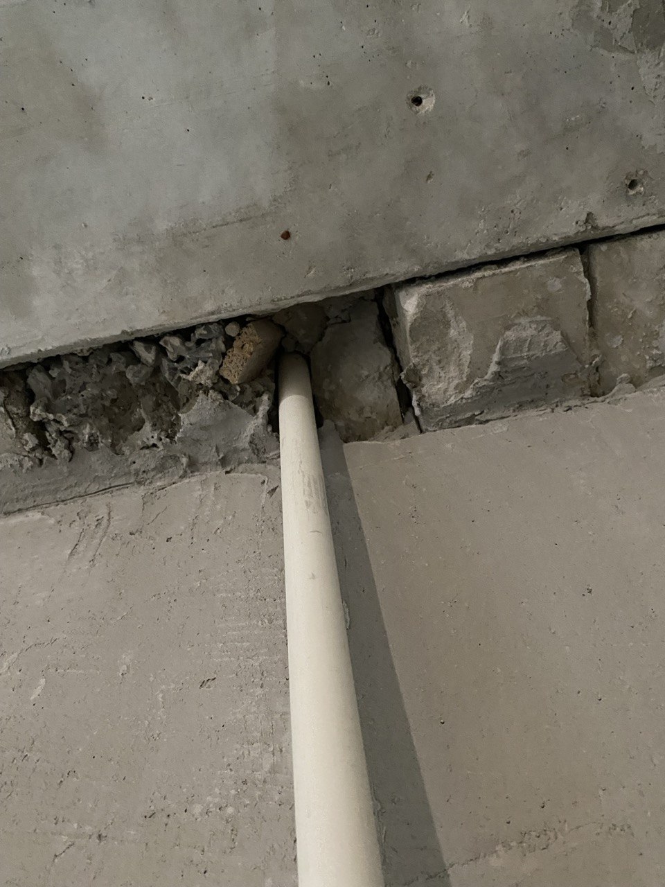

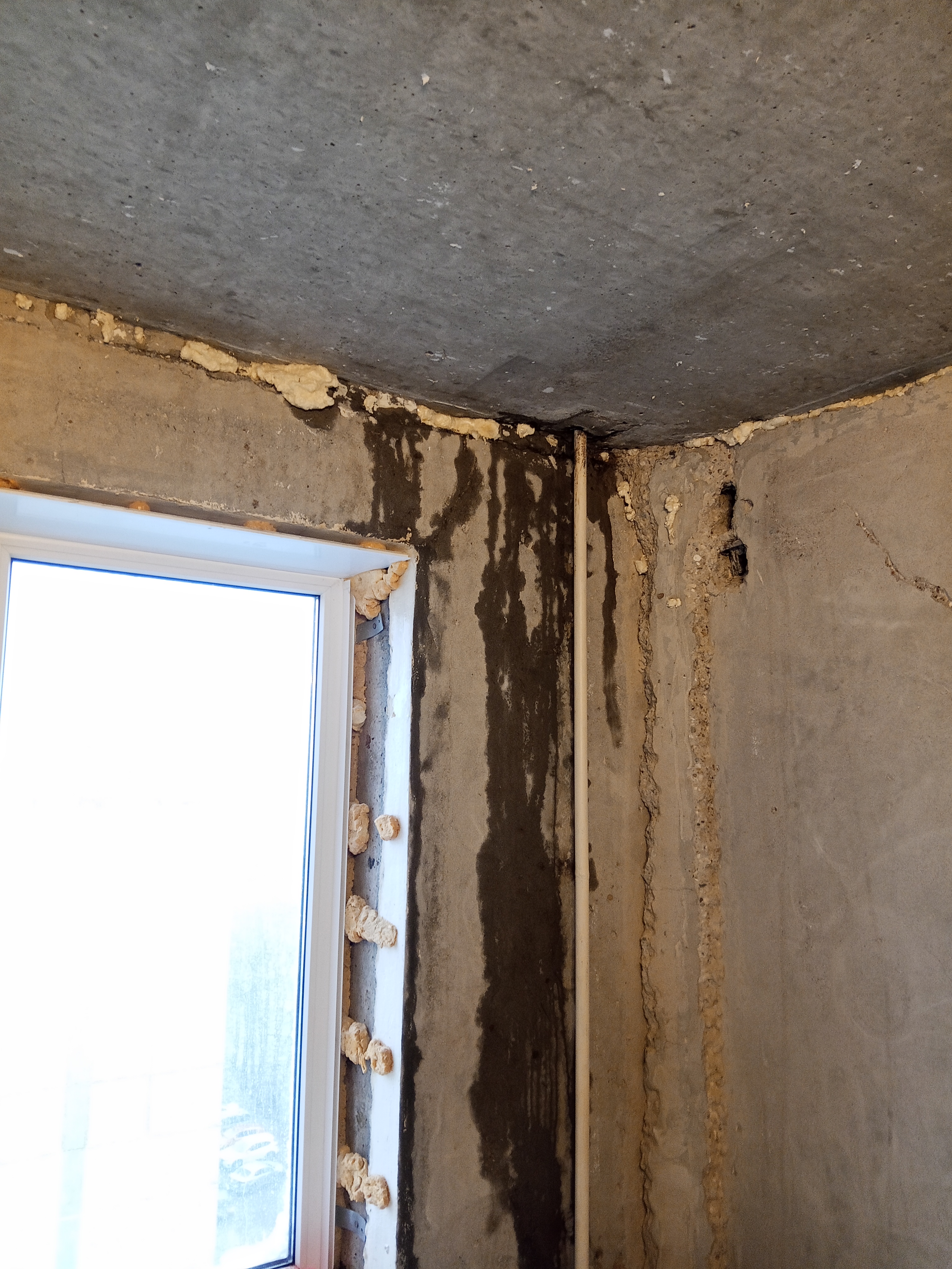

Есть такая же задача, но со звездочкой: как заделать квадратный вырез 10*10 см в жб плите под стояк отопления так, чтобы он не пропускал воду? В этом месте течет то ли крыша, то ли окно у жильцов на последнем этаже, и при сильном продолжительном дожде проливает по стояку на четыре этажа вниз. Стояк буду менять, скорее всего будет полипропилен. IMG20260427181739

solitas, заделаете здесь - потечет в другом месте, и возможно последствия будут хуже.

Ну и что мне теперь, плавать в этом? Ходил к соседям выше на два этажа, одни пенсионеры с отношением "ну мы привыкли, что поделаешь", то есть первоисточник убрать вряд ли выйдет, по крайней мере без судов. Это внешний угол здания, технически там есть какой-то проток через стык плит внутри скошенного угла (справа от стояка который). У меня был разбит низ этого угла в глубину сантиметров на 20, и туда в дождь проходила вода где-то изнутри стены, и там же уходила дальше вниз. При заделке в этом мокром месте умышленно оставил полость, чтобы не закрывать течь.

Это вопросы должна решить ваша УК. Никакой течи у вас быть не должно.

Заделаете, поплывет не в этом месте, а в другом. Этож элементарно)
А так, если у вас есть дыры вниз, то потоп уйдет по стояку ниже и нанесет лично вам меньше проблем.
Если хотите жить без потопов - разбирайтесь с причиной возникновения потопа, а "просто пить анальгин" не поможет.
pool написал 26.06.2026 в 11:08
+1
Долбите УК. Ну и страховка не помешает. Страховщик потом убытки будет стрясать с УК.

BV, Доброго времени. Гильзы обязательны? Они должны быть металлические? Как на смонтированные трубы это сделать? Отверстие, через которые проходят трубы в районе 22-23мм. Т.е., если брать 25 гильзы, то не влезут. Выдалбливать?
