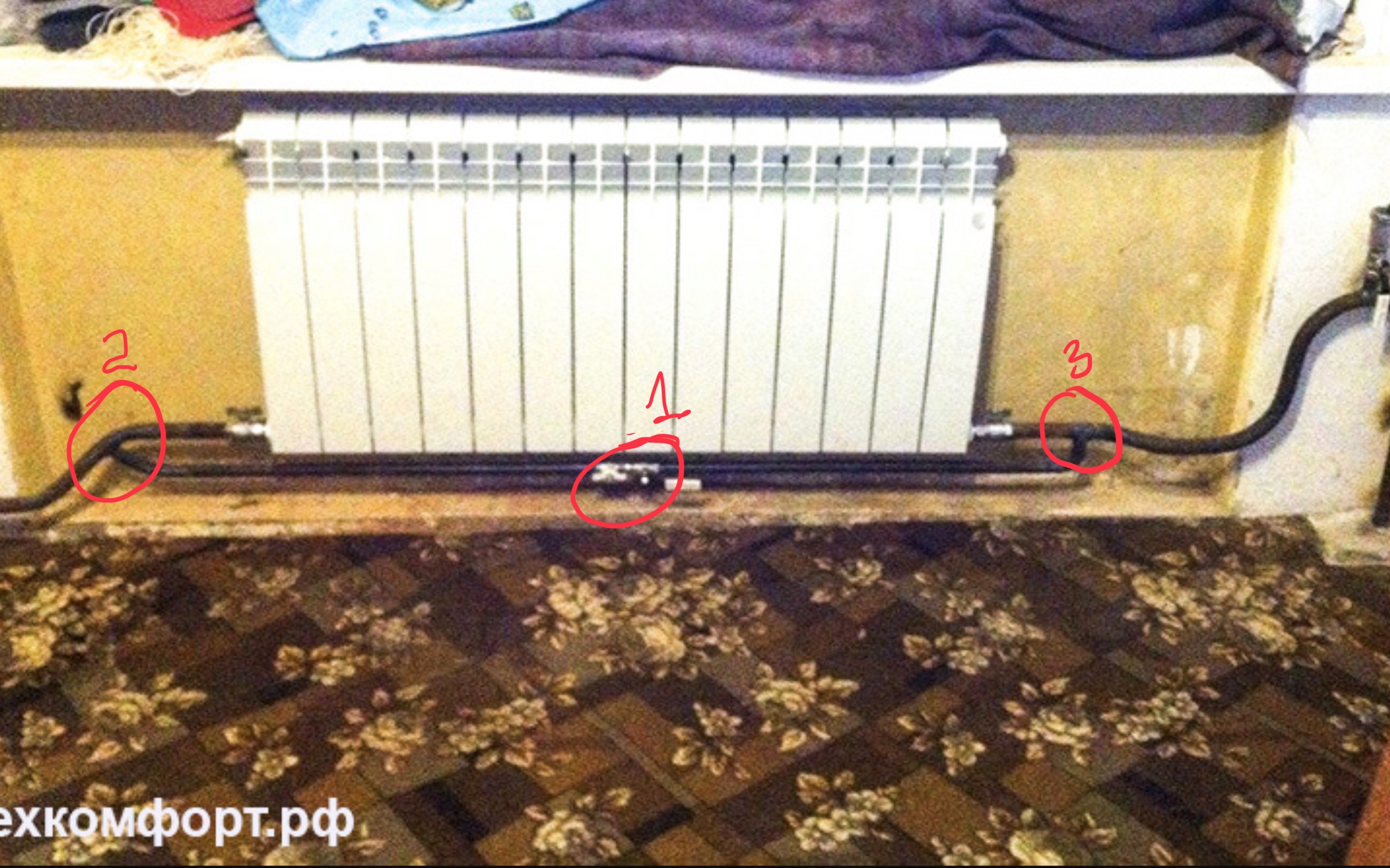

01.07.2026 в 14:48:36
IMG_3642 По фото вверху вопросы: Под цифрой «1» один кран с белой бабочкой.а что еще? Похоже на второй кран. Нафига посередине батареи краны??? Неужели нельзя было разместить справа или слева под батарейными кранами?? Отвод «2» отличается от отвода «3» Поскольку у Олеговича на все есть свое объяснение - интересно было бы узнать, чем правая сторона отличается от левой - при том что он честно признал, что не знает направление потока.

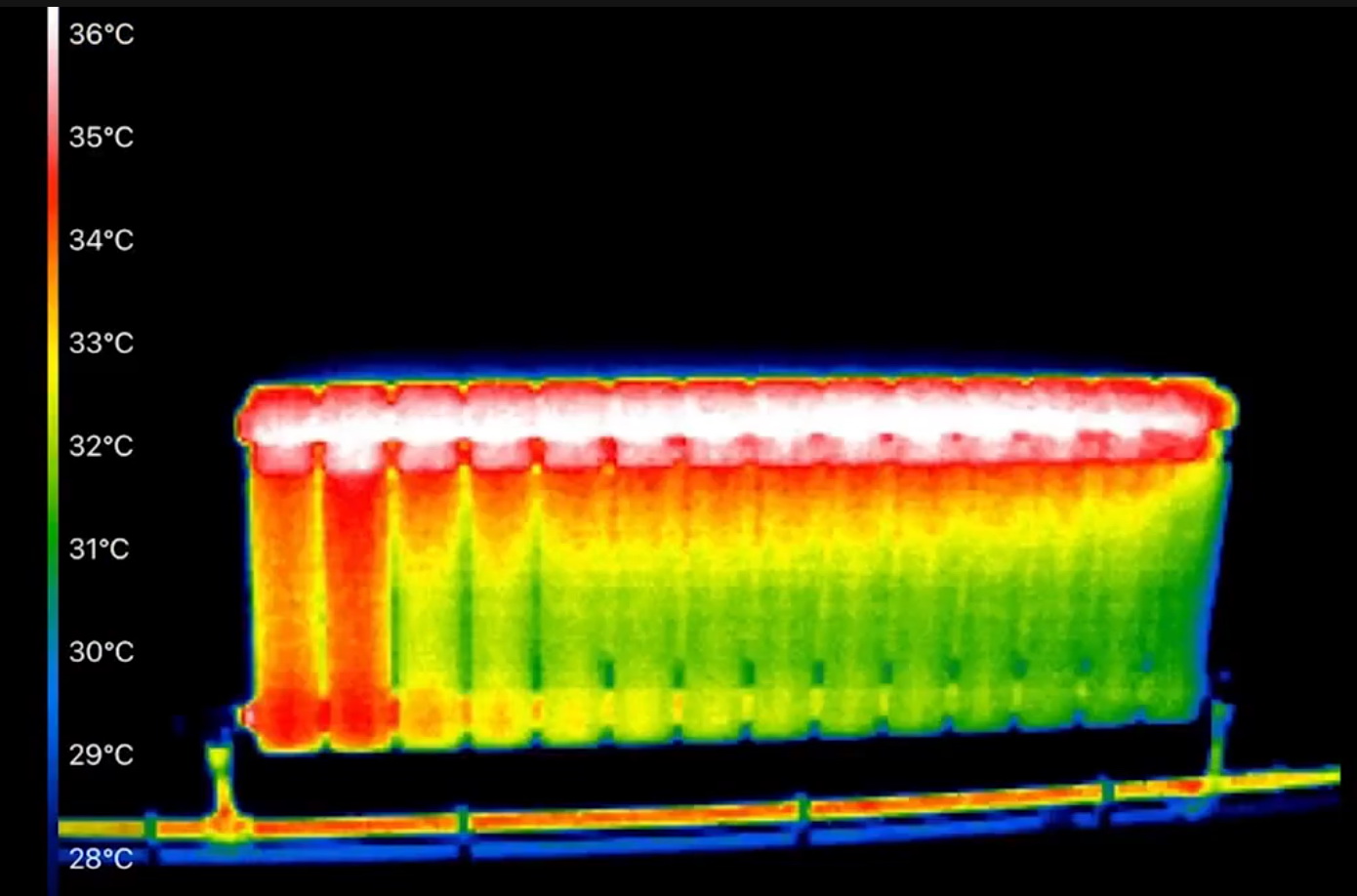

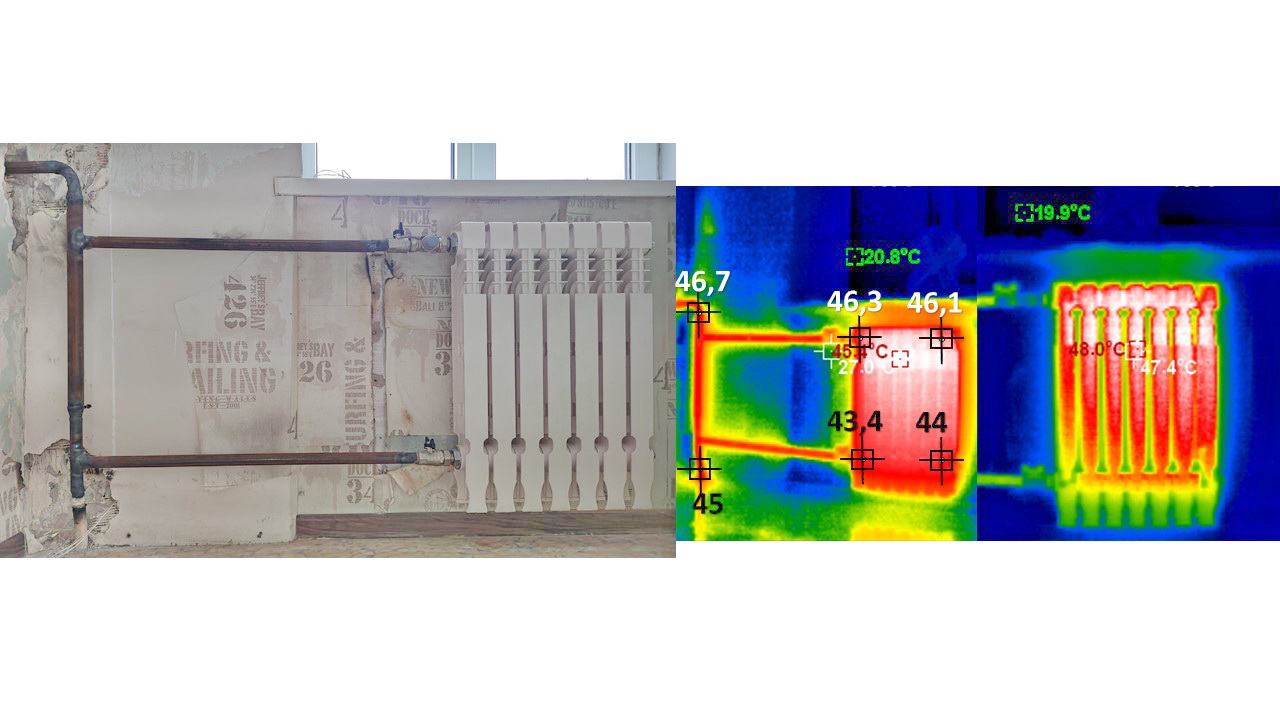

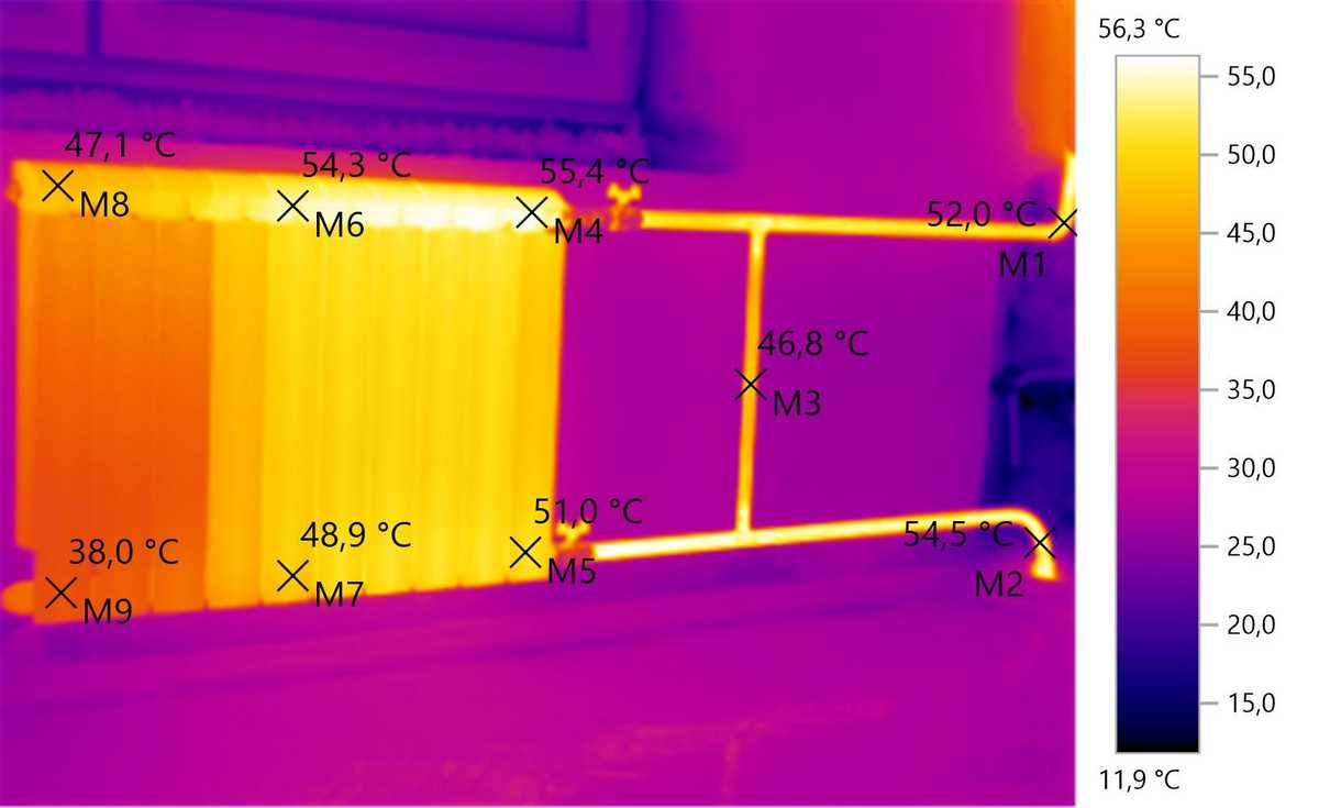

01.07.2026 в 15:31:22
MADONNA, вообще речи Олеговича, что якобы это он изобрел подключения снизу-вниз смешны. Просто его мечты плагиатора.
Чем такое подключение лучше, чем снизу-вверх? Посмотри термограммы, и убедишься.
Вот термограмма подключения снизу-вверх. изображение_2026-07-01_152602858
А вот подключение снизу-вниз. Низ низ 02
Ну и что? И там и там потери.
Что в том, что в другом будут большие потери теплоотдачи радиаторов. И получается, что он подключает радиаторы не лучше, чем работники УК.
Я вот не нашел конкретных данных, что подключение снизу- вниз лучше, чем снизу-вверх. Указывают только, что потери теплоотдачи минимум 10%. Более точных данных не видел.

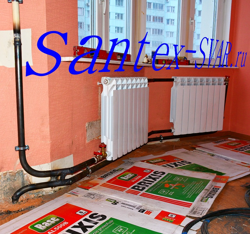

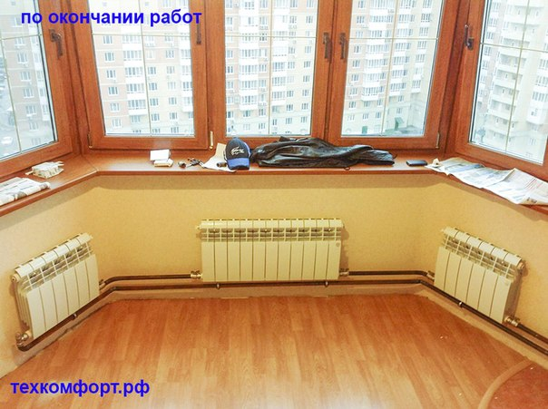

И стоило ли показывать Олеговичу такое уродство, как на фото ниже? Молчал бы в тряпочку. Фамилия у него на самом деле Сальери. Потомственный плагиатор чужой собственности.
Двадцать лет обманывает своих заказчиков. изображение_2026-07-01_153140160

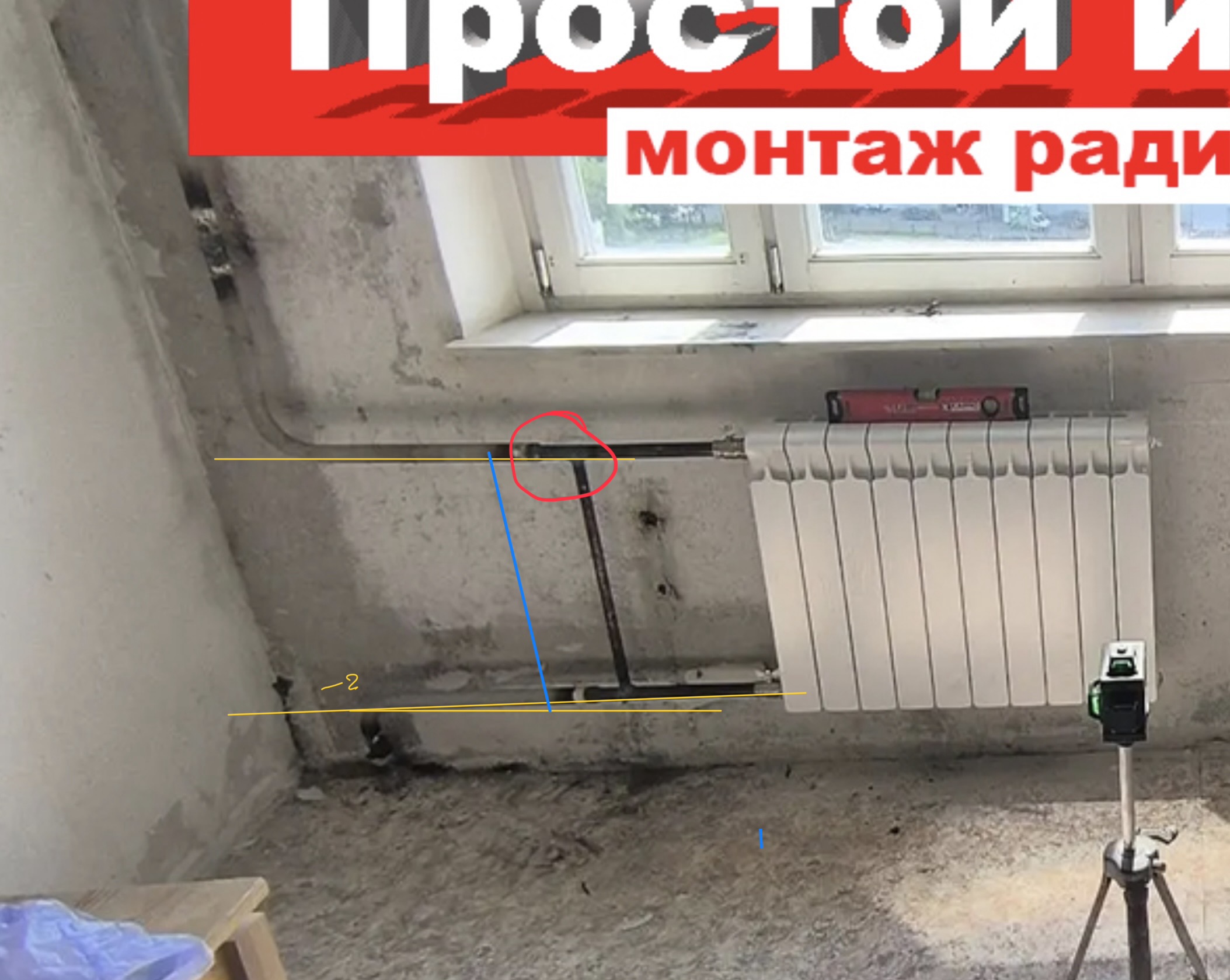

Сообщений: 15580
01.07.2026 в 19:17:19
IMG_3643 Свежие поступления: Трубы стояка сраправа не горизонтальны Заужение стояка Байпас желательно привязывать к существующим интерьерным линиям (в данном случае ближайшая - откос)
