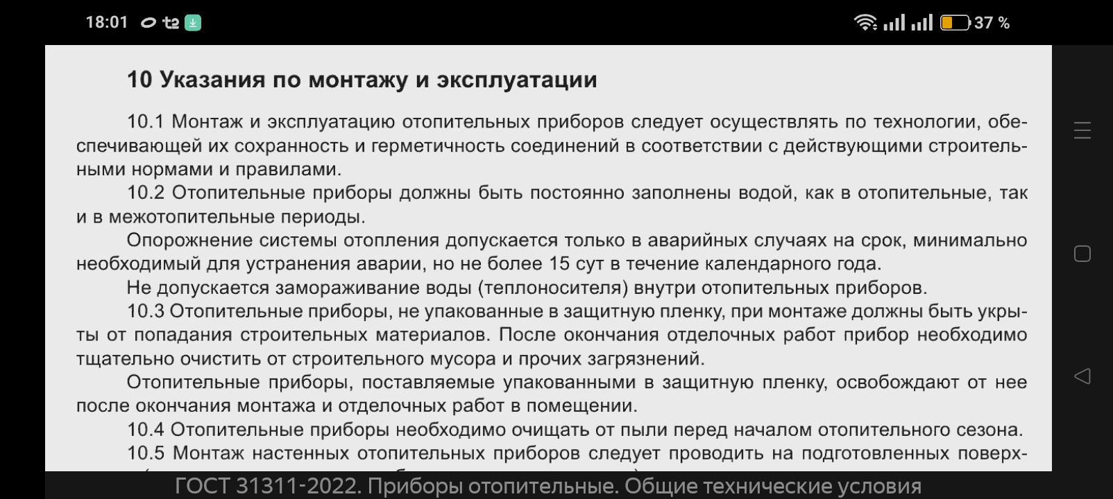

Дымчатый написал 29.06.2026 в 17:15
оставить на лето теплоноситель в нём, как того требует производитель в инструкции
Это требует и ГОСТ 31311.  п. 10.2 1000042305
