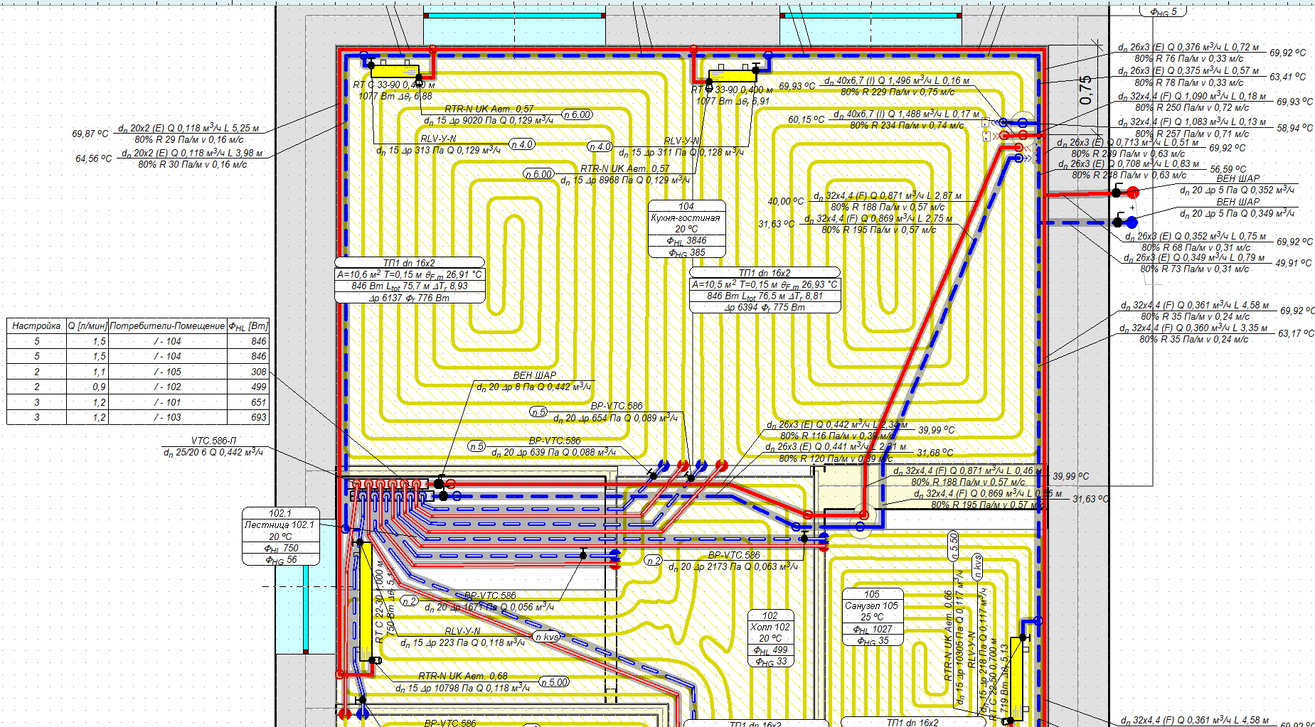

У тебя приступ шизиофазии что-ли? К примеру климат подмосковья, ТП дают 1692 Вт при температуре поверхности +26. Но если хочешь встать на костыли - сделай себе +33. Теплопотребность помещения 3846 Вт. И то нагреть помещение до +20, а не до +25 (болтушка ты техническая). Ты где собралась еще 2154 Вт брать? Костры будешь в комнате разводить?
Хорош уже полные глупости писать, наговорила уже тысячу глупостей. Не хотел говорить, но ты вынудила. Ты полный ноль. Ты даже школьную физику не помнишь. Поэтому молчи лучше - сойдешь за умную.
У тебя недержание мочи что-ли, раз ты постоянно спрашиваешь зассут другие или нет?
pic_187
Какая теплопотребность в верхнем помещении, сколько дают ТП и сколько дают радиаторы видно на чертеже.
2
Там очень много всякого мусора, потом ты как с литрами 340 и 101 будешь оправдываться что куда-то что то сьехало. Давай просто скажи какой поток от теплого пола при температуре поверхности 30.
Когда такие мусорные чертежи приводят - это прямо указывает что заболтать хотят, суть выражена одной цифрой, а у тебя десятки ничего не значащего шлака.
У тебя правда похоже ку-ку... Написал же при температуре поверхности ТП +26, тепловой поток ТП вверх 1692 Вт. А в жилых комнатах делают +30 на поверхности только очень глупые люди.
Тебе точно пора идти отдыхать.
У тебя точно что-то и куда-то съехало...
