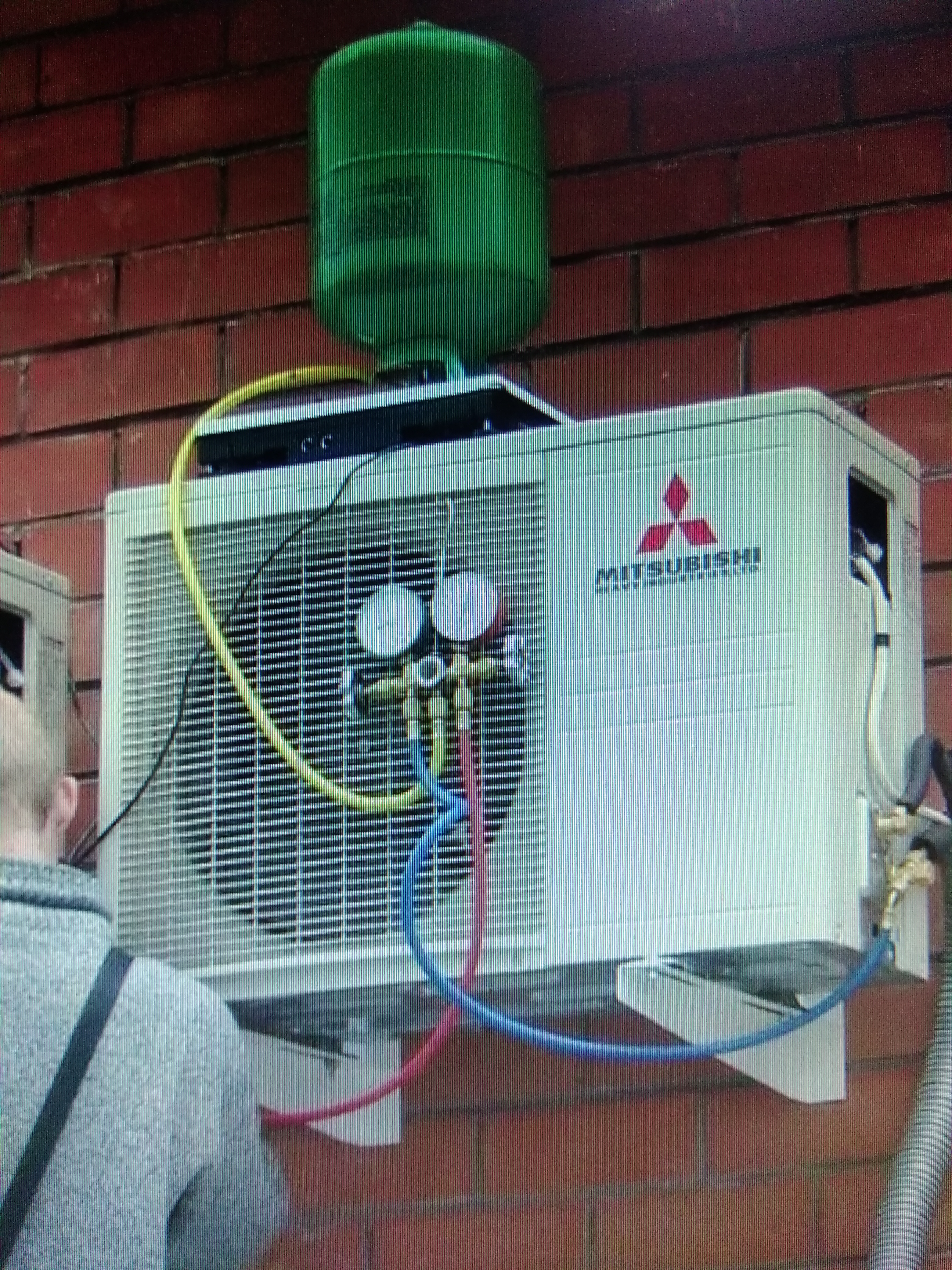

BV, спасибо, а как точно определить сколько фреона осталось, если обмылить и будут пузыри на гайке, то значит еще есть 40 50 процентов, так? не хотел бы переплачивать за вакуумирование, придут скажут, что ноль, и ввернут такую сумму, что не дай бог подскажите, прошу

andreyt772 написал 05.07.2026 в 16:23
Без разницы сколько газа. Его цена 10-15% в смете. Остальные 90% за вызов, транспорт, работы по заправке.
Для вас - никак, дело специалиста. Да и то - выпустить весь, вакуумировать и заправить по весам - более технологичный вариант.
На остальные вопросы отвечать не вижу смысла.

05.07.2026 в 17:09:19
На практике доливают на ходу, измеряя давление.

sanya1965 написал 05.07.2026 в 17:09
Давление тоже можно - но температуру обратки вернее будет.
Давление где? В динамике, статике?

BV написал 05.07.2026 в 18:11
Ваша любознательность умиляет. Давление на всосе, ессно при работе. И манометром 1/4’

Там шайтан-машина типа такой Сосед на даче холодильщик, заправляет кондеи и холодильники. Могу сфоткать его оборудование поближе. IMG_20260706_034858
