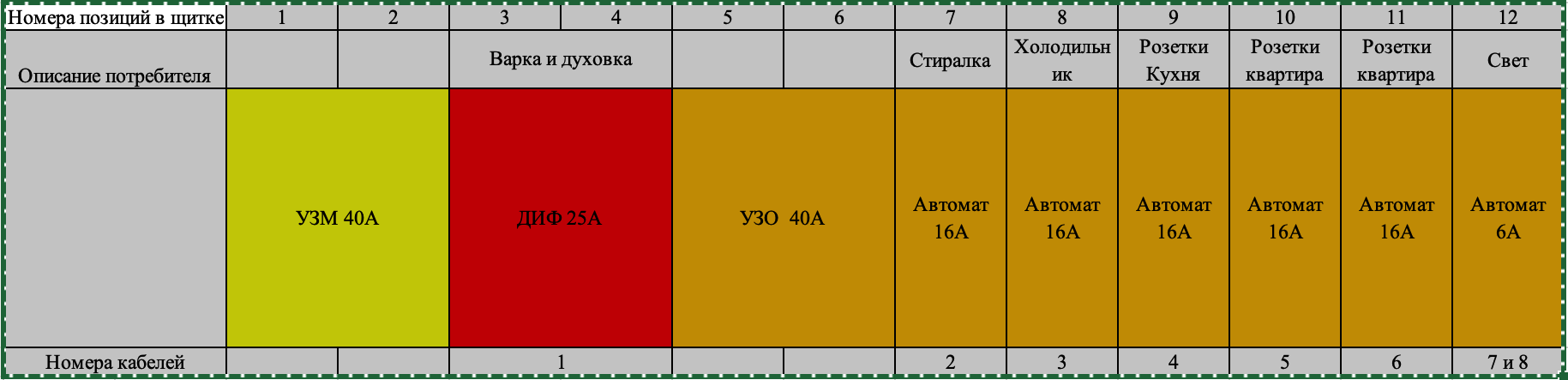

Она по всей квартире проложена. 3Х2,5.
Эту часть можно оставить, но перед этим протестировать. Тогда - дополнить .... Как минимум на варочную, если она электро и более 2х комфорок. Но об этом и остальном нет информации. Ну и ещё что-то найдется, судя по стилю работы того, кто делал этот щиток)

BV,  На варку и духовку идет один кабель 3Х4

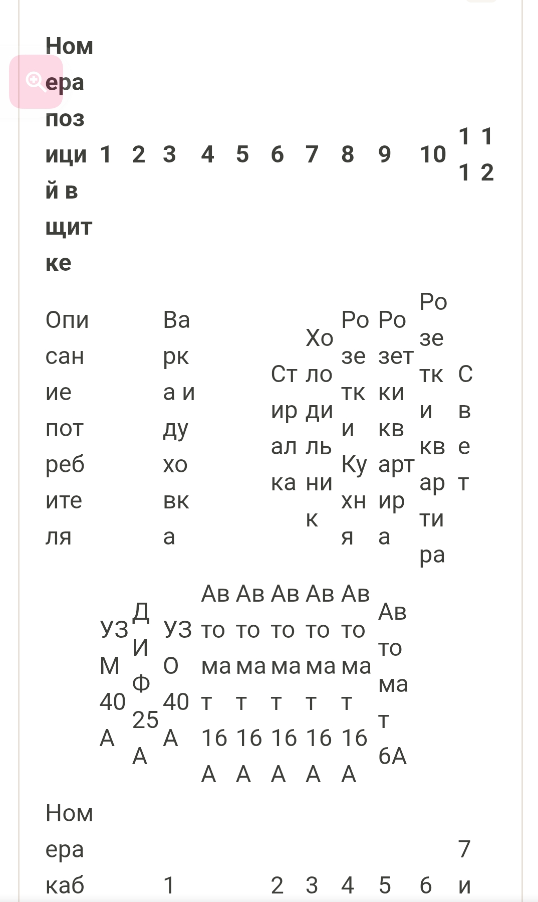

Номера позиций в щитке 1 2 3 4 5 6 7 8 9 10 11 12 Описание потребителя     Варка и .....
На смартфоне - выглядит вот так Screenshot_20260701-172516

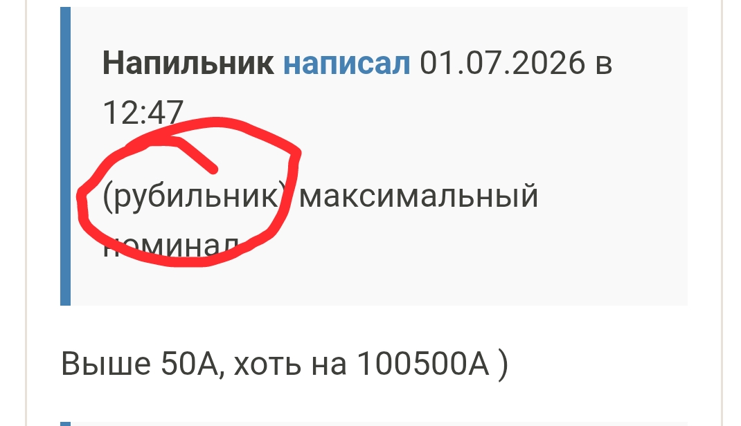

ТЕ у нас в коридоре автомат номиналом С63, а в квартире я могу поставить скажем С100? Наверно очень тонкая шутка,
Наверное вы просто невнимательны:
Screenshot_20260701-172902

Варка - варочная поверхность ( в обиходе так говорят) Не указал, 4 комфорки, Вы спрашивали, каюсь!

BV,  Поправил, вставил картинку ))) таблицу ехел форум не переварил. ))
