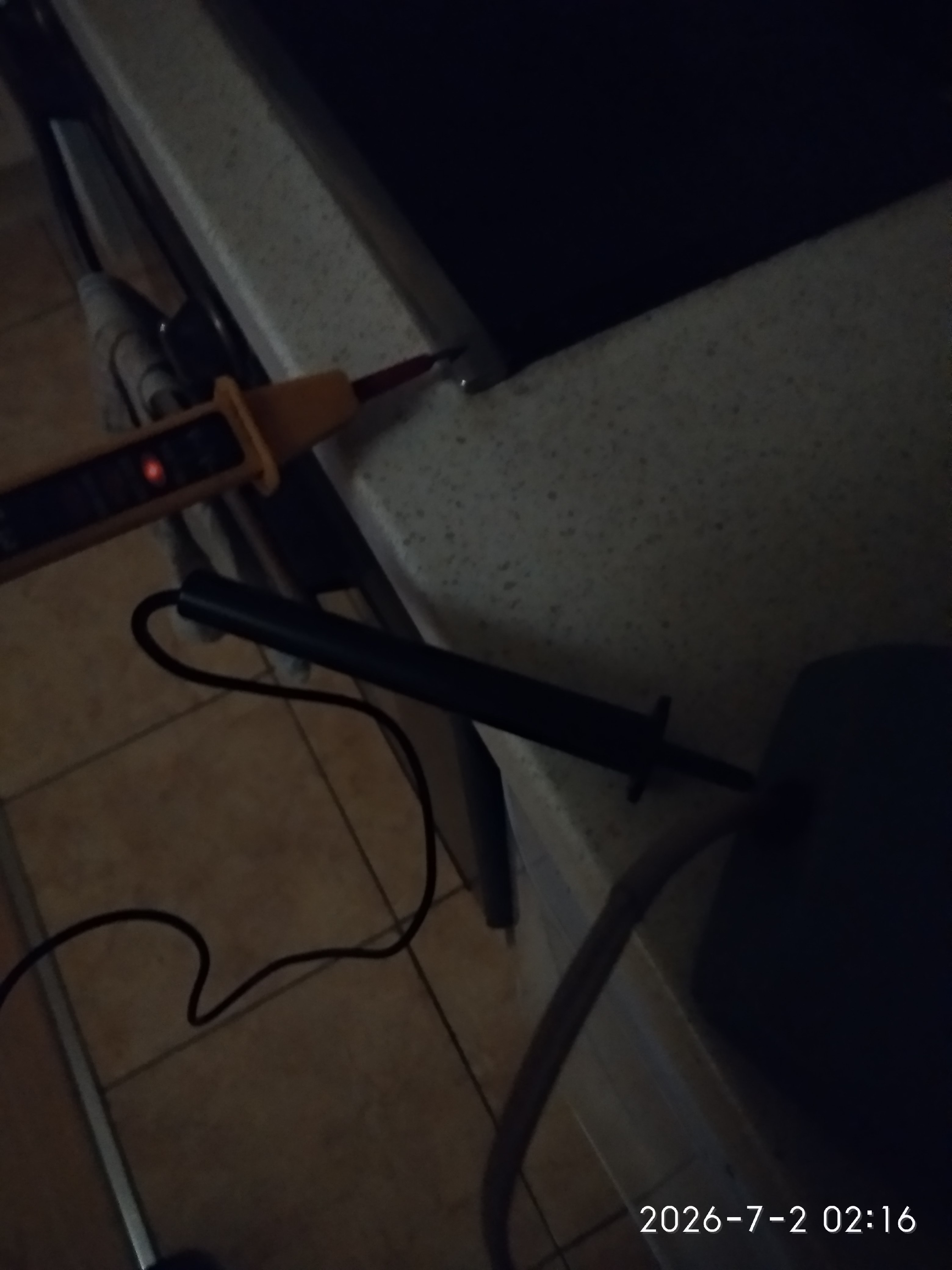

Вот текст автора.
Если корпуса изделий нормально заземлены, что легко проверить, они между собой пробивать не могут!
А если один нет, как найти?

это между вентилятором и плитойIMG_2026_07_02_02_13_47_369795448758

BV написал 02.07.2026 в 02:12
Приятным пощипываньем!)....всё зависит от влажности грязи проводника с фазы на корпус)

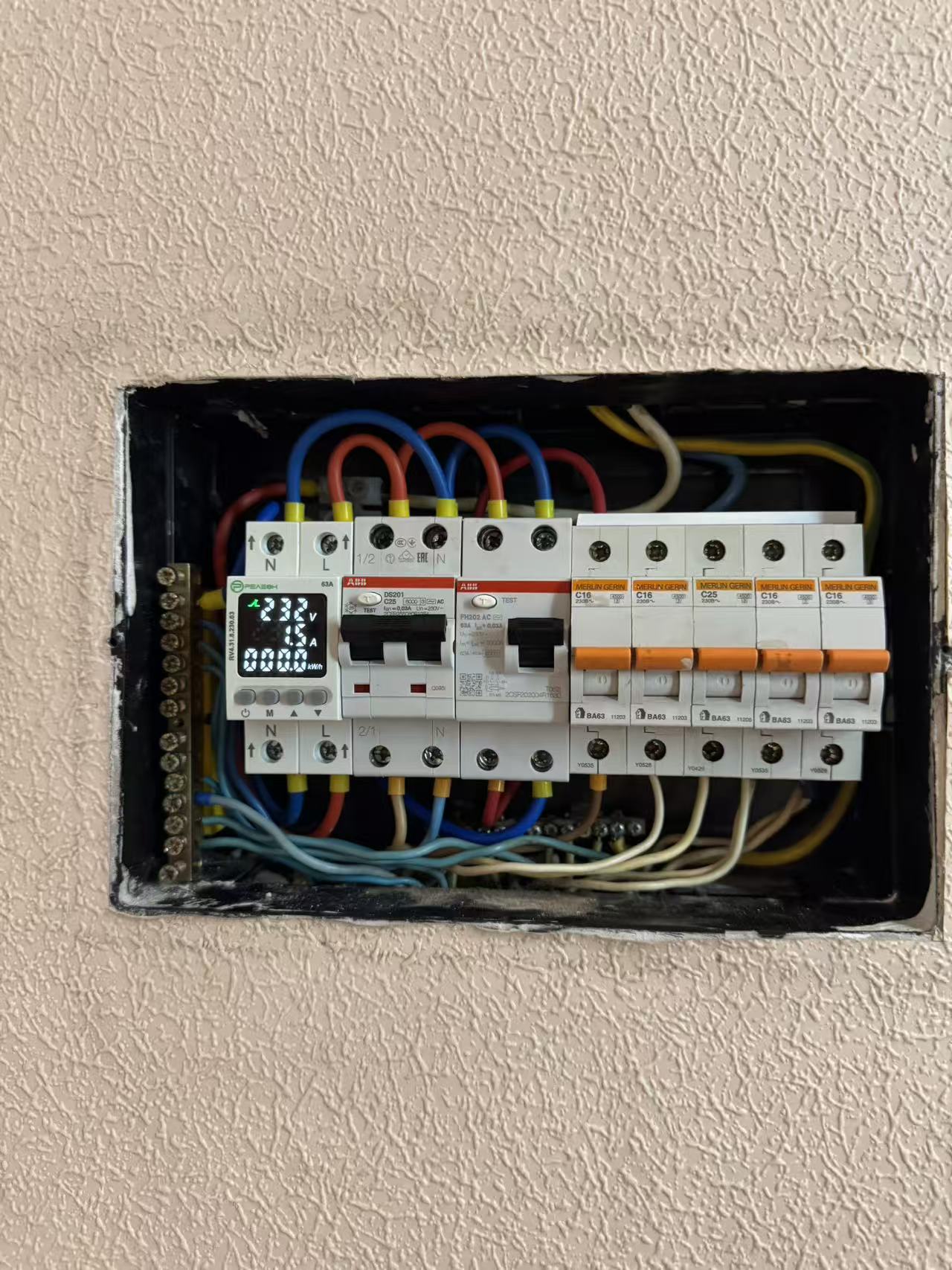

А ларчик просто открывался Обратился к знакомым, кто занимается промышленным освещением, подсказали 2 вещи
  1. Таким приборчиком попробовать. Кстати советовали и на данном форуме и я закупил ранее 3efc5305ddcd840e94d476796fb60664 И сравнить мультиметром в розетке напряжение между фазой и нулем и фазой и землей.
Но приборчик сразу дал данные что отсутствует земля. ПМ подключения на одинарном удлинители и несмотря на "мощные" прорезиненные вилку и розетку земли не было в вилке!!! Заменил вилку, проверил розетку и все стало хорошо)) Итог: замена вилки 10 минут Скатать в Леруа 3 часа Разобрать пол кухни и вытащить стиралку 1 час Осушить кухню от потопа 1 сутки ( а нехрен было откручивать шланг подачи воды не перекрыв кран подачи воды) Установка стиралки и сборка половины кухни 2 часа
Заметил, продается большое количество вилок без заземления. непонятно зачем. Даже так, с заземлением 4 варианта, а без вариантов 10
Временно собрал щиток, автоматы буду менять на номинал 10А (тк имеются кабели 1,5мм2) и 16А (1шт) Варку с духовкой посадил на ДИФ 25А, кабель 4мм2 проложен к ним. По подсказке BV УЗМ и УЗО взял 63А

Вопрос, что делать с заземлением ПМ в старом доме без заземления в общем щитке??
sanya1965
sanya1965
Регистрация: 15.10.2007
Сообщений: 21909
06.07.2026 в 01:15:17
Только не на систему отопления. Просто умоляю.
Напильник
Напильник
Регистрация: 30.01.2025
Сообщений: 201
06.07.2026 в 01:21:34
sanya1965,  Да понятное дело что не на систему отопления
sanya1965
sanya1965
Сообщений: 21909
06.07.2026 в 03:05:27
Тогда либо свою делать. Либо забыть про УЗО. Как делают сами в хрущобах (причем правильно делают), есть ролики на вражеском видео хостинге
