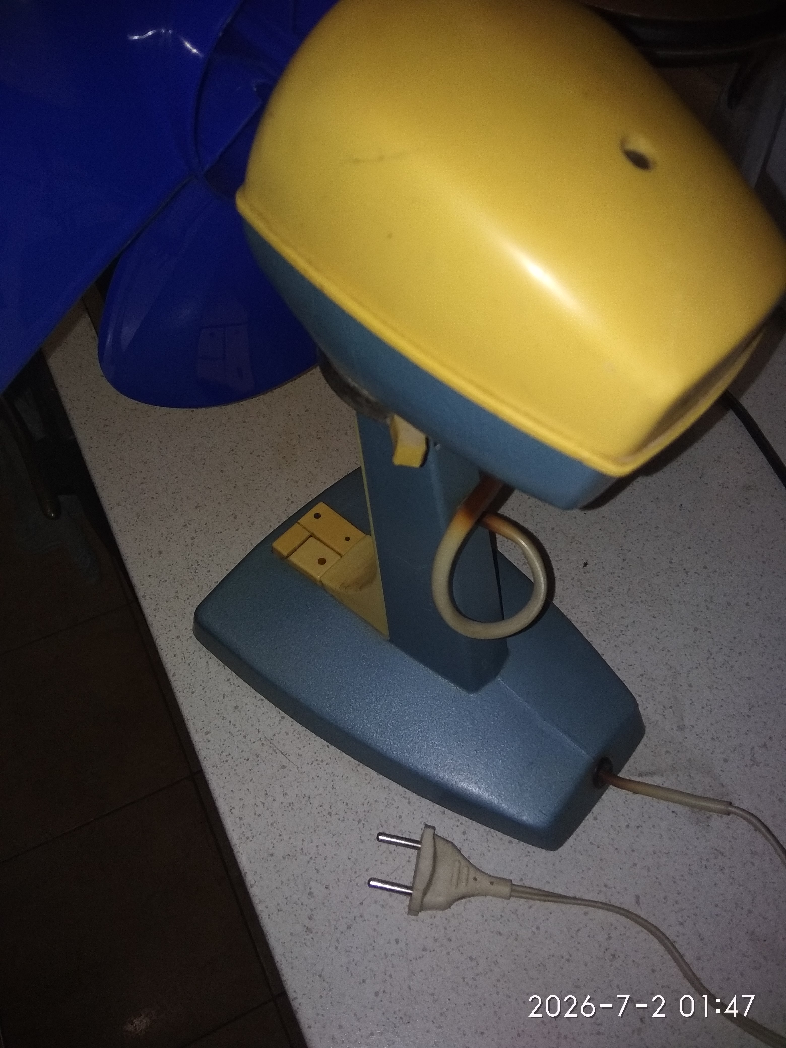

BV, ...а вот вентилятор без заземления...старые кофемолки, соковыжималки, а у меня и паяльник без заземления!IMG_2026_07_02_01_47_39_3441702887287
Ну и как - сильно пластик током бьет?)
