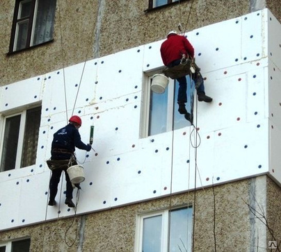

Незначительно, но сделает теплее. Рассмотрите возможность утепления снаружи. Можно исполнить точечно на любом этаже. Как правило, УК к этому не придираются.

pool, стена внешняя на улицу. Там кирпич на 12 этажей...

Milla123 написал 03.07.2026 в 23:34
Посмотрите, как пример

Я вижу) У нас с городе так некоторые многоэтажки утепляют, ПОЛНОСТЬЮ. Но кусок напротив своей квартиры мне утеплить никто не даст.
