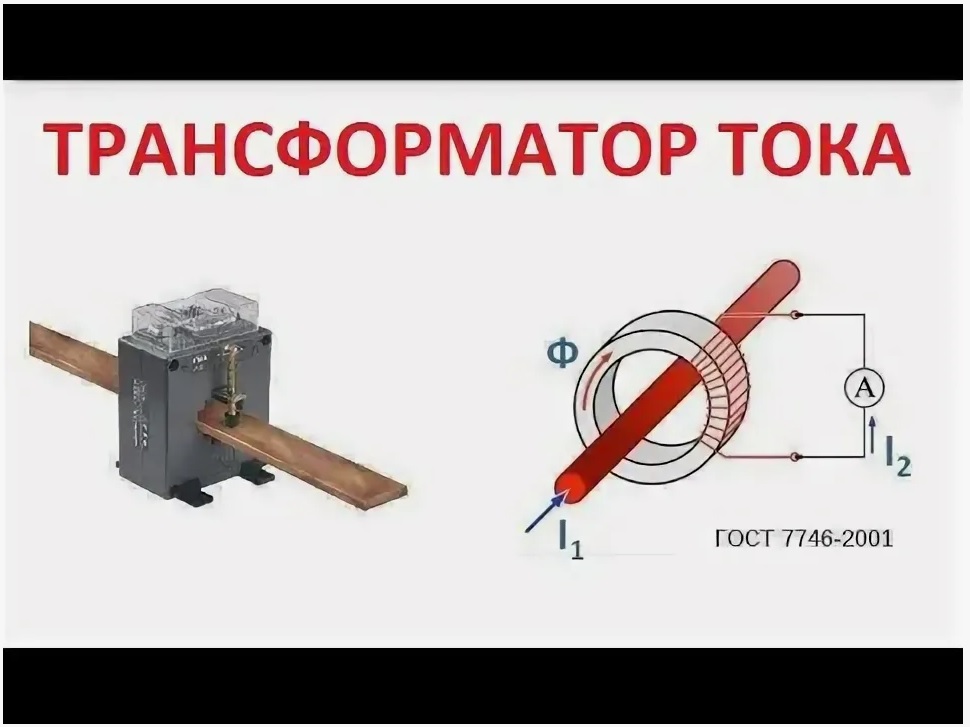

Вадим М написал 06.07.2026 в 21:13
Пусть хорошо знающие физику меня поправят, но мне видится это нарушением её законов. С какой стати ток будет выполнять дополнительную работу, если есть прямой путь, шунт?
Есть разные контрольные приборы, питаемые со своего измерительного трансформатора тока, ну там реле защиты двигателей и прочего. почему-бы не быть и сигнальным лампочкам, им много не надо - пока ток в лэп есть они светятся, излишек энергии рассеивают или запасают
2
Вадим М
Вадим М
Регистрация: 09.03.2011
Сообщений: 9264
07.07.2026 в 11:30:58
sebikov, в моём понимании, ток должен куда-то течь. А там кругом воздух. Птицы на проводах сидят, их же не убивает током. С чего тогда лампочке светиться? Единственное объяснение - взаимодействие с соседними проводами.
Принцип работы трансформатора тока, токовых клещей...

калямба написал 07.07.2026 в 11:39
Можно поподробнее и применительно к фонарю на проводе?

Вадим М написал 07.07.2026 в 11:45
ТТ Вместо амперметра "умная схемка" заряжающая встроенный аккумулятор и питающая ЛЕД светильник
