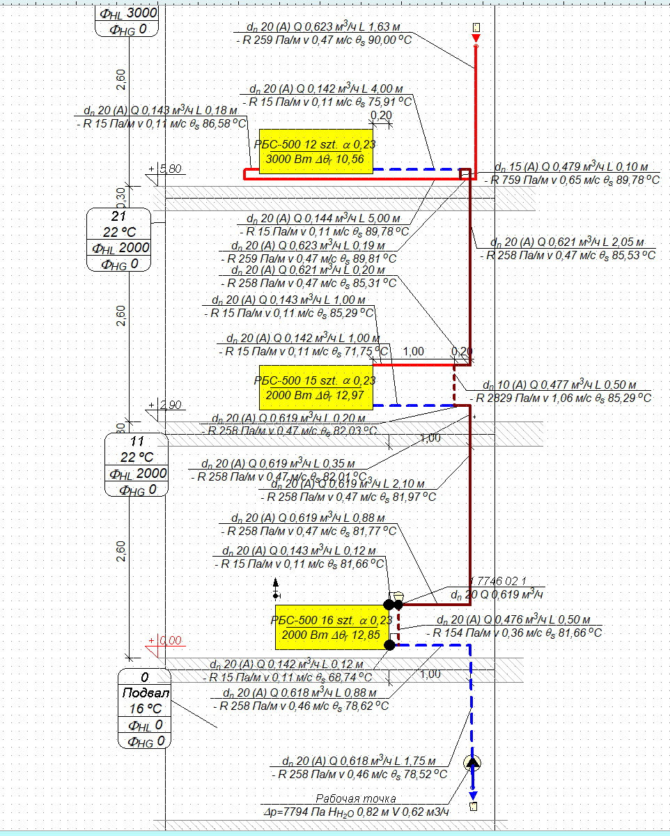

Freeland,  Я думаю, что Вы меня неправильно поняли. Указанный расход это расход по стояку, а не через радиатор. Он задаётся, а расход через радиатор рассчитывается. Первая слева вертикальная трубка на картинке - байпас. https://mastergrad.com/forums/t329611-kak-pravilno-podklyuchit-bimetallicheskiy-radiator-2/?page=13#post7382183
Freeland
Freeland
Регистрация: 05.02.2025
Сообщений: 1136
11.08.2026 в 15:40:11
oversun написал 11.08.2026 в 15:34
И то и другое рассчитывается. Тем самым задается. Если монтаж выполнен по проекту, а не от балды.

И наконец схема с "раздутым" байпасом. В общем, я забацал байбас и кусок стояка аж 50мм (dT 50, расход 0.1). Результаты интересные. Течение устойчивое, красивое.
изображение_2026-08-12_100426157 ____________ Поясните пожалуйста какие значения в расчете брали расхода по стояку и через радиатор? Рассчитывали подачу по стояку снизу? Уширение байпаса брали какое? dn50 ?
Учитывали ли эффект Бернулли?
Какую конфигурацию байпаса использовали? Такую как на рисунке ниже?
