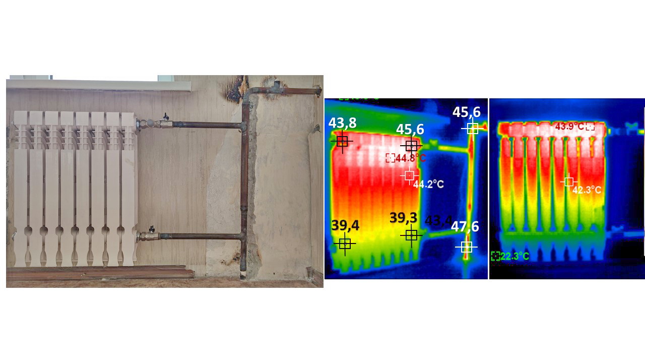

Поясните пожалуйста какие значения в расчете брали расхода по стояку и через радиатор? Рассчитывали подачу по стояку снизу? Уширение байпаса брали какое? dn50 ?
Расход по стояку 0.1кг/c. Для расчёта нужны данные на входе в систему. Так как в расчётной конфигурации все узлы радиатора являются внутренними, значения в них не задаются, а рассчитываются. Расход через радиатор составил 0.0357 кг/c.

Freeland написал 12.08.2026 в 10:11
Учитывали ли эффект Бернулли?
Какую конфигурацию байпаса использовали? Такую как на рисунке ниже?
COMSOL не имеет модулей альтернативной физики. Как ведётся расчет в Pipe Flow Module можно кратко ознакомиться по ссылке:
И стояк и байпас взяты диаметром 50. Диаметры труб схематически показаны на самом рисунке. Они изображены не в том масштабе, как другие линейные размеры, но представление об их относительном размере дают.

oversun написал 12.08.2026 в 16:24
Ну да, ну да. Бернулли это из альтернативной физики, так же как горячая вода стремится вверх. :) У них и чайники с кастрюльками взлетают к потолку)
Просто для стояка dn50 скорость ТН будет очень далекая от действительности. (Это наверное для стоэтажек причем с одной зоной однотрубки :) :) Ориентируйтесь примерно в районе 0,5 м/с и сечение dn20

Freeland, COMSOLу невозможно приказать считать с учетом Ваших дополнительных пожеланий. Он считает так, как принято на планете Земля. Как именно, Вы можете ознакомиться в документации.
Выбран стояк из самых смелых фантазий. Если сделать стояк чуть уже или добавить Вашу вундервафлю, будет чуть хуже, но, возможно, практически незаметно.
Если есть желание, дайте свою схему с указанием всех размеров, сосчитаем.

oversun написал 12.08.2026 в 16:37
Freeland, COMSOLу невозможно приказать считать с учетом Ваших дополнительных пожеланий. Он считает .....
Да, пожалуйста. Стояк три четверти, уширение байпаса дюйм. Нижняя подача. Подводы к ОП три четверти. Скорость по стояку 0,47 м/с, расход 0,167 кг/с

У Вас что-то не так с исходными данными. Перепад температур между нижней и верхней точкой стояка 2 градуса. Это даёт 180Вт на секцию при тепловом напоре 30 градусов. Что это за чудо радиаторы?

oversun написал 12.08.2026 в 20:32
Думаете кто-то сидел и подделывал в фотошопе термограммы? :) А радиаторы какие то чугунные. Мне чел и не говорил. Просто сделал мои схемы в нескольких комнатах и доволен как слон.
И каким чудом вы тепловой напор подсчитали? Вы наверное экстрасенс?
