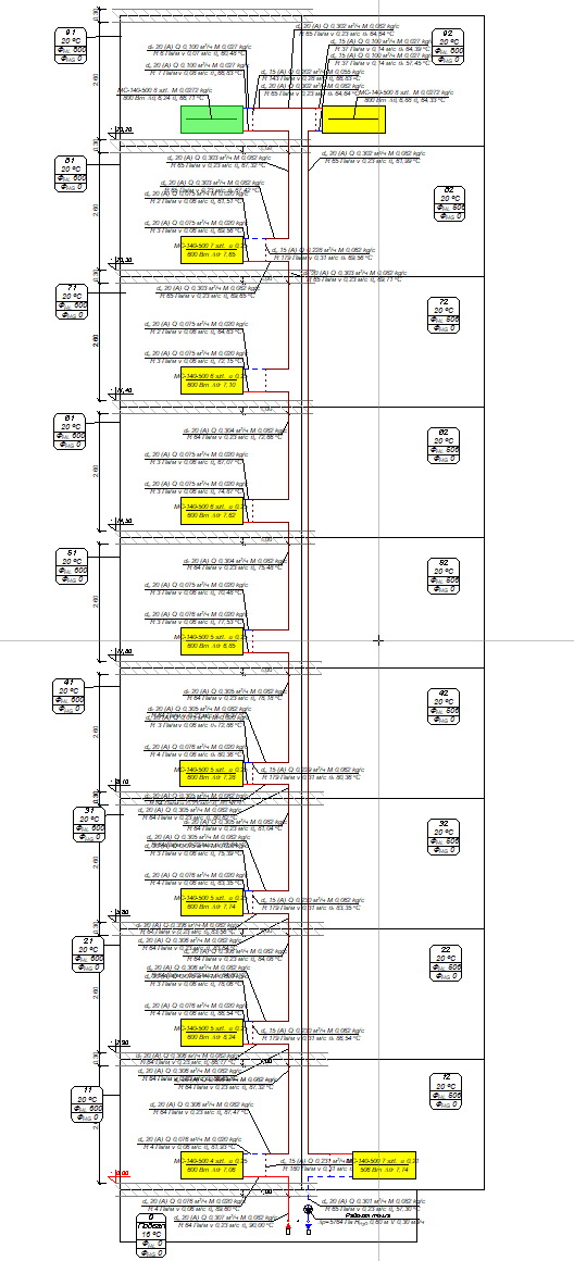

У Вас что-то не так с исходными данными. Перепад температур между нижней и верхней точкой стояка 2 градуса. Это даёт 180Вт на секцию при тепловом напоре 30 градусов. Что это за чудо радиаторы?

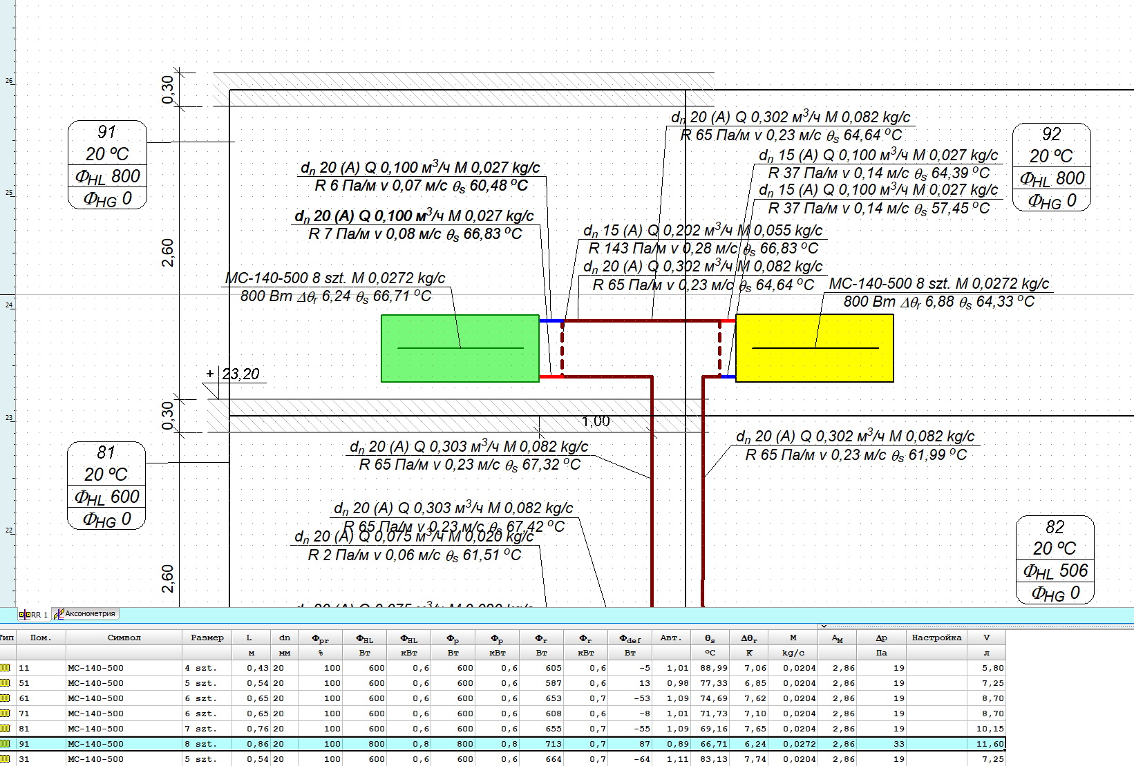

Термограмма с объекта на котором лично не был. А цифры были даны с расчета гидравлического подобного стояка. Вот сделал гидравлический расчет для Побразного стояка 9 этажки МКД с подобными примерными параметрами
Q - объемный расход М - массовый расход v - скорость ТН Фита s - реальная температура подачи Фита r - реальное остывание
Современные чугунные радиаторы типа Сантехкомлпект Ogint (да и подобные) в прогах уже не могут быть подключены снизу-вверх, видимо потому, что такая дурь уже повсеместно отмерла кроме как в старых домах времен СССР. Поэтому в расчете использован кондовый МС140

Можно взять расход по стояку 0.1кг/с и тепловой напор 50 градусов, т.е температура теплоносителя 50+2=70 Это примерно соответствует Вашему расчёту и одновременно позволит сравнить с моими расчетами, большинство которых выполнено именно с такими параметрами. Нужны все линейные размеры.

Можно взять расход по стояку 0.1кг/с и тепловой напор 50 градусов, т.е температура теплоносителя .....
Софт Аудитор СЕТ работает так: Задаешь ему желаемый график системы (задал 90/70) Задаешь желаемое остывание в ОП (задал 5-10 гр) Задаешь желаемое теплопоступление в помещениях (задал 600-800 Вт)
Аудитор подбирает и количество секций выбранных ОП и расход и величину остывания в ОП (в данном случае МС140-500).
Расход по стояку получается около 0,186 кг/с (684-692 литра в час, но потери 319 Па/м) ) Скорость по стояку 0,51-0,52 м/с, тепловая нагрузка 8106 кВт Остывание в ОП МС140-500 от 6,8 до 8,14 градуса, секций 4-7 на разных этажах
Линейное падение на байпасах до 1245 Па/м и поэтому по хорошему или регулировочные клапана на них ставить, либо применять незауженный байпас и трехходовые клапаны (как во времена СССР и была разработана эта схема, но потом из-за недостаточного количества трехходовых стали ставить эти неумные зауженные байпасы).
