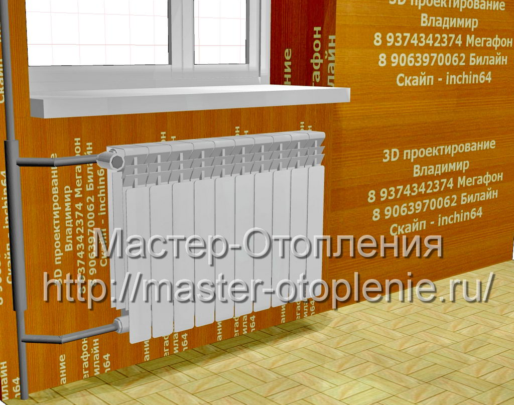

Freeland написал 17.08.2026 в 12:41

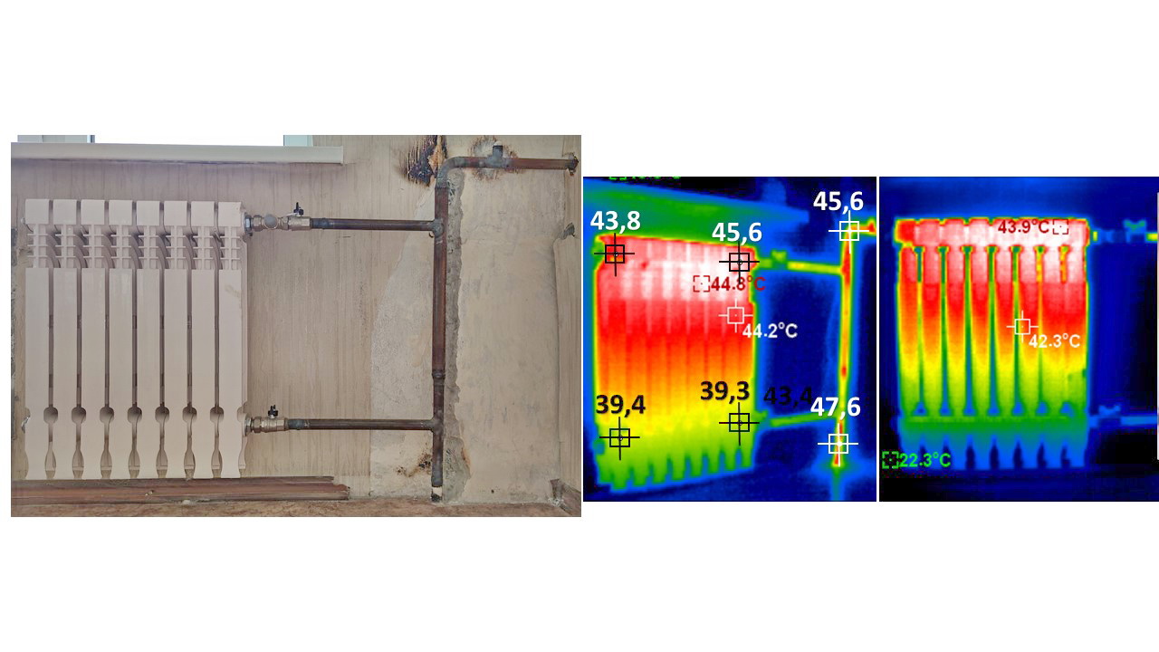

И который в дальнейшем был доработан с использованием дополнительно еще и следствия закона Бернулли (2017 год)
Который уже и был протестирован тысячами людей. Которые все оказались довольны эффектом схемы Инча, кроме тех, которым сделал монтаж Олегович (с косяками Олеговича)..
Программа 3Д которой пользовался тогда не позволяет рисовать конусовидные переходы. Так то нужно было изобразить их именно конусовидными.
изображение_2026-08-17_135313824
Вот схема Инча выполнена конусовидными переходами. Слайд4 нижняя подача И кстати, обратите внимание, что разница температуры между верхним и нижним подводами составляет всего порядка 2 градусов. Даже с нижней подачей. Несмотря на установленный термоклапан. Т.е эта схема максимально эффективна по сравнению с подключением снизу-вниз. И не уступает смещенному байпасу. А уж по эстетике сравнивая с ужасом подключения Олеговича - смотрите сами. Глаза то есть у большинства.

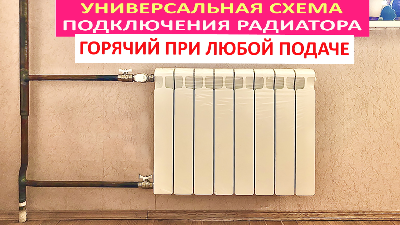

Олегович написал 08.12.2019 в 20:31
можно ещё схему насос Бернулли использовать и оставить у каждого радиатора боковое подключение, дабы исключить ошибку по идентификации направления подачи. изображение_2026-08-17_160932494 Для этой схемы направление подачи не важно, красивее из-за отсутствия трубы снизу радиатора.
Второй сезон живут уже порядка 10 таких объектов в мск, у заказчиков только положительные отзывы:

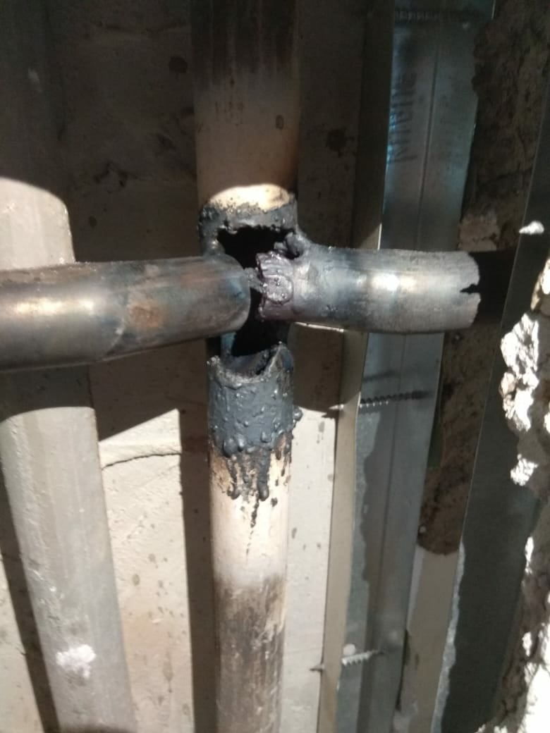

Олегович написал
Эта универсальная схема использована мной уже неоднократно на однотрубных системах отопления многоквартирных домов. У биметаллического радиатора есть одна особенность, он работает должным образом только при правильном подключении с учетом направления подачи. У слесарей УК тоже есть своя особенность, никогда не известна компетентность слесаря по вопросу направления подачи в обслуживаемом доме, поэтому чтобы исключить ошибку я начал использовать эту универсальную схему, ранее называемую насос Бернулли. Но не надо пугаться, никакого механического насоса здесь нет, а лишь гидравлический. Который работает по закону Бернулли, а именно (в моей вольной формулировке) "при движении жидкости по трубе переменного диаметра, давление больше в той части, где больше диаметр". И именно это возникшее повышенное давление и толкает теплоноситель в радиатор на верхнем отводе, обратка, как и положено для биметалла, с помощью насоса Бернулли и гидравлического насоса остывающего в радиаторе теплоносителя уходит из нижнего коллектора. изображение_2026-08-17_180027901 __________________________________
Много раз Олегович делал, но так и не смог заставить себя делать схему Инча без косяков. Вот и на этом фото косяки даже снаружи видны. Что уж говорить про скрытые косяки.

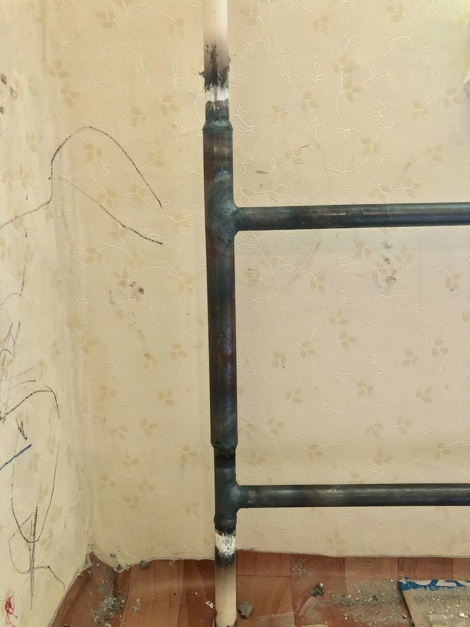

Олегович написал
возможно кому-то будет полезно, бернулли оказалось не панацеей, в панельном доме со штатными конвекторами без вентилей радиаторы не греют с вентилями валтек подключенные по схеме насос бернулли, еду завтра диагностировать. сначала проверю все, мало ли может при запуске поймали грязь, если все чисто заменю на данфосс, если все равно не заработают, придется вставить прямой фрагмент из нержавейки...
в этой же квартире радиатор со стояком в стене подключенный по схеме низ-низ и с угловым клапаном валтек отлично работает...
ОМГ, ну когда ж это кончится) 12 лет, а новости не отпускают...впрочем пока 1 подснежник за сезон..
____________________________________
Мне вот странно, неужели человек не смог догадаться сравнить две своих же работы, где он пытался сделать схему Инча? Почему в одном случае работает хорошо, а в другом не работает? Нежели не видит отличия? И внутри как он делал не помнит?
Ведь один из косяков Олеговича сразу же бросается в глаза! Но могли быть и скрытые косяки, которых снаружи не видно. Если уж в глаза бросается наружный косяк, то и внутри можно предположить косяков не меньше.
Зато приписывал авторство по схеме Инча себе. "Автор", а принципа работы понять не может. Даже собственную работу повторить не в состоянии. Встал на асфальт в лыжи обутый, и не может понять почему лыжи не едут.

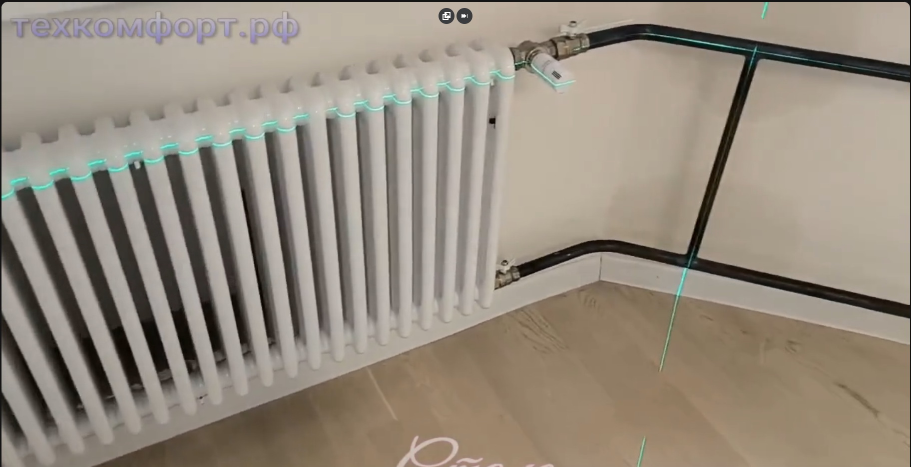

19.08.2026 в 11:06:08
Здесь байпас на типоразмер меньше стояка? Мне не кажется?
Только одна сплошная реклама Олеговича. И опять с косяками.
