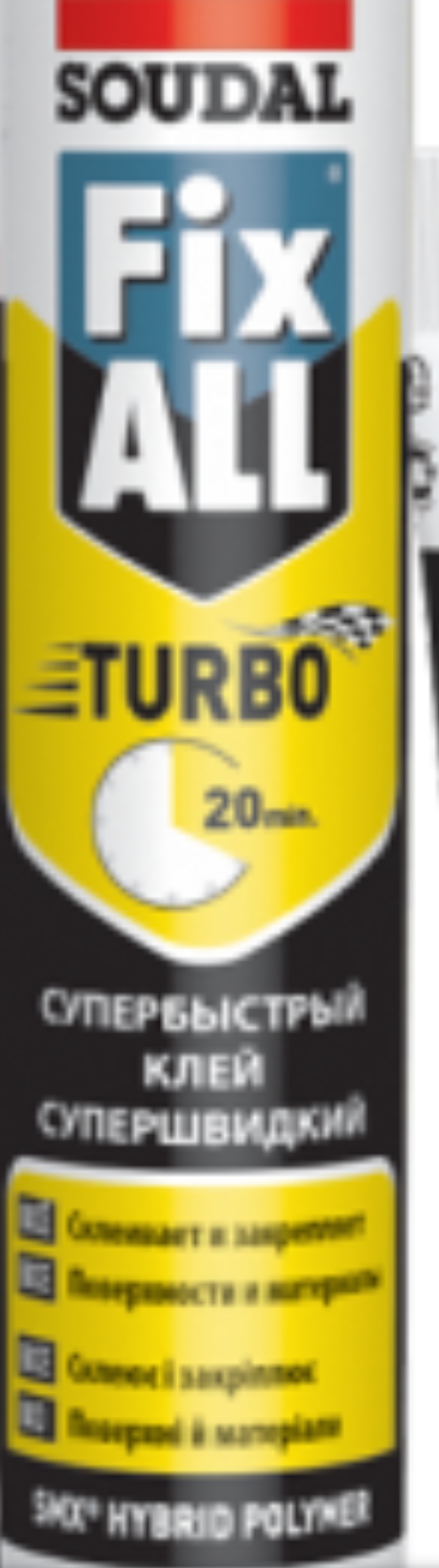

Экстренно чинил свалившийся унитаз, отгнили крепления (глухари), пластик жив. Пробурил рядом соседние отверстия в полу, прикрутил, но все равно поигрывает. Ясное дело, что надо все зачищать и клеить подошву, одних этих углов недостаточно. image Есть ли что-то металлическое готовое, чтобы не колхозить? Так-то можно металл прикрутить к полу, поставить унитаз, наметить точки входа саморезов, просверлить, стянуть в металл. Перед этим еще и обмазать все солидолом для консервации.
А готовое есть в продаже? Чтобы раскачивающихся слонов держал? Всегда ставил с креплением в пол, на углах считаю вообще неудачное решение...
Зверски держала бы такая идея. Металлическая складная петля вот такой формы (или с сильным трением на оси, или подпружинена пластиковым усиком для вертикального положения): image На нее сверху ставится через прорезь примерно такой крепеж, предварительно вставленный в унитаз: image Гайка в фиксаторе не проворачивается, петля на уголке дает плотное прилегание к фаянсу, затянутая конструкция жесткая. "Рубашка" на гайке, естественно, не такая в примере, а более широкая и длинная, чтобы с большим допуском зацепить захват петли при установке вслепую.
Сейчас заказал пока что новый пластик (экстренно пришлось использовать старый). При отсутствии железной альтернативы в продаже буду ставить на него и герметик.
Нет. Вариант - гнуть из толстой перфорированной пластины.
Но пластик не гниет от агрессивной жидкости, и можно использовать нерж крепеж.... Но и болтается.
А оцинкованную пластину может постичь участь сгнивших глухарей.
Мишутк написал 09.07.2026 в 11:54
На MS или PU, вариант поискать быстрые составы. И лучше этого ничего не придумано еще.

BV написал 09.07.2026 в 12:15
Часов 8-10 есть на фиксацию. Накрайняк сутки. Прежний герметик отлип как от подошвы, так легко снялся и с плитки.

Сообщений: 140296
09.07.2026 в 12:39:01
Мишутк написал 09.07.2026 в 12:24
Сантехники ничего не знают кроме силикона и подешевле)))
MS полимер (с очисткой поверхностей) ... если тянуть унитаз вверх - или пупок развяжется или плитка оторвется, если плохо уложена)
