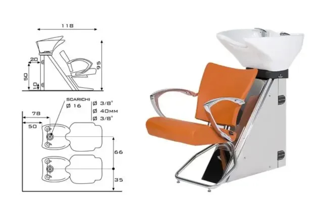

Screenshot_20260709-124930
Примерно такие мойки клеил к полу из натурального гранита
Только там было хуже - основание в виде колонны, форма опоры - разносторонний треугольник из уголка, длина стороны 300, ширина полки 40мм. Клей - Соудал ХайТак.

Примерно такие мойки клеил к полу из натурального гранита... Клей - Соудал ХайТак
А я 17 лет клею абсолютно все напольные унитазы на прозрачный санитарный силикон. По краю пьедестала и ещё полтубы под "пяточку". До сих пор ни один не оторвался.

Мишутк, тогда без вариантов-уголок 50х50, гнуть по углу пластикового, как по шаблону, обрабатывать антикоррозионной, ну и крепить соответственно. К полу предварительно засверливая, к горшку-засверливая по месту. И пройти шов герметиком. Варианты с нанесением мс полимера на подошву-такая же мина. Потом хрен оторвешь.
