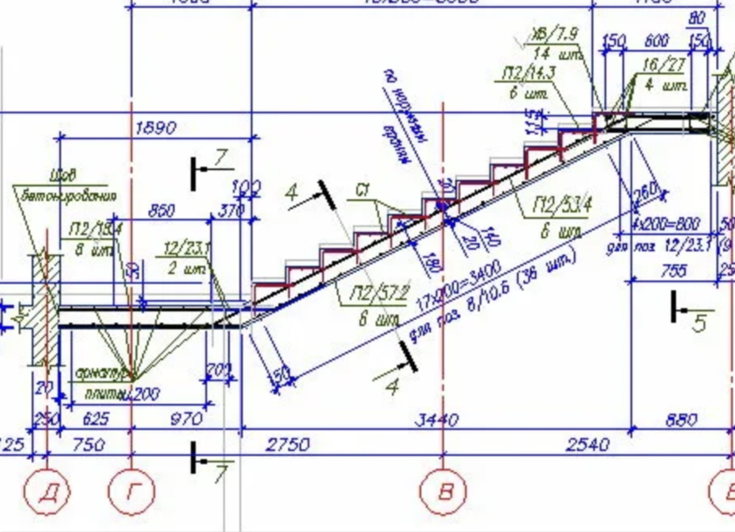

Kuhnov, Смотря из чего отлита лестница. Бывает сверху всё нормально, а внутри проваливается пика. Если держится крепко (до звона) - тогда надо подрезать у стены, счищать и снова подрезать, пока арматура не оголится.

Это что за технология отливки??? IMG_3722 IMG_3723 Покажи на чертеже

MADONNA написал 13.07.2026 в 21:28
Важнее что там у ТС за технология. Бывает и бой кирпича замешивают, и газоблоки тоже попадались.

strider1978 написал 14.07.2026 в 06:35
Для формирования ступеней - я предпочитаю керамзит, но пойдет любой материал. Это просто заполнение объема - поэтому чем легче тем лучше. Но ты сказал нечто совершенно иное - типа что верх прочный бетон - а глубже (тетива) рыхлая. Поскольку это адская чушь - поэтому я прошу расскаазать как такое возможно. А отговорки типа «я не знаю как у ТС» - как минимум смешны, версия про «твердый верх - рыхлый низ» исключительно твоя, больше ни один «специалист» такого не предположил ни тут, ни думаю вообще во всей Вселенной. Даже БВ до такого не додумался (а он может).
