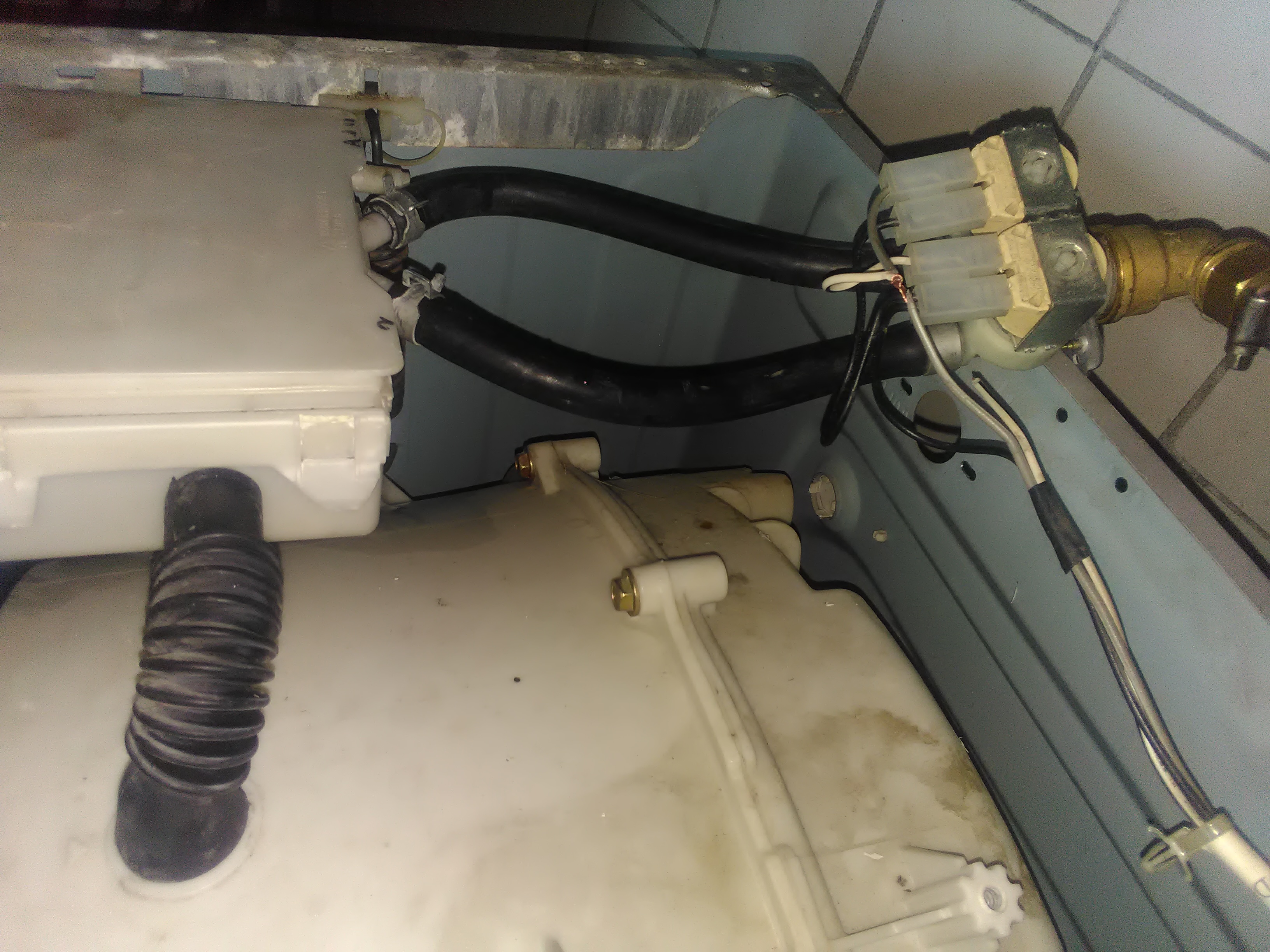

У меня слабый напор - подача из бака, - машинка плохо наполняется. На предмет улучшения наклона слива (изначально с электроклапанов выводящие трубки идут вверх) я снял базу клапанов со стенки и расположил выше - и трубки к барабану пошли под наклон; два клапана я объединяю на одно управление - чтобы оба открывались вместе - чтобы пропускная способность была больше:
IMG_20260713_103421
Наблюдается странный финт: вода то - есть, то - нету... Четыре дня гоняю и заметил - что используются разные каналы подачи, и не удаётся проследить причину.Параноидается - что машинка использует каналы по календарю: по чётным дням один, и нечётным - другой.Так или иначе - машинка выдаёт ошибку "отсутствие воды" (даже если наливаю воду из баклахи, и вода в подводе проверено есть). И так я каждый раз проводки перекручиваю - на один симистор - на другой... Кто-нибудь может-ли это объяснить? Может я устал и запутался, но топик-пропагандируется - что у меня с головой всё в порядке.Два электромагнита на один симистор я посадил - работает, за паралелить два симистора не получается, - не включаются (с релюхами было-бы проще).
И, кстати, не понятно показатель набора: в электроклапанах датчика воды нету - как тогда контроллер узнаёт об отсутствии воды в клапанах? Я пробовал наливать воду из баклахи - машинка думает - что вода есть, и сигнал клапанам не даёт, и нормально отрабатывает первый этап - взбалтывает долго; после первого взбалтывания - появляется сигнал об ошибке типа "нету воды" (и это не стравливая имеющуюся грязную). То-есть: машинка по весу проверяет воду? Если после первого этапа машинка не стравила воду - то как она узнала об отсутствии подачи в шланге - если в барабане вода (старая) есть!?
Если машинка определяет наличие воды по разнице веса "до" и "после" накачки - то почему-то, при малом напоре, воды в барабане (без дополнительного подлива) оказывается мало, и бельё еле мокрое, что свидетельствует об подаче воды по времени: открывается клапан не определённое количество секунд - и достаточность воды определяется сильным напором в подаче - так-ли? - Я где-то такое читал. - Прошу подтвердить: по весу или по времени определяется достаточность подачи.Прошу посоветовать на счёт улучшения пропускной способности.

Разберитесь сначала в своей голове, зачем же машинке два клапана, две трубки, два входа в лоток. И что происходит, когда вы их меняете местами или объединяете, и зачем она их открывает попеременно в пока что "непонятные" вам моменты.
Замер уровня воды - по прессостату. В очень умных машинках еще и по нагрузке на мотор на разных этапах залива воды (взвешивание, определения типа загрузки). Эти алгоритмы не поддаются внешнему анализу, можно только догадываться. Их оттачивают и калибруют при разработке машинки и ее программировании, коммерческая тайна.

Этим определяется примерное время стирки, и наверное что-то для балансировки. Имхо, итоговый уровень воды - все же только по прессостату. Ошибка "нет воды" - по времени достижения этого уровня. Одна из машин видя что за время уровень не достигнут все же продолжала цикл, но показывала ошибку мало воды. Похоже там два уровня - 1й критический - не достижение -> останов с ошибкой, второй - "можно продолжать, но покажу ошибку, что вода набирается медленно".
Так было, когда вентиль на коллекторе был еле открыт.

Если сильно не погружаться в частные реализации - обычно три лотка. 1 - порошок, 2 ополаскиватель, 3 - предварительная стирка. В каждый лоток в нужный момент надо подать воду. Если можно залить быстрее сразу через 1 и 3 на этапе стирки, наверное это используется. Одновременно можно на этапе полоскания лить и через 1 и 2. Но на начальном этапе работает всегда только либо 1 либо 3. Смешивать в самом начале стирки разные лотки нельзя. Вода нальется, но с непонятным составом.
Как машинка управляет 3 лотками с 2 клапанами без механики - не знаю. Скорее всего есть механика. Хотя возможно, что стоит еще хитрый клапан, который при подаче сразу на два входа направляет на 3. Типа гидравлического логического "AND".

По фотографии - на пластиковый вход клапана накручена металлическая резьба уголка. "Изнасилование сантехники". Известный прием, но крайне нежелательный.

Не угадали) Два клапана одновременно сливают ополаскиватель.
Мишутк написал 16.07.2026 в 13:03
См выше - очень просто.
Потоки от двух клапанов внутри крестом. Посередине креста отвод на лоток 2. Если по отдельности включать - пролетают мимо отвода на 2й. Если вместе - встречаются две струи

- ну и зачем?.. Учитывая "пресостат" - машинка должна наполняться без насоса. Проблемы с напором нет: я убрал на входе в "карбюратор" вставку с резиновой прокладкой, которые, как я думаю - служили именно для торможения напора; и поднял "турель" выше - проблема решена, - не надо ни каких усложнений с насосом.
Почитав объяснения я пришёл к предположению - что всё там в порядке с логикой контроллера, и просто я смотрел в разных этапах работы - когда, действительно, использовались разные клапана - но один из которых (сигнал с контроллера) отключен.
И что-жк делать? - Поставить подключения обратно?.. - не комильфо. Хочется их запараллелить, например - диоды поставить? Чё они блокируют друг-друга - ума не приложу..
