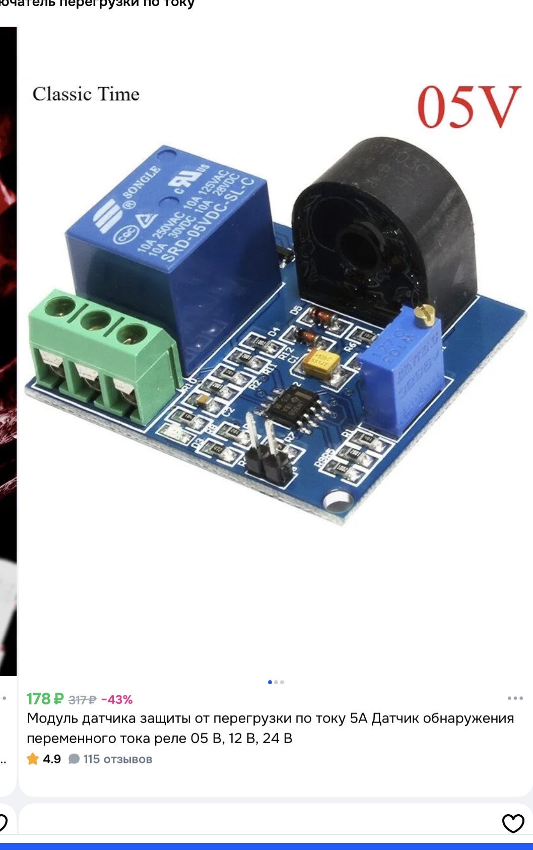

IMG_3763 Это то что мне нужно? Как датчик

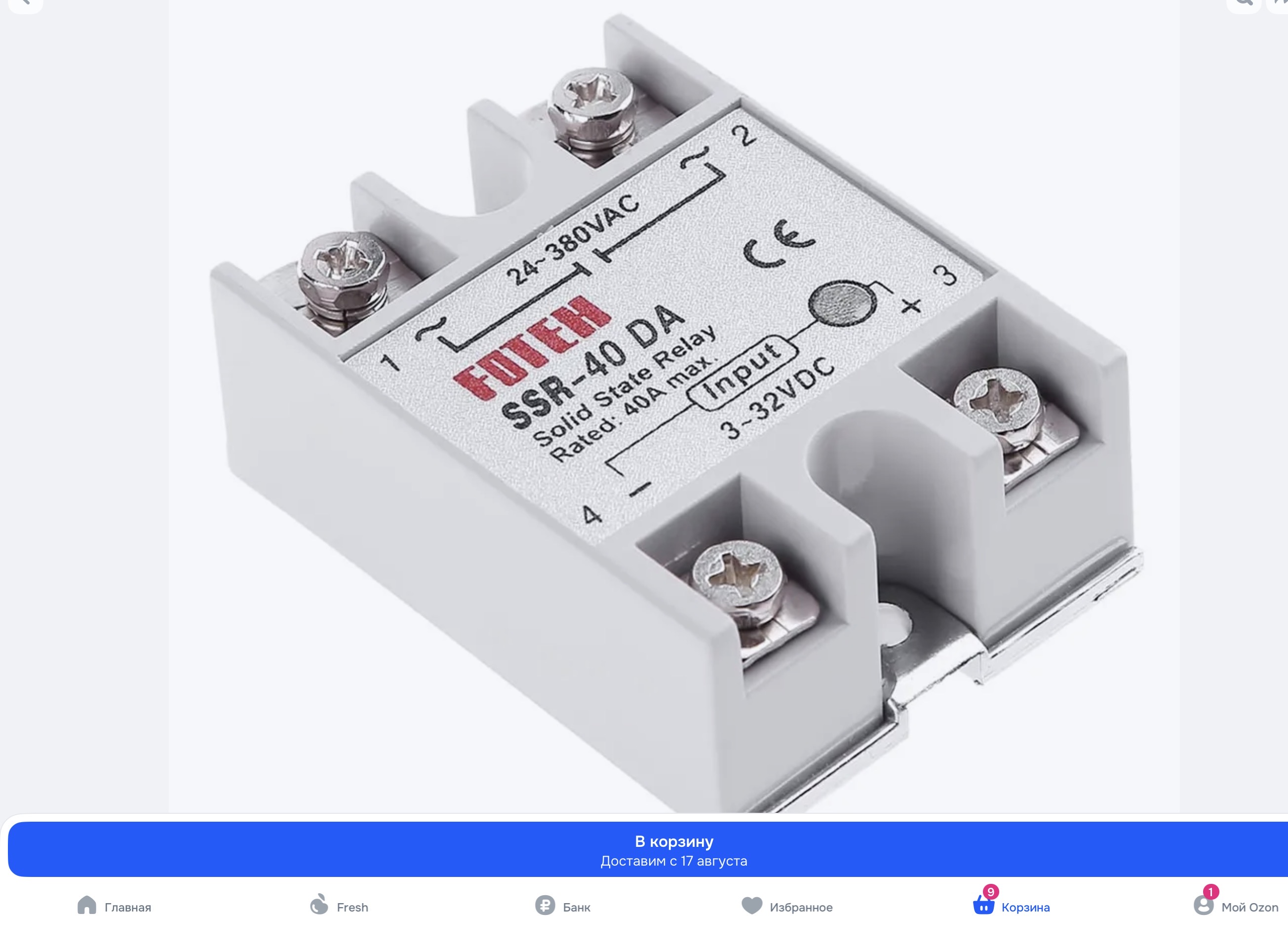

Вопрос - а какое устройство может исполнять роль мощного реле - что бы было компактным и разместить в подрозетнике? IMG_3764 Такое пойдет? 60х45х23

MADONNA написал 29.07.2026 в 21:59
Вопрос - а какое устройство может исполнять роль мощного реле - что бы было компактным и разместить в .....
Есть схожие реле в подрозетник, но больше 16А не будет...

30.07.2026 в 14:38:15
MaSeVi написал 30.07.2026 в 14:14
У меня пока два пути - или НЗ-контакты (по идее 20А досттчочно) и датчик тока (ссылка выше) Или твердотельное (но оно все время потребляет - что не гуд) Третий вариант- к каждой розетке (кухни) тянуть фазовый провод (1-1,5мм) и общий ноль Последний, возможно, оптимален с точки зрения собрать все управление в одном шкафу. Первый - стал совсем не нравиться, чет второй тоже.. Получается - третий. Спасибо, помогли разобраться.
