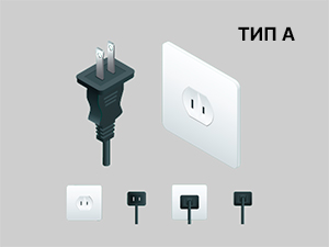

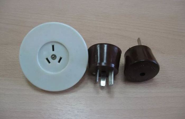

Может быть, лучше все розетки для мощных приборов в каждом номере посадить на одну линию с реле, не позволяющим нагружать её выше, скажем, 2200 Вт? В этом случае каждый жилец у себя в комнате сможет включить только что-то одно: чайник, микроволновку, утюг, фен и т.д. Разумеется, повесить предупреждающие таблички. Для стиральной машины и других приборов, не терпящих отключение в процессе работы, провести отдельную линию с розеткой другого стандарта (чтобы от неё чайник с утюгом не запитали): image На телевизор - американскую вилку, дабы пресечь на корню попытки обхитрить систему: image Шнуры на "Алиэкспрессе" продаются: image

Вадим М написал 07.09.2026 в 00:27
Не пресечь на корню, а сделать вялую попытку. А вдруг не все ещё слышали о переходниках.... (Или же имелся в виду вариант со скрытым понижающим трансформатором, отдельной линией от него к американской розетке, и покупкой TV на 120 V - тогда пардон, действительно на корню)
