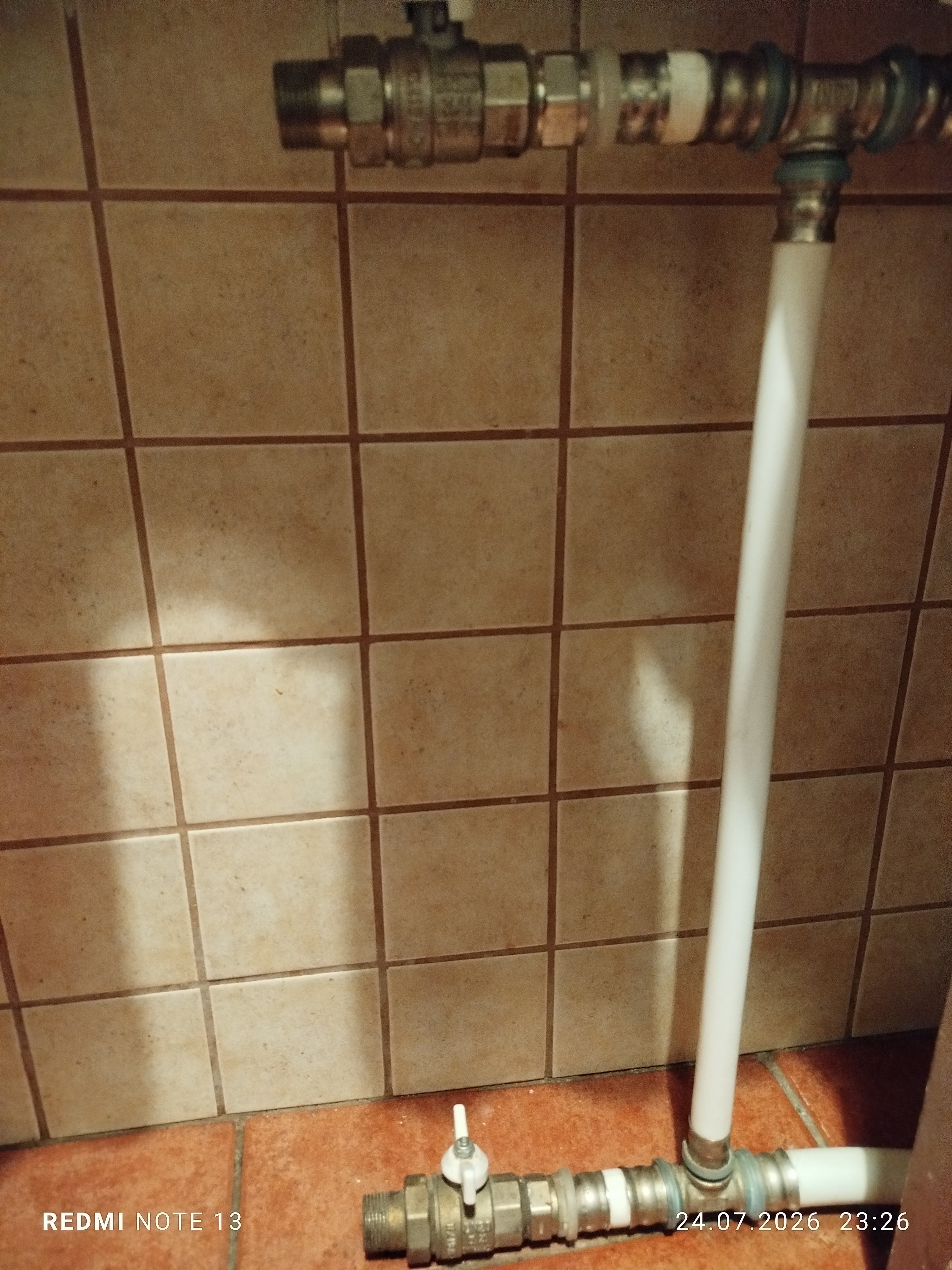

Freeland, Вопрос был: можно ли без крепежей, просто поставить на пол. Вижу, что у большинства - сомнения не этот счет. ((.

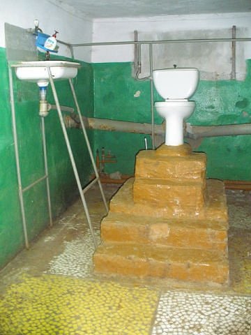

Как раньше унитаз - на горку из раствора
Упадёт.

В пол вкручиваем саморезы в дюбеля сеткой с шагом 5х5см примерно во всю длину радиатора, чтоб шляпы выступали на 2-3см Сставим на это радиатор. Двумя стальными лентами за нижний коллектор крепим к полу.
Бетон М400 - забиваем под радиатор и формируем постамент высотой сантимов 10. Будет монументально. Смотреться это будет - ну на любителя - полная хрень.
Это если ТС ни за что не хочет переварить нормально трубы и поставить радиаторы по человечески.
