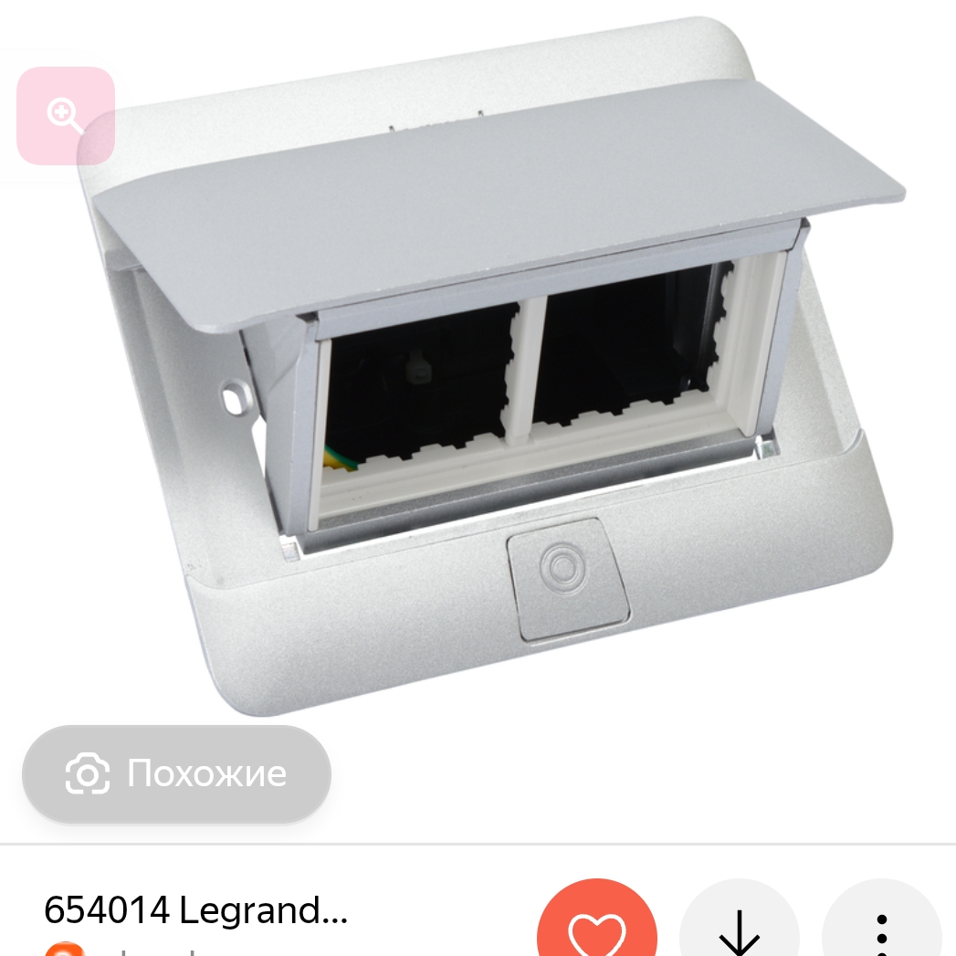

sereza написал 30.07.2026 в 22:29
посмотри как они устроены
Есть и такие.... Screenshot_20260730-223543
с голым задом)
