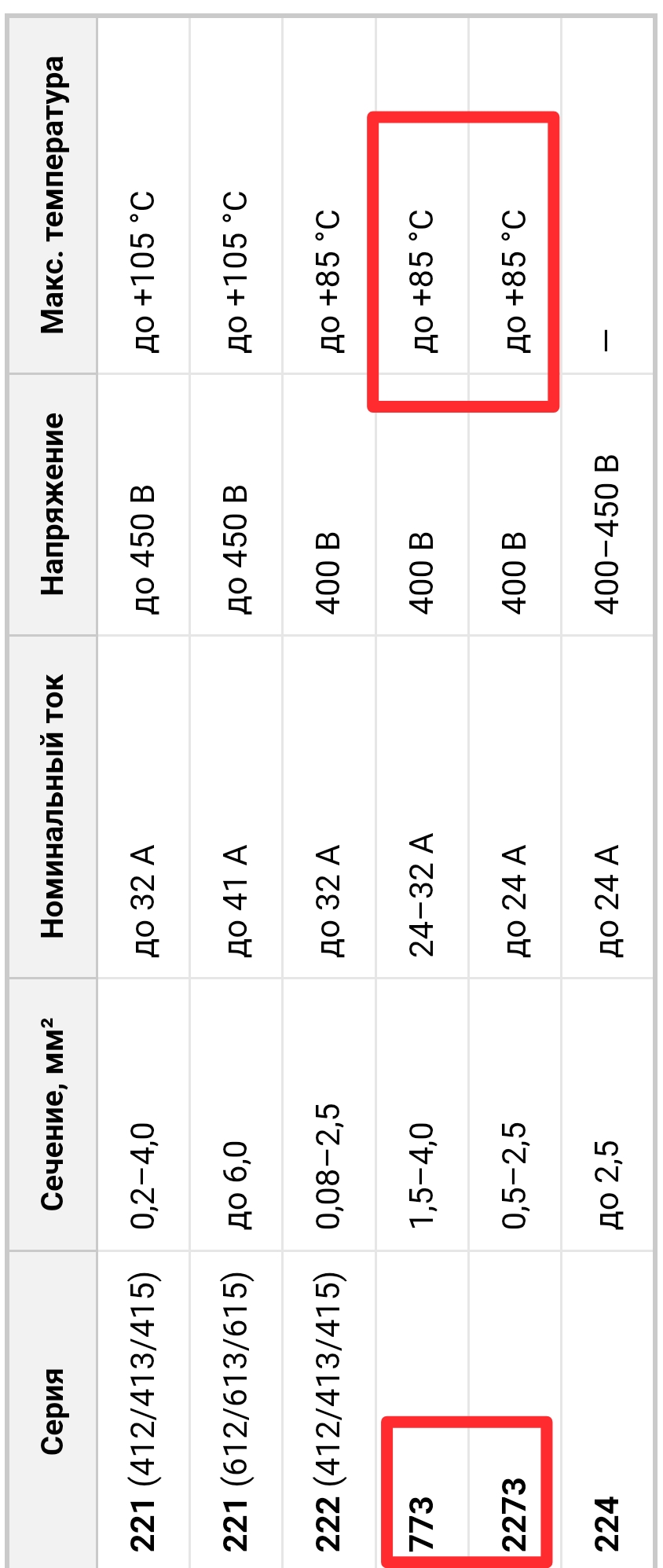

И вот что интересно:
Screenshot_20260730-232905
Что-то у меня пазл не складывается...
Может там вазелин особенный?) Высокотемпературный...

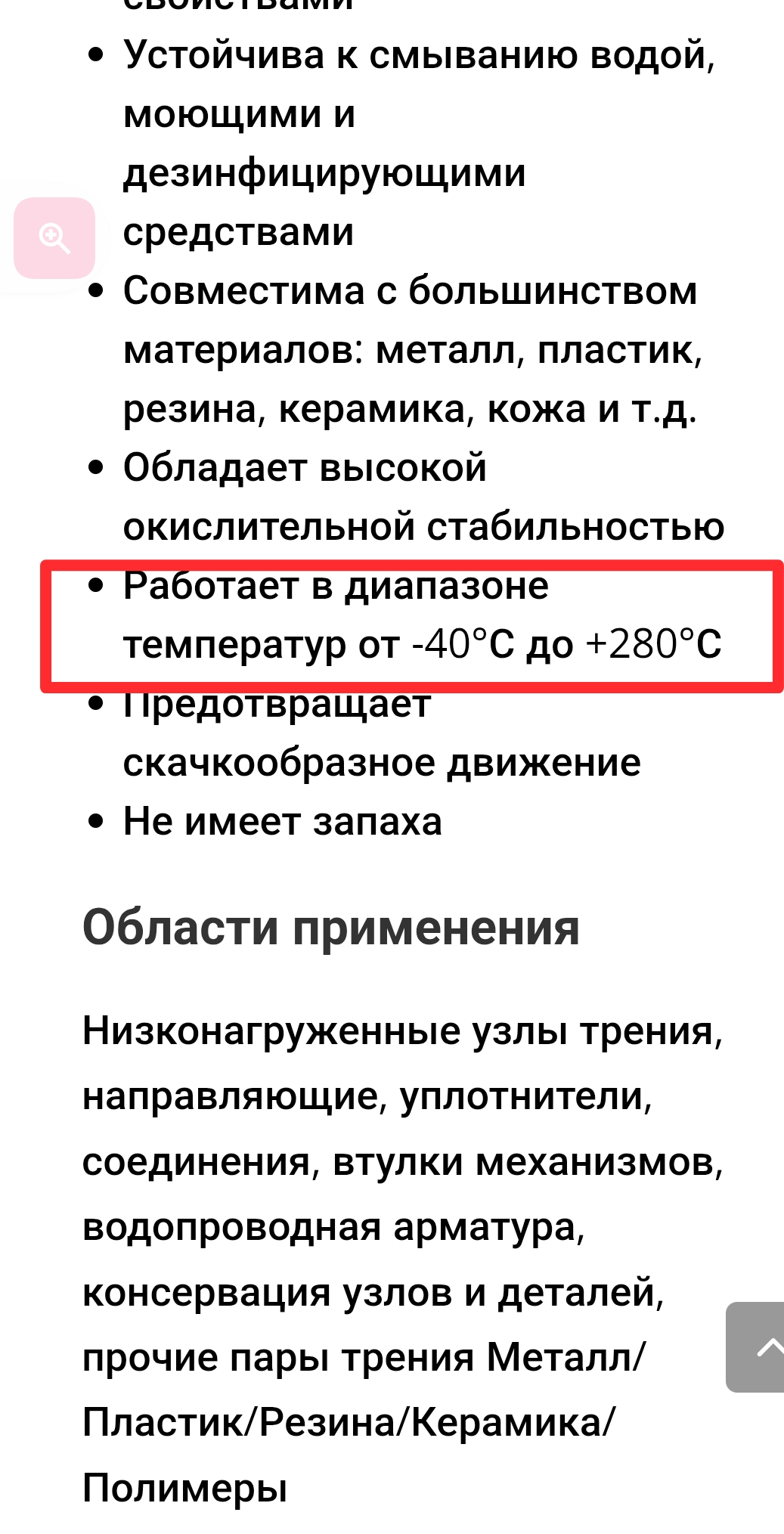

Вместе с тем, например:
https://fluralit.ru/smazki/universalnaya-ftoroplastovaya-smazka-opisanie
Screenshot_20260730-233436
Не заявлены электроизоляционные свойства. Именно эта смазка приведена только как пример рабочей температуры подобных смазок, которая от 200+.

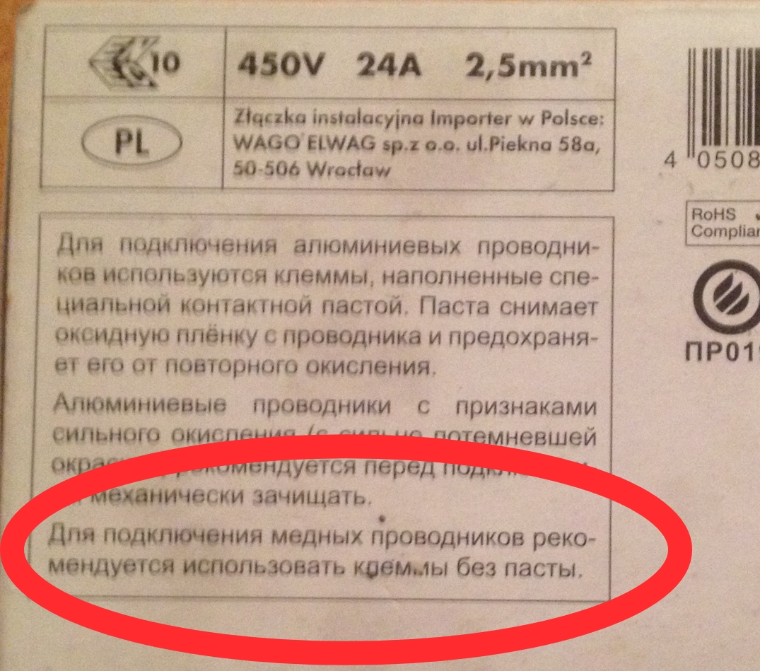

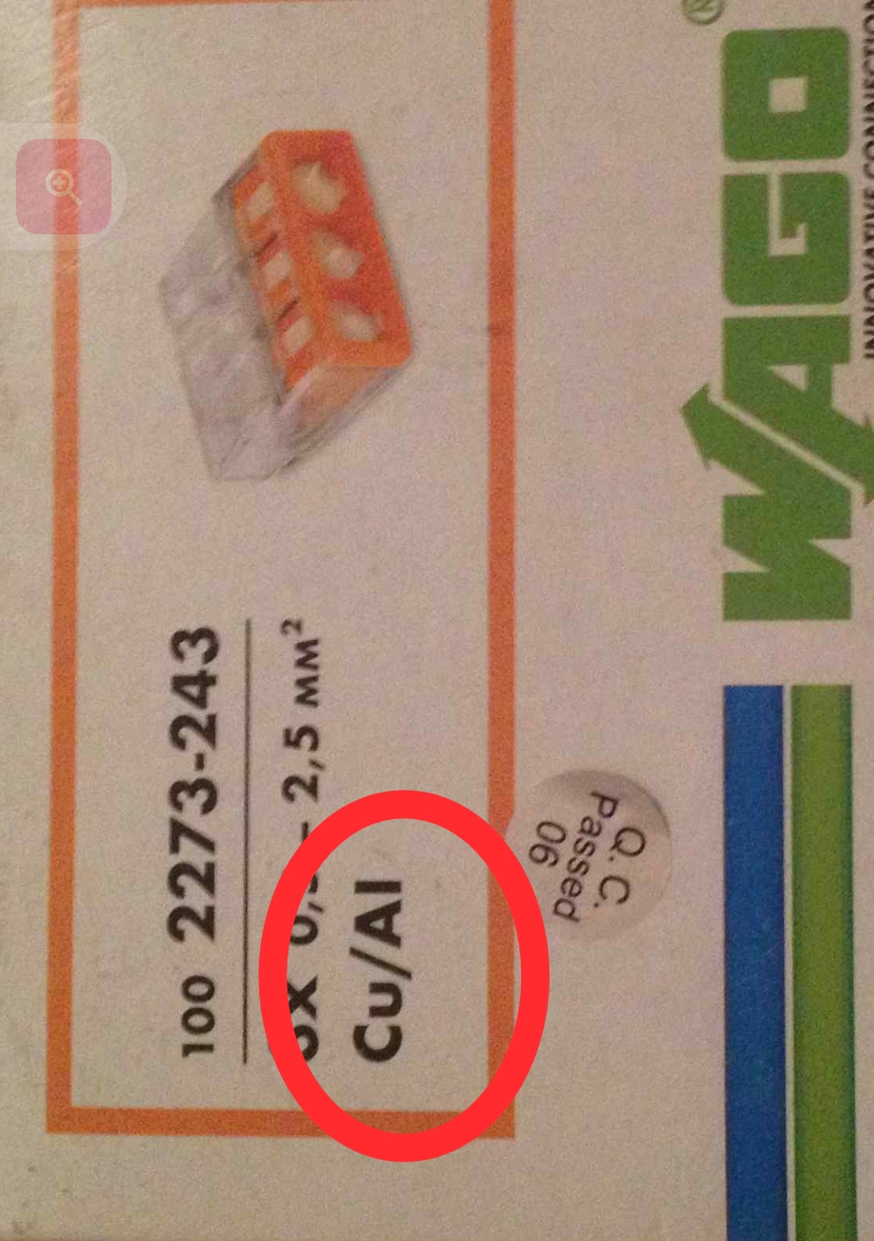

Вот фото упаковки: Screenshot_20260731-005907
Явно написано, что подходят и для меди и для алюминия.
Но вместе с тем:
Screenshot_20260731-010021
Мне, с тех пор, как я столкнулся с горелыми ваго не дает покоя один вопрос.... Может я что-то не так делал? Наверное невнимательно читал рекомендации на упаковке....
Наверное из дырочек, куда вставляется медный провод пасту надо было выковыривать? Что на этот счет сказали разработчики - как правильно?Надо выковыривать или нет?

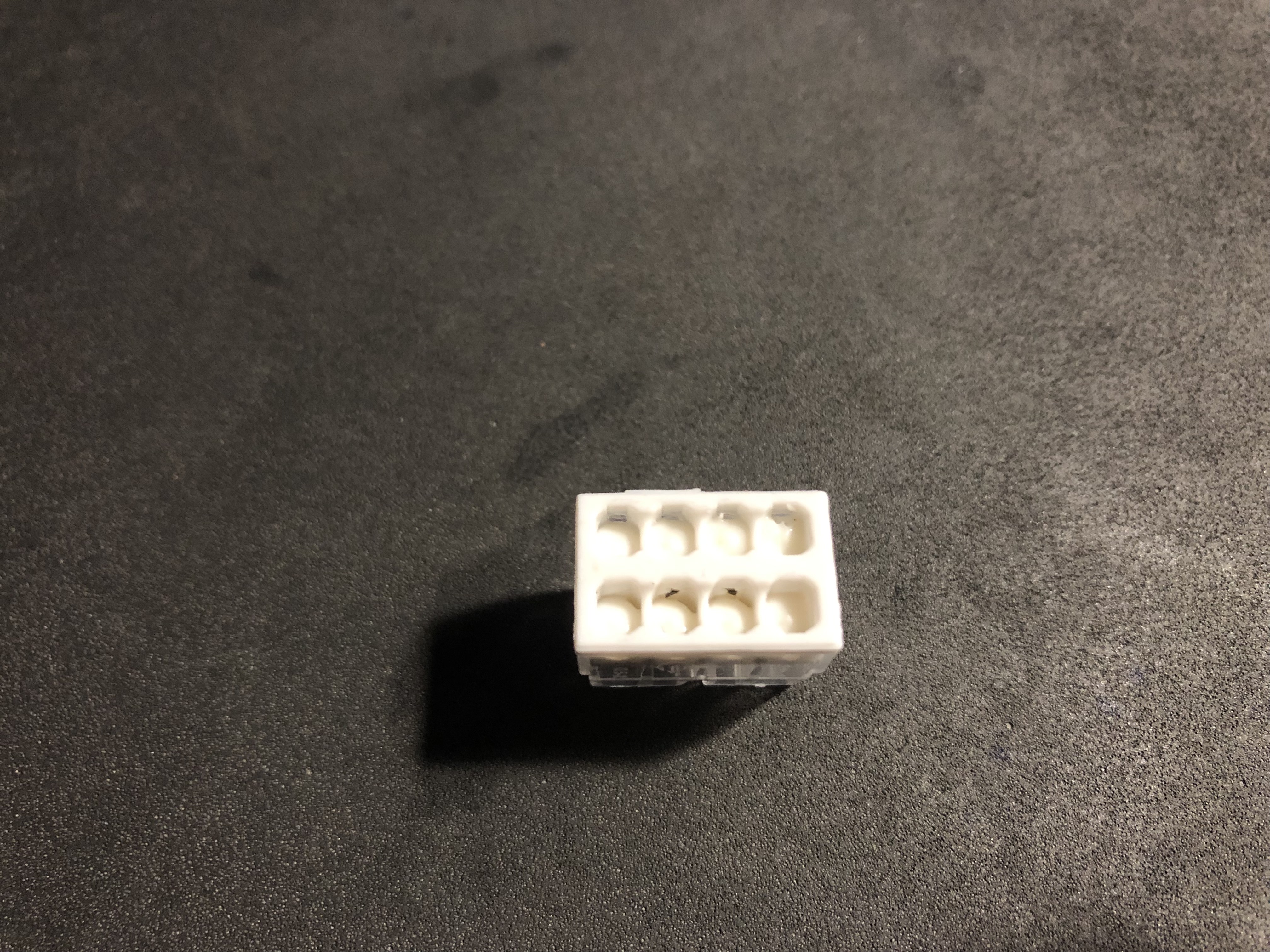

IMG_3543 В клёммах DUWI твоя хвалёная силиконизированная паста-смазка, но...одно большое но - сами клёммы лютое говно и с ними проблем больше чем ни одной (у меня) с Ваго. Теперь буду всех отсылать к тебе и ты правильно всё объяснишь в чём причина - в самих клёммах, в смазке или в руках и области применения.
Мне некоторые аналоги ваго тоже не нравятся - провод не держат. Только вот напомните мне, где я писал, что надо Дюви использовать?
Хотя серые с рычажком вполне годные.
sereza написал 31.07.2026 в 07:07
Велкам) У Radio и dokar наверное тоже что-то с руками и областью применения, если у них клеймо не держат заявленный ток.
Так что там разработчики говорили про выковыривание смазки под медный провод, если надо медь с Ал их клеммой соединить?
