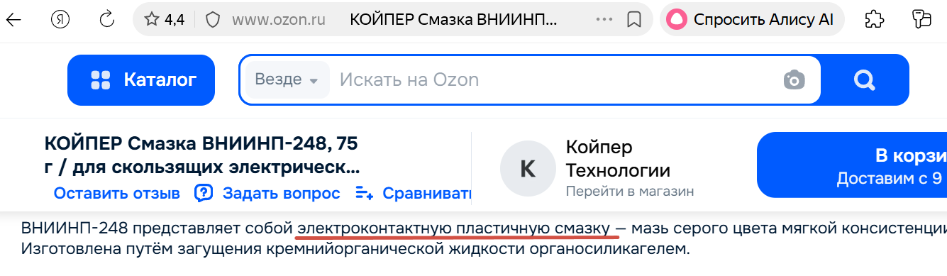

Проблемы с причинами и их следствием у тебя, а плохой я? Ты публично заявил, что причина обгорания клёмм Ваго в наличии в них кварцевазелиновой пасты и что если её заменить на "какую то лично тобою исследованную" то проблема обгорания исчезает.

Я ж писал - заполнить клемму смазкой и вставить провод.
Да, и что?
sereza написал 31.07.2026 в 09:27
По крайней мере с смазкой без песка у меня проблем не было.
Вы бы лучше ответили что вам сказали САМИ разработчики по поводу применения смазки с рабочей Т 54град в изделии, которое должно работать до 85 град....
Диэлектрической смазкой? Оригинальный подход, да. Может проще концы изолентой обмотать да так и оставить? И вагу тратить не нужно...

Radio написал 31.07.2026 в 11:03
Высокое удельное сопротивление (10(12)–10(13) Ом·см). Диапазон удельного сопротивления 10¹²–10¹³ Ом·см действительно соответствует хорошим диэлектрикам (изоляторам).
Так что - мимо. )))
Да, ни фига.
