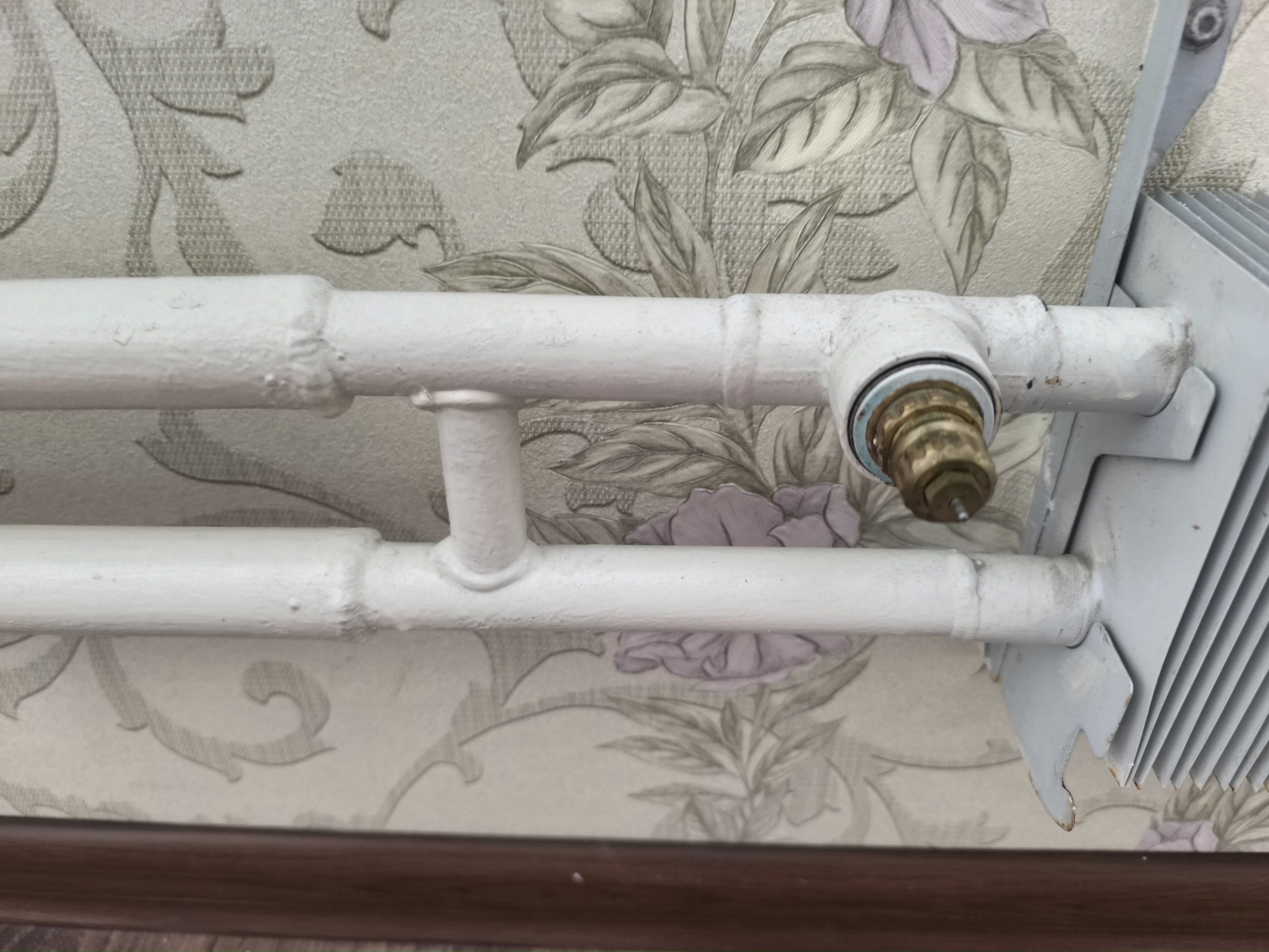

1000030704 для альтернативно одаренных из города Глупово

И что этим фото он доказывает? Что ИНОГДА термоклапан ставили на конвектор? А иногда не ставили? А в скольки процентах случае его ставили, а в скольки не ставили это фото не говорит. Ну что поделать, рассудок ему не присущ. Видимо фашистская свастика на шее рассудок отключает.

2 Прообразу персонажа Д.Керри - что при стояке 1" и термостате, отводы 3/4", байпас 1/2", так что ваши многочисленные с Мадонной визги про заужение байпаса - ваша глупость, а не мой косяк.

Олегович,  Вот поэтому я и говорю что Инч неумный. На твоем провокационном фото батарея имеет меньший проход - нежели стояк. Но! Если проектировщик рассчитал сопротивление ветки условно 1500 и суммарное сопротивление батарей с байпасами например 1000, а если стояк выполнить трехчетверной трубой - то добавится еще недопустимая 2000, но проектировщик не дурак (в отличии от тебя с Инчем) и он в проекте ставит трубу 1’, снижая сопротивление до допустимого 500. Обрати внимание - ты вроде как обосрал Фриланда - но в итоге в очередной раз выставил на посмешище собственную некомпетентность. Когда проектировщик считает - это одно, и даже если в доме холодно - то к тебе вопросов нет. Но если ты вмешиваешься и меняешь проектные решения - то вопросы должны возникать именно к тебе. Например, ПДД - если ты едешь со скоростью 200 км/ч то тебя оштрафуют не дожидаясь пока ты убьешься. Так жи и в ОДИ МКД - таких дебилов надо штрафовать не дожидаясь пока люди начнут мерзнуть.

фантазии на одной чаше весов, а на другой по практике за 18 лет ни одной претензии на то что кому-то холодно, спорьте дальше)
