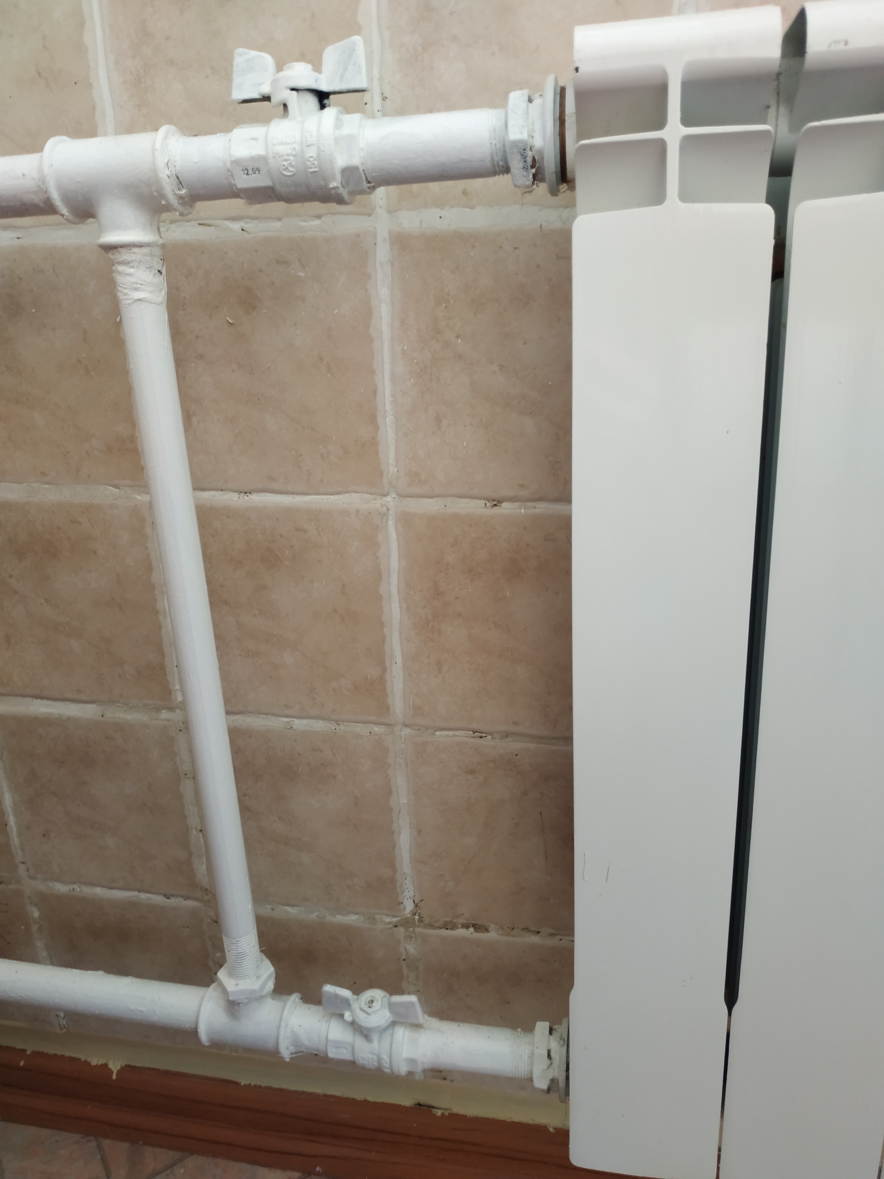

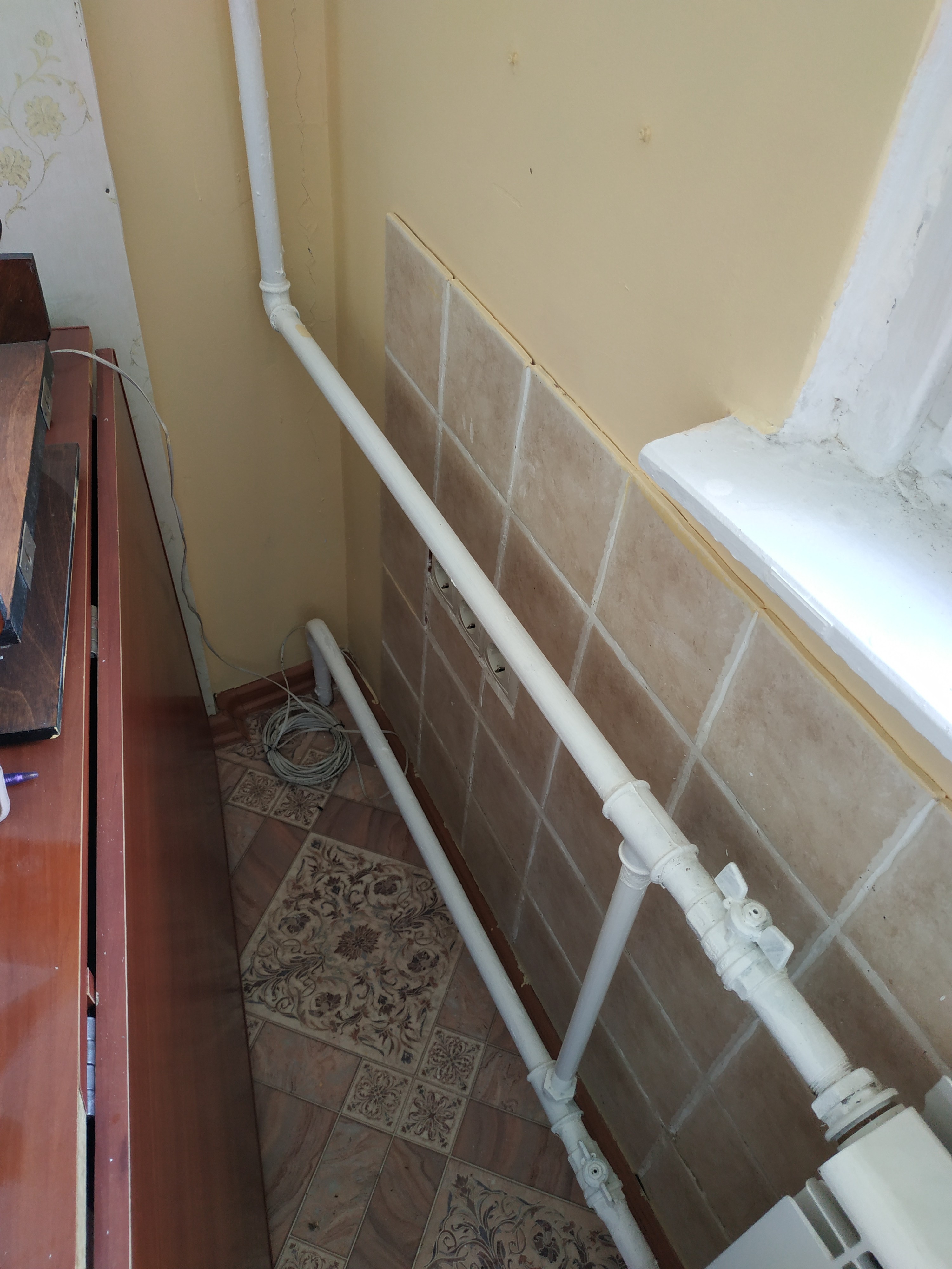

Здравствуйте.22-эт дом серии КОПЭ-80, постройки 1980-х годов, подача  снизу.Предыдущий собственник заменил штатные конвекторы (без регуляторов, кранов и без байпасов) на биметалл Сантехпром-РБС-500, с зауженным байпасом.Имеется как минимум 2 проблемы:
1.Судя по форуму и прочим источникам такое подключение дает плохой обогрев помещения.2.Слышимость соседей.В одной из комнат остались старые конвекторы, там ничего не слышно.В другой комнате и на кухне, где биметалл, слышно очень хорошо, если закрыть радиаторы одеялами, становится тише.Подскажите, пожалуйста, можно ли без вмешательства на трубах до шаровых кранов (с сохранением узкого байпаса) улучшить ситуацию с обогревом и слышимостью.Без установки чугунного радиатора.
- заменив биметалл на стальной трубчатый радиатор
- на оребренный конвектор (но таковых с межосевым расстоянием 500 мм нет и нужно будет как-то сближать трубы).

27.08.2026 в 18:36:11
IMG_20260820_115057

27.08.2026 в 18:42:17
IMG_20260820_115042
