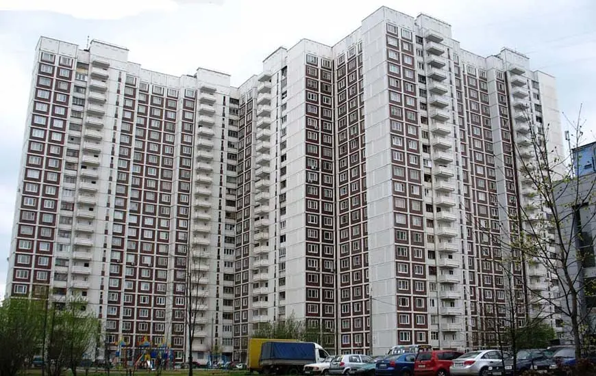

на днях делал замену в этой серии
монтаж радиаторов отопления в серии КОПЭ-80
напрасно вы конечно не хотите сделать правильно и жить спокойно и в комфорте, а опять колхозить от колхозного решения со сгоном и без термостата
замена бокового резьбового подключения радиаторов на низ-низ на сварке

Necto написал 27.08.2026 в 18:30
1.Судя по форуму и прочим источникам такое подключение дает плохой обогрев помещения.
При нижней подаче. Какая у Вас?

image в таких домах всегда снизу

Necto
Necto
Регистрация: 27.08.2026
Сообщений: 9
28.08.2026 в 10:08:56
Что же, если ничем, кроме чугуна, улучшить такую ситуацию нельзя, остаётся вмешательство на подводных трубах и установка конвектора .
Подскажите, пожалуйста, если ставить простой конвектор (например КСК Универсал с краном Маевского и без регуляторов, вентилей и тд).
Как его подключать : через шаровые краны или напрямую сваркой/резьбами?
Нужен ли байпас и какой (с сужением или без)?
Изначально байпасов не было, как и каких либо регуляторов, подключения были на резьбах.
Требования - чтобы было максимально тепло.
Система однотрубная, подача снизу. Этаж последний.

Necto написал 28.08.2026 в 10:08
Почему не трубчатого радиатора, например Тубог?
У него стальные пластины могут быть "репродуктором". Звенят они очень хорошо на высоких частотах)
Если термоклапвн, или шаровые отсекабщие ОБЯЗАТЕЛЕН, диаметром как у стояка.
Нет регуляторов и кранов - байпас не нужен был.
Для этого надо пройтись по всем этажам (если дом 20+ этажей - то по всем этажам верхней зоны) и принудить всех передельщиков отопления убрать зауженные байпас, краны на байпасах, металлопласт и полипропилен. Ну еще - маленькие отверстия в месте приварки байпасов.
Все это уменьшает скорость циркуляции, увеличивает остывает проходящей к вам воды.
Убедиться - в мороз измерить Т проходящей на 1й этаж (зоны) воды и уходящей от вас. Разница более 15 град - плохо.
Если у вас шум именно воды в системе отопления.... то очень возможно, что этажом или двумя ниже - малое отверстие под байпас.
Ну и у вас сейчас в радиаторе греют две-три крайние секции и верх. Может достаточно будет просто нормально подключить новый трубчатые радиатор/чугун и станет тепло....

Олегович, простите, пожалуйста, не совсем понятно. В моем случае конвектор даст худший обогрев в сравнении с трубчатым радиатором/биметаллом?
Сообщений: 139778
28.08.2026 в 12:07:32
Necto написал 28.08.2026 в 11:58
Не с той стороны копаете)
Нормальный обогрев прежде всего обеспечивает температура теплоносителя и правильное подключение подачи и обратки к радиатору. К конвектору - петля из трубы - без разницы что куда подключать, если нет термоклапана. Чугун также нормально работает в типовой боковой схеме при подаче снизу за счет огромного сечения внутри секции.
Бим радиатор правильно подключается всегда - обратка снизу.
Трубчатые - нечто среднее между чугуном и бим радиатором) Как то могут работать при подаче снизу, но хуже чем чугун.
