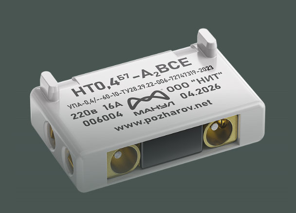

BV написал 01.09.2026 в 21:19
Я тоже. Надо колхозить. Привод отдельно, бомбочка отдельно
Это для подрозетников и распаячных коробок. Но если ставить рядом этот и большую бомбочку, то будет и обесточивание и тушение объема.
image А прерыватель а-ля "дичайший колхоз" - между двумя подпружинеными контактами брусок парафина. Контакты между фазой и нулем через сопротивление и после УЗО (находящееся снаружи). Можно тонкой рыболовной контакты растянуть, а леску рядом с бомбочкой разместить - или сплавится от температуры или порвется при срабатывании.
