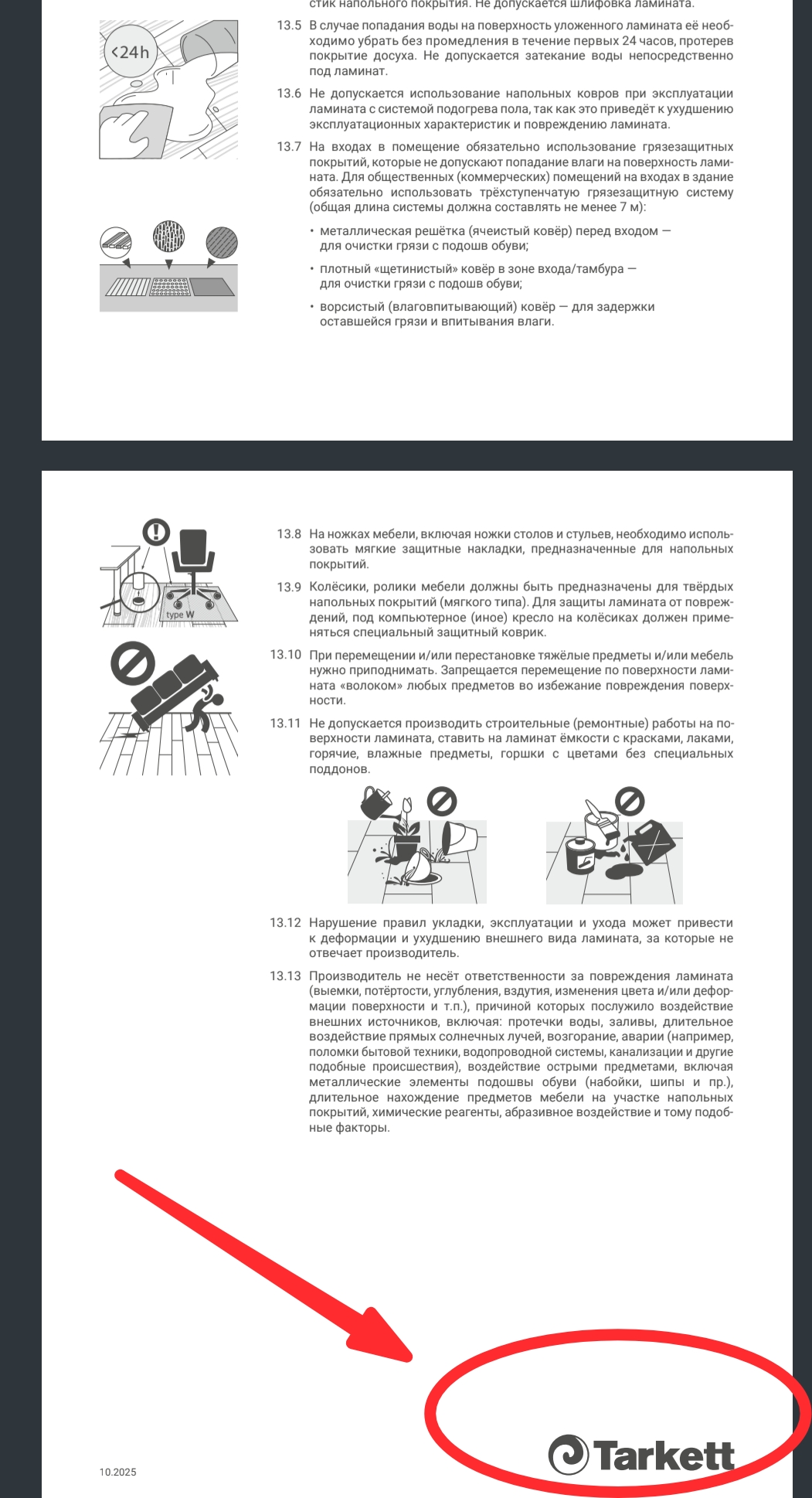

Страница не найдена. Инструкция без печати и без подписи. Вам хоть чуть-чуть стыдно такой фуфел впаривать?

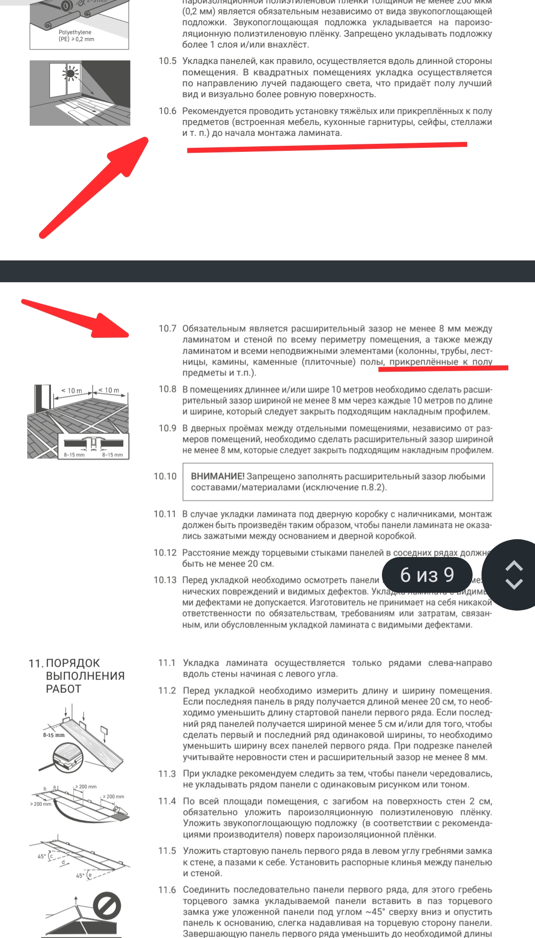

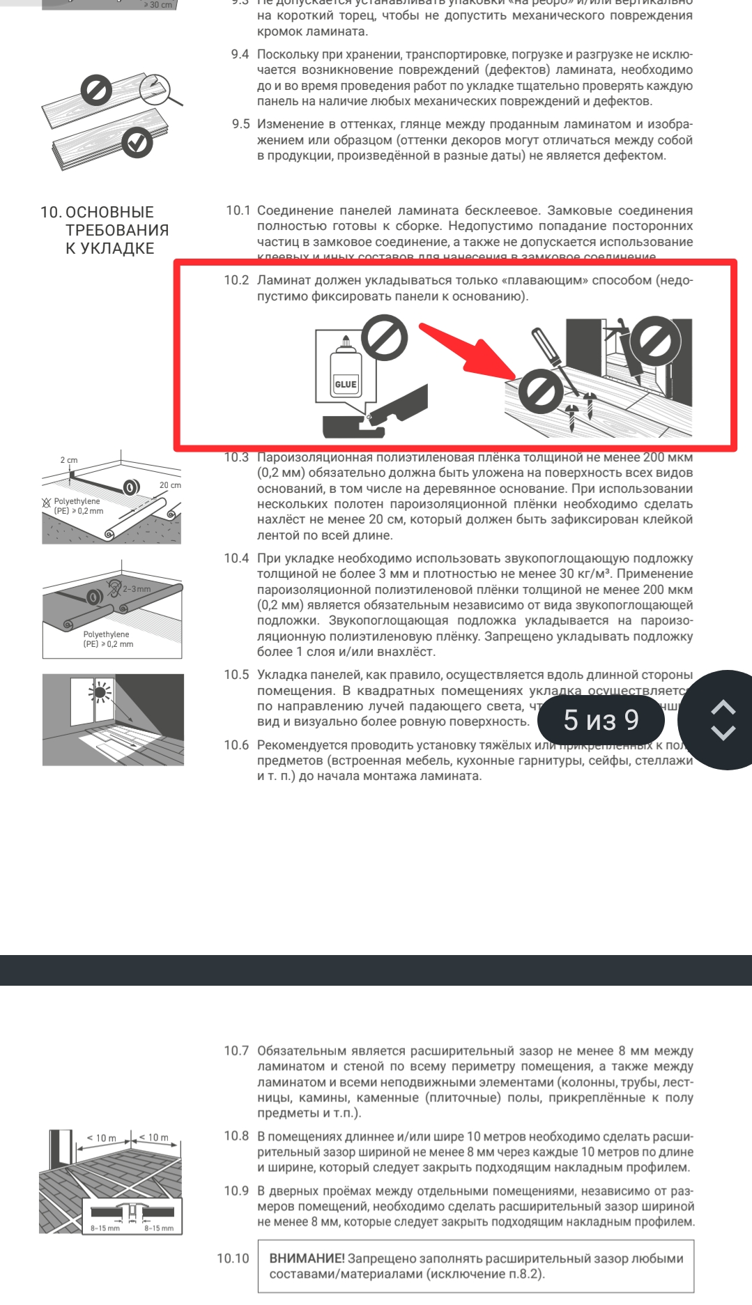

BV,  а если ламинат не Эггер клик ит то можно или нельзя? Есть ещё инструкция клик ит но не Эггер? Там такая же рекомендация?
Сообщений: 139347
01.09.2026 в 16:23:15
Практически любой ламинат - прессованная бумага и меняет свои размеры от изменения влажности при смене сезонов. Какие-то инструкции более детальные, какие-то менее, но я не видел инструкциий в которых не указано НЕ делать зазоры по периметру ламината, и разрешается крепить что либо саморезами сквозь ламинат.
Компромиссное решение написал выше - приклеить направляющую на ламинат. Двери не такие уж тяжелые.

Сообщений: 139347
01.09.2026 в 17:02:38
Спикер написал 01.09.2026 в 15:58
У всех приличных производителей... Я так понимаю, инструкции вы в принципе не читаете и для вас это новость... Как проще, и так сойдет...

А можно в ламинат дюбель так, как вы в плитку делаете?
Сообщений: 139347
01.09.2026 в 17:11:39
Еще бы проверить горизонт пола и верхней направляющей, или размер от нижней направляющей до верхней - по краям и в центре.
Иначе могут быть сюрпризы - с одной стороны дверь не вставить, или не будет ездить, а с другой - высоты хватает...
Сообщений: 139347
01.09.2026 в 17:16:05
Спикер написал 01.09.2026 в 17:08
Не можно.
