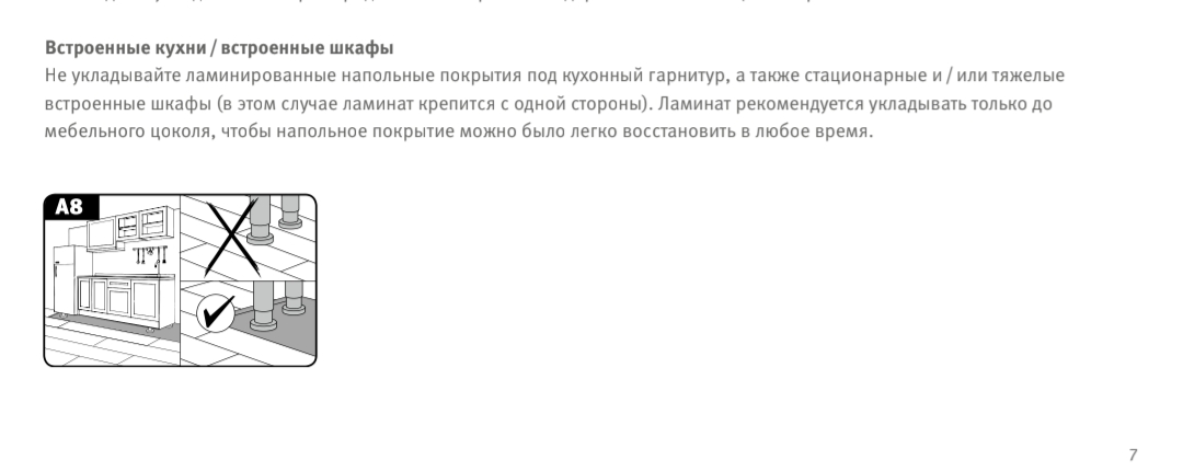

Спикер написал 01.09.2026 в 13:39
У полстраны так сделано. Нет, полмира.
И половина вселенной.
https://baucenter.ru/upload/iblock/548/cnyx96bwvzwgcmnnwomqkeu62nwyu611/Instruktsiya-po-ukladke-laminata-EGGER-s-zamkovoy-sistemoy-CLIC-it\_.pdf
Screenshot_20260901-142618
И не жужжат. А у доктора, которого я перевожу в пациенты, не правильно.
Полстраны бухают, и им все равно. И те кто делают, инструкцию прочитать не могут - двоится наверное с будунища. Денег срубить и свалить, а что потом - им насрать.
Вам бы самому стать пациентом нарколога, судя по вашим словесным излияниям после частых обильных возлияний - давно пора.
