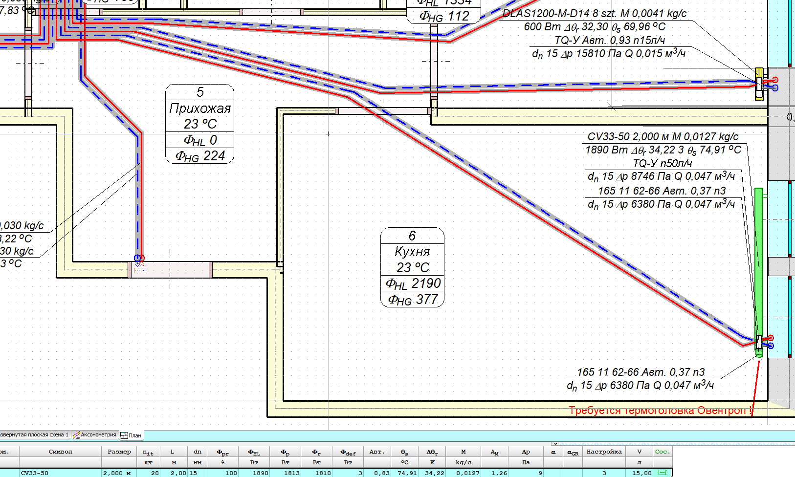

С жидкостной термоголовой - так особенно)
Выходит, что для разной мощности нужны разные головы или разные клапаны. Ограничение максимального хода - профанация.
Сообщений: 139430
14.10.2026 в 22:53:36
ВТБ! написал 14.10.2026 в 22:49
Как найдете идеальный - дайте знать.
Кроме обычных термоклапанов, есть клапаны с автоматической регулировкой расхода - градуировка шкалы в литрах в единицу времени.
Не совсем так. Нужно выбирать термоклапаны у которых самый широкий диапазон настроек. Не случайно проектировщики любят Данфосс. У него 0,04-0,73

ВТБ! написал 14.10.2026 в 22:55
Идеал тем и хорош - недостижимостью.
Ну почему же? Выбирайте термоклапаны с авторегулировкой расхода. Многие производители делают. Только цена вам его не понравится.

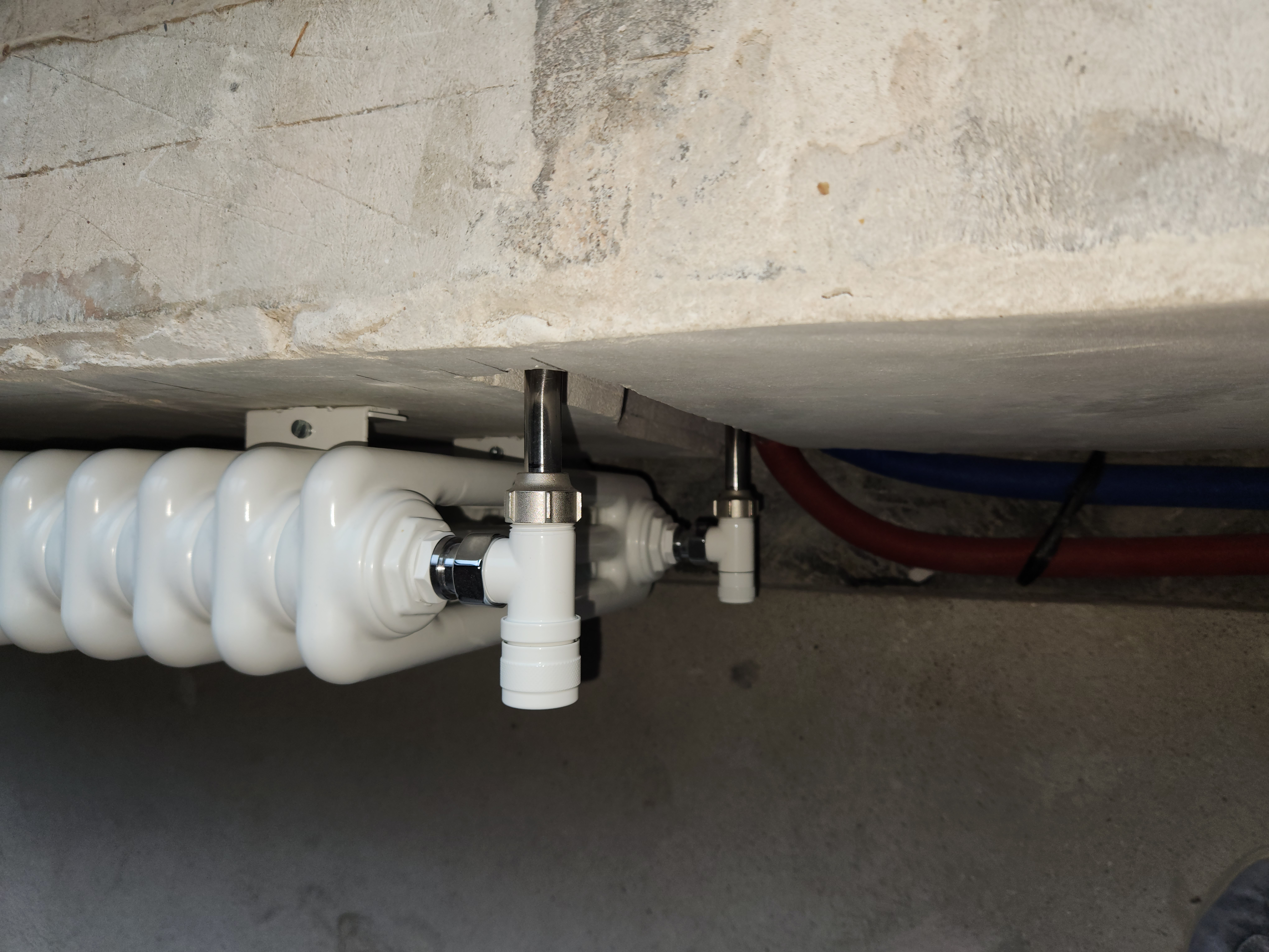

В тройниковой, последовательной, будет вам не до жиру, любители обсудить способы балансировки. А в коллекторной и стоут норм. Если приборы и трассы в меру. Примеров, конкретных артикулов, годных вентилей не густо, по прежнему. Может их и нет больше? Только в обсуждениях, есть дескать вентили такие то...а есть такие то...мне в гугле бот сказал, а сам я не видел. Данфосс не предлагать. Хотя, если очень надо, можно и их, через ниппель. Хотелось бы увидеть артикулы клапанов с преднастройками. Странно, постоянно это обсуждают, из года в год, о необходимости балансировки, а клапанов не предлагают... И, еще вопрос, на предыдущих страницах уже поднимал, никто не заметил. Чем вы думаете, комплектуются радиаторы с встроенными вентилями/клапанами? Тип этих вентилей/клапанов?
Например? Т.е это будет еще балансировка или уже регулировка? В гугле не забанили, данфосс не предлагать.

master.msk написал 14.10.2026 в 23:13
Почти каждый производитель применяет свои термоклапаны с разными характеристиками. К примеру у Пурмо 33-50 применяют термоклапан Овентроп тип 165 11 62 .. 66 с диапазоном 0,05 - 0,7
Тогда ищите подходящий диапазон регулировки. К примеру у некоторых производителей производятся разные клапаны с разным диапазоном настройки. pic_5
Например Будерус. Может быть вам будет нужен с индексом У, а может с индексом N. Правда об этом даже не все ген.дилеры знают. :) Говорят нет таких.
И чем вас так Данфосс обидел? :)

Почему я должен искать то, чего нет? Какой еще будерус, дайте артикул, ли не пишите, если не знаете ничего, кроме данфосса) При чем здесь регулировка? Если надо балансировку. Если мне нужна будет регулировка, я возьму ручной вентиль красивый и все будут счастливы и без будеруса. 1000009449
Интересно, кроме вас, кто нибудь понимает ваши условные обозначения и сокращения? Специально, чтобы не украли данные? Шифр? "Термоголовка овентроп обязательно". Кодовое слово " данфосс"))) 1000050310
