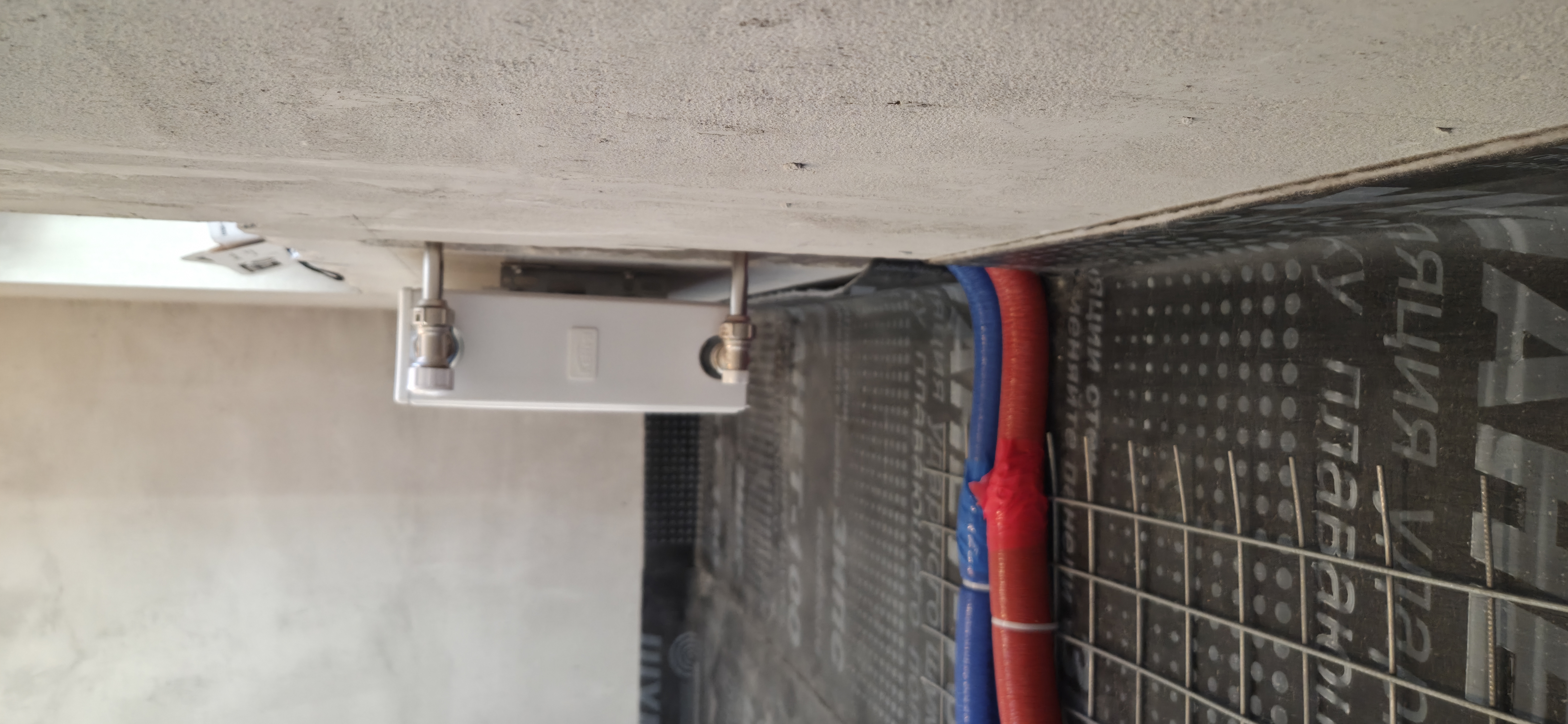

Точно. Я так и думал. Но, не много, однако. А евроконус угловых пока и не увидел, кроме тех, что привел в пример. Самое востребованное подключение, боковое из стены. Чем же балансировать, как жить дальше, не знаю. 1000011006

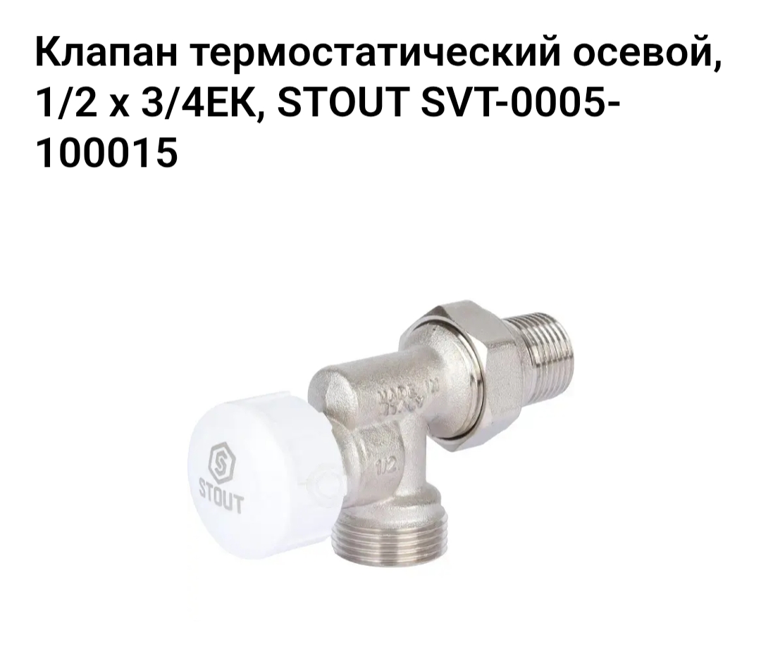

В том то и дело, что нет. Большинство, абсолютное, просто регулируют и не годятся для балансировки, о которой вы так много пишете. Из года в год. Хит прямо. После "гидравлического расчета разводки отопления в мкд", просто более изощренное издевательство над реальностью. И, хватит уже с данфоссом носиться. Надо угловой евроконус. Я уже и картинку прикрепил, если не понятно, как выглядит угловой вентиль, евроконус.
Сообщений: 139757
14.10.2026 в 22:15:50
master.msk написал 14.10.2026 в 22:03
Screenshot_20261014-221434
Screenshot_20261014-221818
Ещё и осевой - не торчит куда не надо.

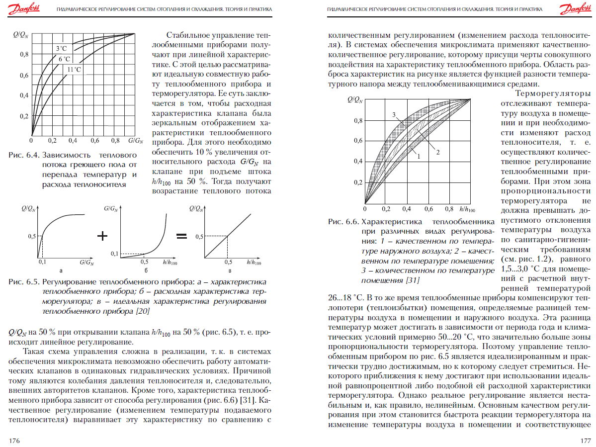

"Для гидравлической балансировки системы отопления клапаны имеют устройство предварительной настройки максимальной пропускной способности за счет ограничения подъема их штока."
Если хочется некоторой равномерности, то для применения с ОП разной мощности одинаковых клапанов надо регулировать не только ход штока, а ещё жёсткость пружины, хотя бы. Тоже не совсем то - но хоть что-то.
Сообщений: 139757
14.10.2026 в 22:28:29
ВТБ! написал 14.10.2026 в 22:25
Это откуда?)

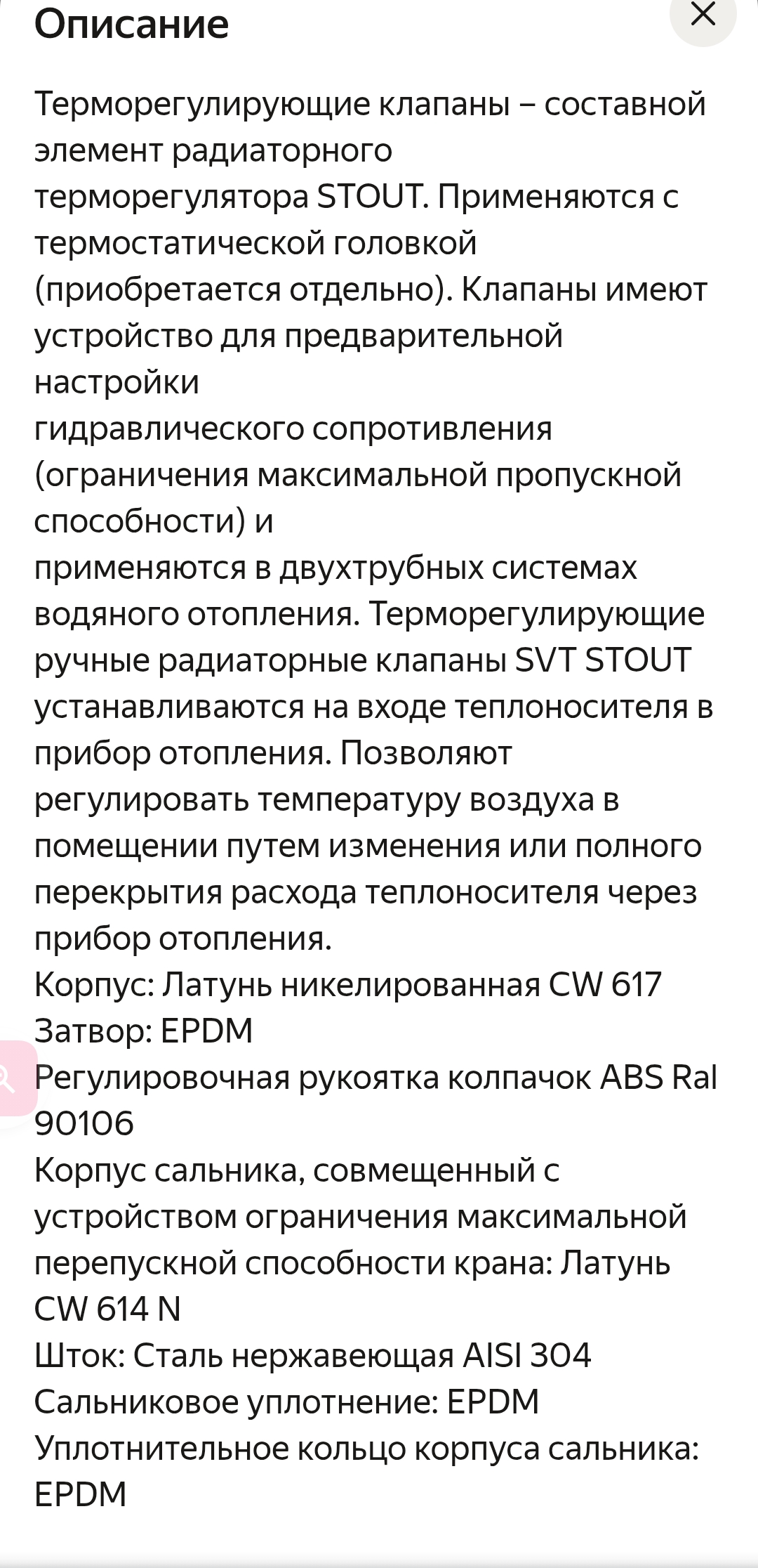

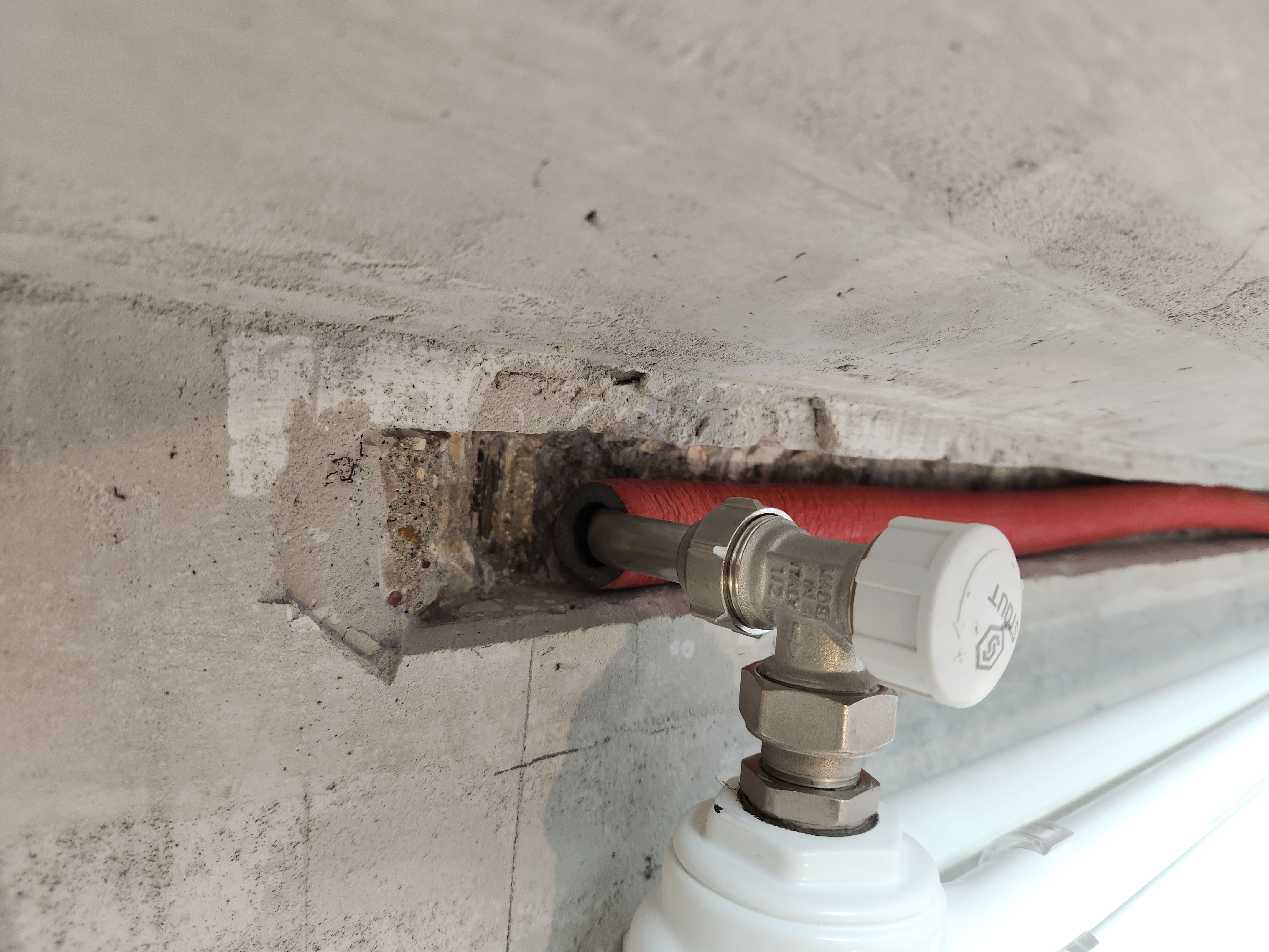

Да, можно наверное. Svt stout. Осевые - на любителя, не всегда. Ставил такие. Ладно, пойдет. Правда не знал, что они с преднастройкой, просто тз такое было : "обычный вентиль , недорого")) И внизу, тоже, не лишь бы какой нибудь, а Запорно балансировочный, stout svl)) стоут - мечты сбываются 1000007868 1000042536

Это диф.уравнение такое получается. 8)
Сообщений: 139757
14.10.2026 в 22:41:17
ВТБ! написал 14.10.2026 в 22:31
Чушь получается, ИМХО. С жидкостной термоголовой - так особенно)
Есть клапаны с поворотным цилиндром/шторкой внутри, и окном в нём в форме прорези углом - ограничение сечения.
Авторитет термоклапанов 02 Посмотрите чем компенсируется нелинейность.
А вообще то нужно добиваться пропорциональности и правильных авторитетов термоклапанов и поддерживать напор на постоянном уровне, а не рассчитывать на асинхронный насос котла.
