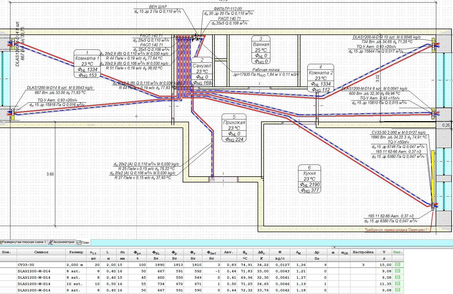

Ну вот коллекторка. Нужно сделать расход в пяти ОП от 0,0041 до 0,0127 кг/сек
Как вы собираетесь настраивать нужные расходы без преднастроек термоклапанов? Напор на входе в квартиру 17935 Па и увеличить вы его никак не сможете (если только обокрав соседей). Настроите расход неверно, одни ОП будут с перетопом, а другие с недотопом.
Но да! Те, кто на бронепоезде не загоняются такими "мелочами".

MADONNA, может в пирожках лучше понимаешь. А в гидравлике - как свинья в апельсинах. Даже элементарной логики в словах нет. Левая часть предложения противоречит правой части.

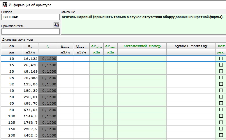

"Схема инча", первый в мире проект внтриквартирной разводки без указаний приборов, арматуры, труб, изоляции, размеров...."Погугли" называется "Вен шар"))) "вен" это какой? Ну, "шар", понятно на шару, в смысле "бесплатная версия"))) а дальше там еще занятнее, главное, ни подтвердить ни опровергнуть, конкретики то нет, с потолка.

master.msk, Может что менее лживое напишете? :) Не разглядели шильдиков? Наверное со зрением у вас проблемы. Раз не разглядели указаний приборов, арматуры, труб, изоляции, размеров.
Когда аргументов более нет, но хочется доказать чего-то, то закономерно переходят к оскорблениям от недостатка ума.

Были бы вы поумнее, то спросили бы что это за условное обозначение. pic_2
Как проявится «перетоп» ?? Батарея будет греть сильнее чем надо - термоголовка прикроет клапан и дельта подача-обратка естественным образом устаканится на 20-30С Если же поток через батарею недостаточен - это может быть вызвано только проектной ошибкой. В любом случае твои расчеты глупы, неверны и бессмысленны. Это как если собираться на прогулку и полдня потратить на расчеты сколько капель дождя попадет на твою пустую голову… Какая разница? - возьми зонтик. 99% квартир отапливаются без всякого расчета, просто приходят Олеговичи и ставят батареи. Ты лишний на этом празднике жизни ..

Схема такая: шкаф, рядом с входной дверью. Индивидуальный на квартиру. В шкафу, слева- стояки водоснабжения. Справа - отопления. Арпд, опять же, индивидуальный на квартиру, как и весь шкаф, от него заходят на коллекторный шкаф в прихожей. И, далее, четыре радиатора, панельных. Схема, такая, я считаю правильная.
Конечно отдельный АРПД на квартиру лучше. (и если он ещё и подобран правильно - хоть как то ограничивает максимальный расход)- вообще отлично.

Один из первых признаков бесполезного рисунка, отсутствие общепринятых, либо каталожных, названий, арт. Чтобы можно было проверить картинку. Плюс строительные размеры. Если такого оп, какой у вас не существует например, нафиг он мне нужен, и фантазийная ваша "схема" сразу ни о чем.
