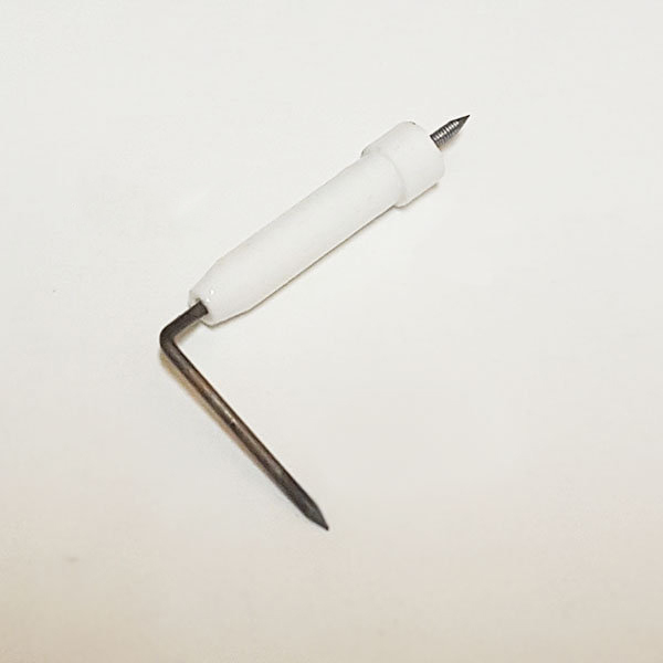

Добрый день! Задумал поменять газовую колонку в квартиру в двух этажном доме- сейчас стоит колонка ВПГ10 Лада ГАЗ постоянно проблема с ней,, то включается и выключается- и так раза два- три -почистишь датчик ионзации ( пробывал менять такая же ситуация) работает пару недель и снова живет своей жизнью, включается иногда с хлопком со второго раза.... дети бояться включать да и я уже тоже порой :) -треск разрядов при розжиге продолжается при зажженой колонке некоторое время, потом гаснет колонка и на второй третий раз зажигается нормально.Помогает кстати отрезать кусочек небольшой провода к датчику иониации ( вообще у меня подозрение что проблема именно в данном кабеле - он похоже нагревается а так как колонка уже не новая то контакт меду датчиком и кабелем нарушается ( оплетка размяхчается ли хз -неужели нельзя было более надежноное крепление придиумать хз,,,,???)) Газовик приходил сказал мозги кривые и вобщем он может заменить их на бу какие то будет все нормально но как то не хочестся такого колхоза.Вобщем рРешил купить новую - до этого была колонка baltgaz 11- более менее работала лет 7.но прогорел теплообенник из за нашего недосмотра.Сейчас уже нет таких вроде как.была простая 11 л.мощность Сейчас в магаине присматриваютс с Valterm E 13 или S 11, читал что вроде с Е серией проблем больше у пользоватлей и сложнее в обслуживании, или же брать НЕВУ -там конструкция вроде с двуэтапным розжигом если я правильно понял- то есть конструцкия сложнее

а что это будет... если мозги от другой совершенно колонки будут стоять? сейчас почистил снова ЛАДОГАЗ и стала зажигаться чуть лучше но не в 100% провод уже резать невозможно - будет короткий ... по наверное проблема в нем. Скорее всего контакта в иглой датчика ионизации просто нет. Но это просто жесть -- предыдушую не помню чтобы чистили этот датчик.. повторюсь был Baltgaz 11 comfort / сейчас пишут вроде что там запчати пластиковые стали.. Что брать непонятно, везьде одни косяки

Вчера мне ответили по теме - писал на завод производитель. Может кому поможет информация .... Так вот инженер оттуда как раз посоветовал 1) попробывать поменять датчик ионизации от колонки ЛАДОГАЗ 10А ( она слегка другая и по форме ) по свойствам она более стабильна Ссылка на их поставщика не вДатчик ЛАДОГАЗ 10А не вставляется но в гугле или яндексе легко найти - стоит он 150 + доставка 500 примерно сайт ГАЗрезерв поставщик- Тульская обл., Ленинский р-н, д. Большая Еловая, д. 40
Датчик отличеается от оригинального тем, что у него длиннее игла ,что вставляется в кабель . И думаю в соединении будет меньше нагрев. Потому что кабель оригнальный там дерьмовый , с учетом его возраста- при нагреве просто не прижимает как надо датчик и теряется там контакт. ( эти выводы из того что я первоначально не чистил вообще датчик, просто подрезал кусочек кабеля-ставил на место и все работало- отсюда и версия такая..правдоподобная)
Этот датчик по его мнению решит ситуацию, но возможны ньюансы- смотрим п 2. ниже
2) Датчик загрязняется от качества газ в магистрали. У кого то долго без нагара а у кого то как у нас получается газ дерьмовый с примесями 3) чистить датчик придется часто с таким газом и не абразивными средствами желательно , ибо можно сделать неровную поверхность и нагара будет на порядок больше А вообще по их сведениям была партия таких колонок у которых датчик иониазции был с "незначительными отклонениями", и они их даже вроде по гарантии меняли. Навреное нам повезло......с этой партией...
